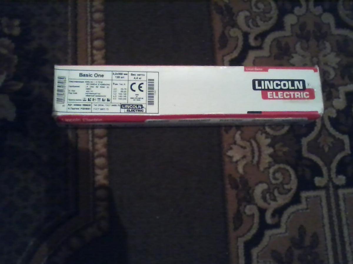

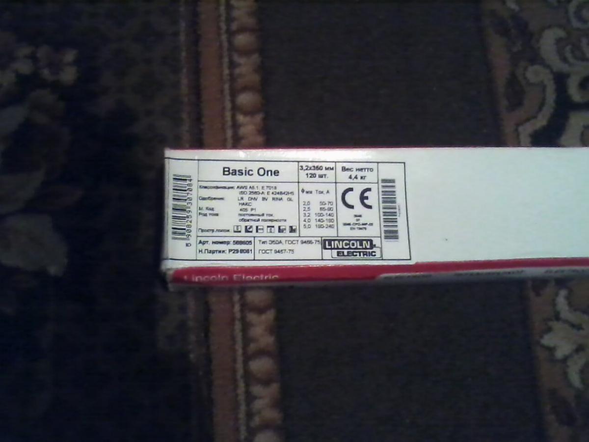

    Линкольн Электрик BASIC ONE (AWS E7018)
    Всем привет, сегодня забрал Линкольн Электрик BASIC ONE (AWS E7018) и не выдержал, пошел тестировать в мастерскую сжег 5 электродов, первичный поджиг очень легкий (повторный чуть хуже но поджигается без проблем) Монолит уони 13/55 поджигаются чуть хуже, Патон уони 13/55 полная жопа с поджигом.
    Варил ссва мини Самураем, ток выставлял на 12 часов (ток на пол первого прожигает 3.5мм метал уголок 45й, не успевал перемещать электрод) шлак отделяется очень легко, и его не много (в разы легче чем на электродах Монолит РЦ) по качеству сварного шва пока говорить ничего не буду, когда спалю по делу хоть пол пачки тогда отпишусь…
