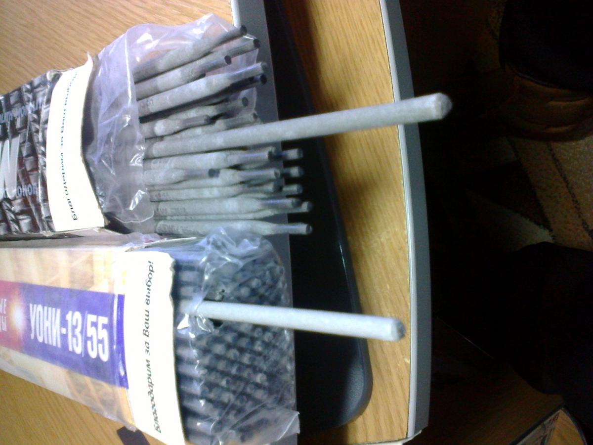

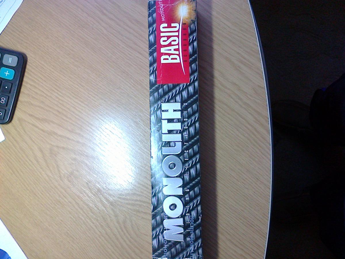

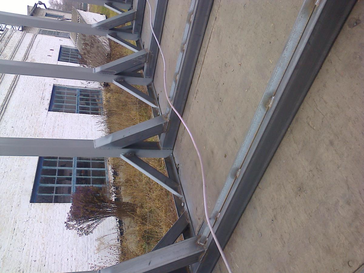

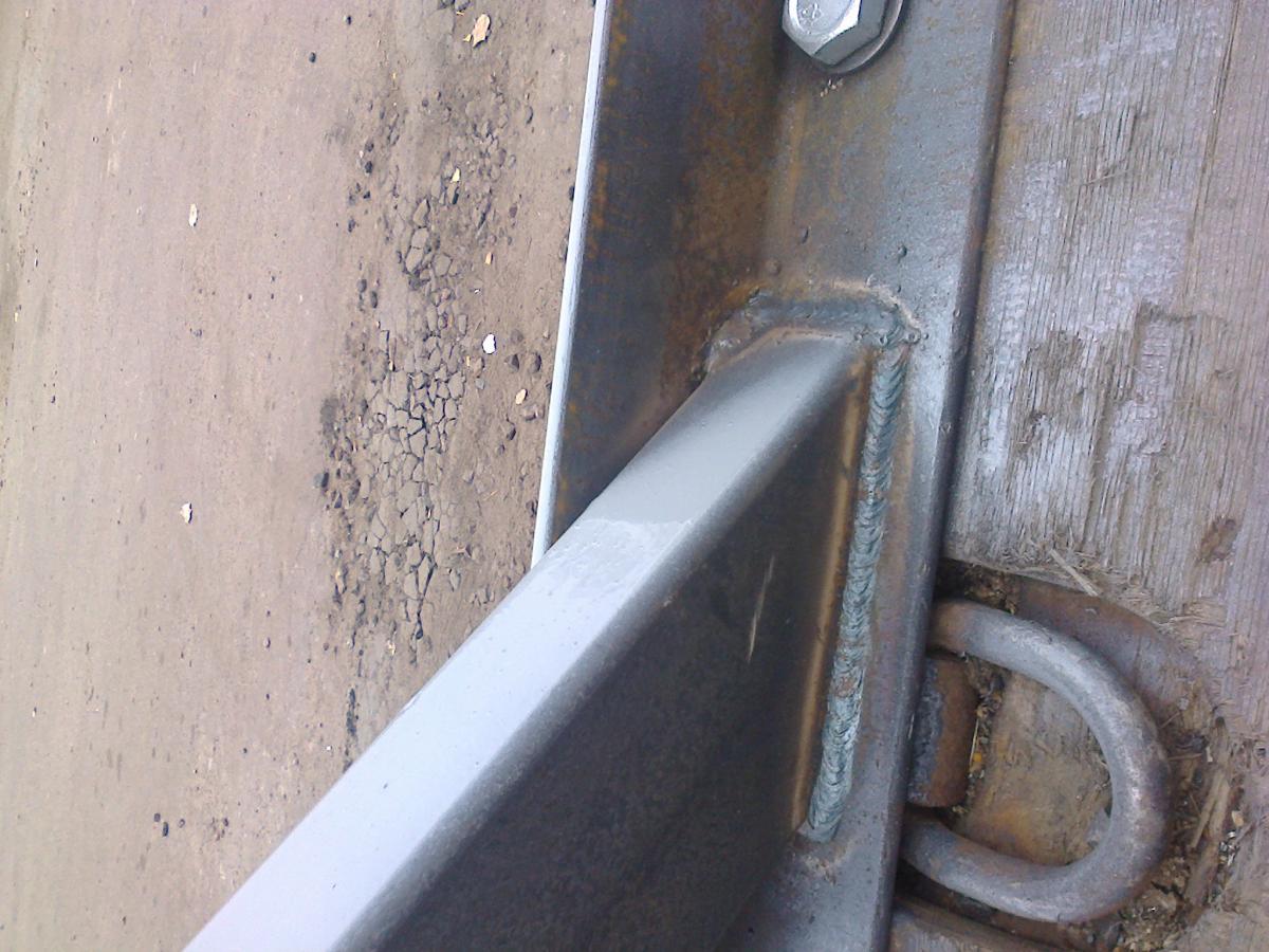

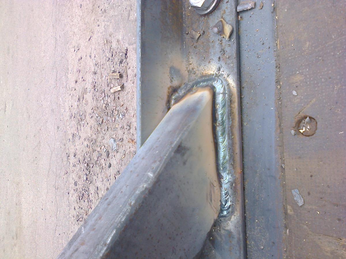

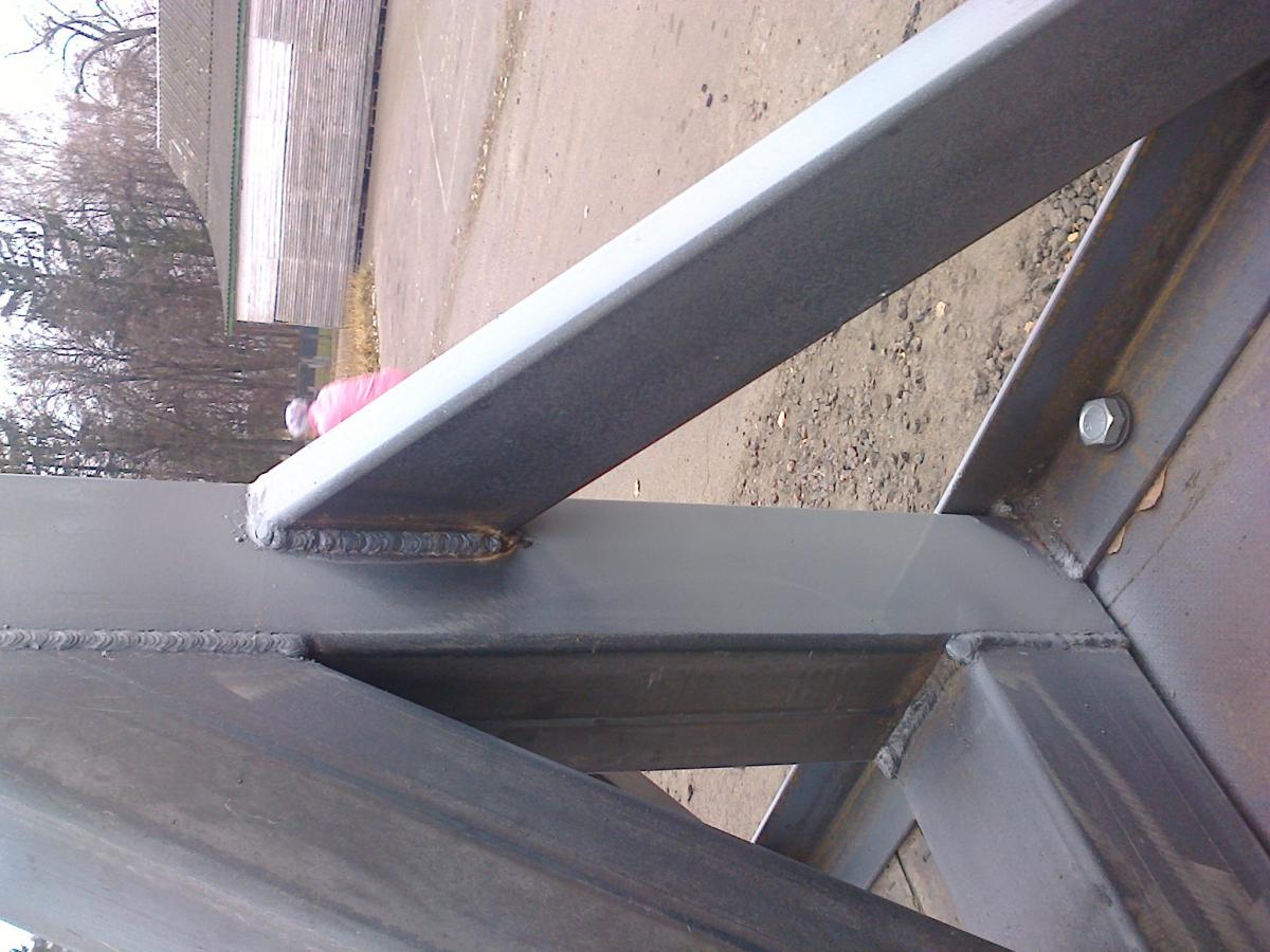

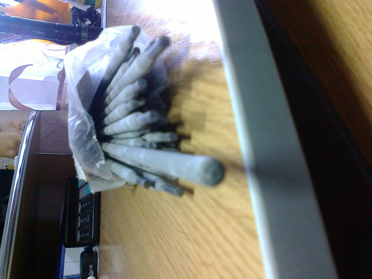

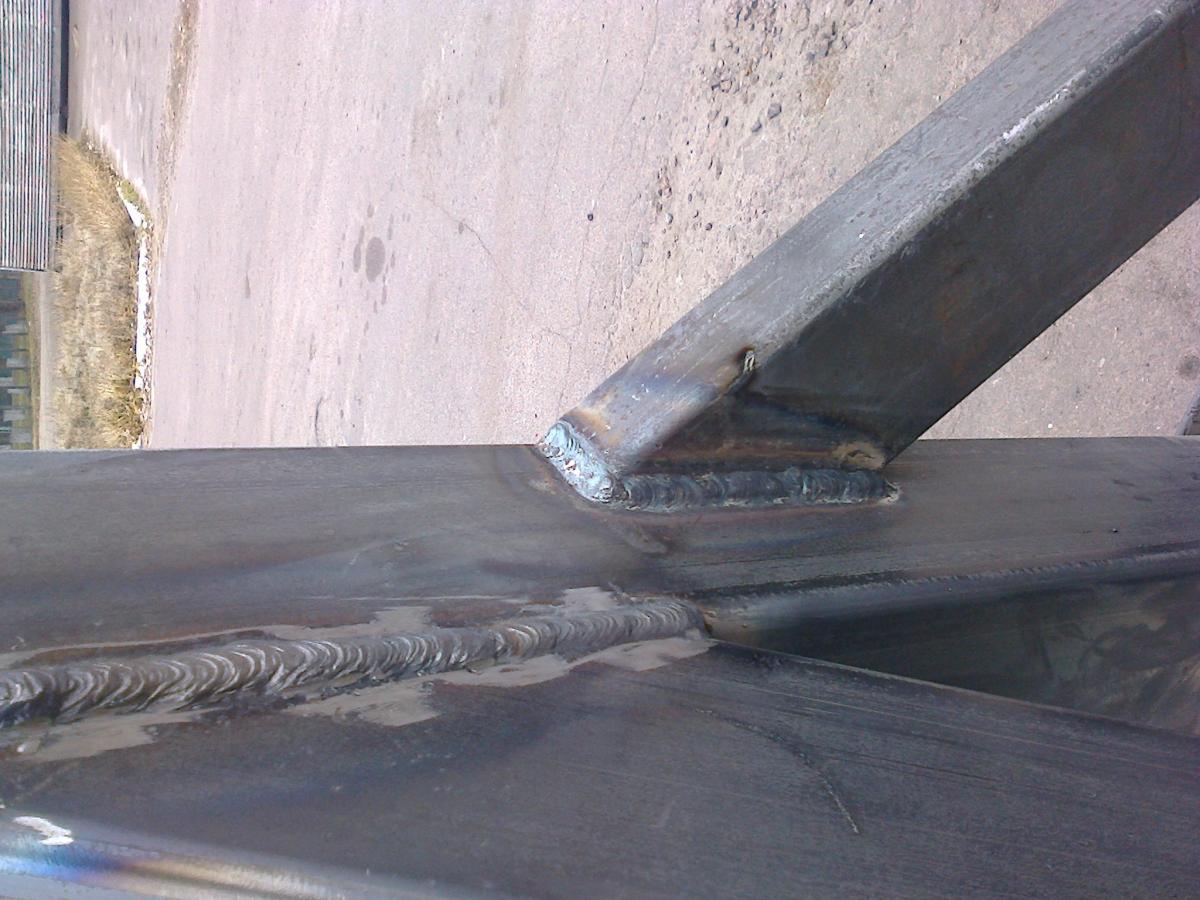

ID:	32931). Монолит BASIC
    Э50А-УОНИ-13/55 ф3мм.
    2).ПАО "ПлазмаТек" г.Винница УКРАИНА
    3).18.07.2014г.
    4).Сухое помещение
    5).Непросушивались
    6).Швы без брызг эстетика
    7).Недостатков нет
    8).Личная оценка 5+.Выварил 120кг.за 18 дней. Варил электродами этого же производителя(STANDART УОНИ13/55) совершенно не то; Уони13/55 г. Суммы; Уони13/55 патоновские эти все электроды отдыхают.Электроды УОНИ-13/55 Plasma предназначены для сварки во всех пространственных положениях ответственных конструкций и трубопроводов из углеродистых и низколегированных сталей с пределом прочности от 500 МПа до 640 МПа, особенно если необходимо обеспечит высокую стойкость сварных соединений против горячих трещин. Имеют широкое применение в мостостроении, судостроении, судоремонте и производстве сосудов работающих под давлением. Электроды УОНИ-13/55 Плазма отличаются высокой прочностью метала шва, а также обеспечивают получение металла шва с особой металлургической чистотой и низким содержанием водорода. Возможность сваривания на переменном токе исключает действие магнитного дутья. Под воздействием магнитного дутья резко повышается разбрызгивание, ухудшается качество швов и снижается производительность, так как сварку швов приходится выполнять короткими участками. Благодаря добавлению железного порошка в обмазку электрода на 20 % возросла эффективность использования УОНИ 13/55 Плазма при этом:
    Компенсированы потери металла на выгорание и разбрызгивание;
    Снижен расход электродов 10-15%;
    Увеличена производительность наплавки на 8–10 %.
