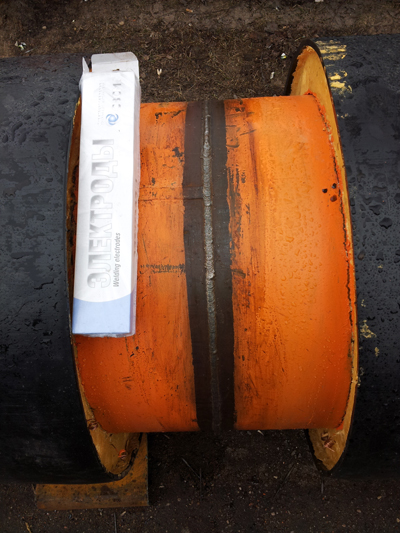

    Смотря какие электроды и для каких нужд.
    Для труб например: УОНИ 13/55 или ЦУ-5 Судиславские
    Достоинства: низкая цена и стабильное, постоянное качество, не козырят/
    Недостаки: сила привычки варить другими, и опять же против LB-ки не попрешь)
    Фото шва
