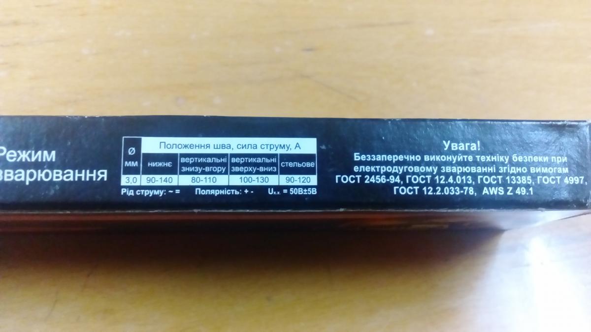

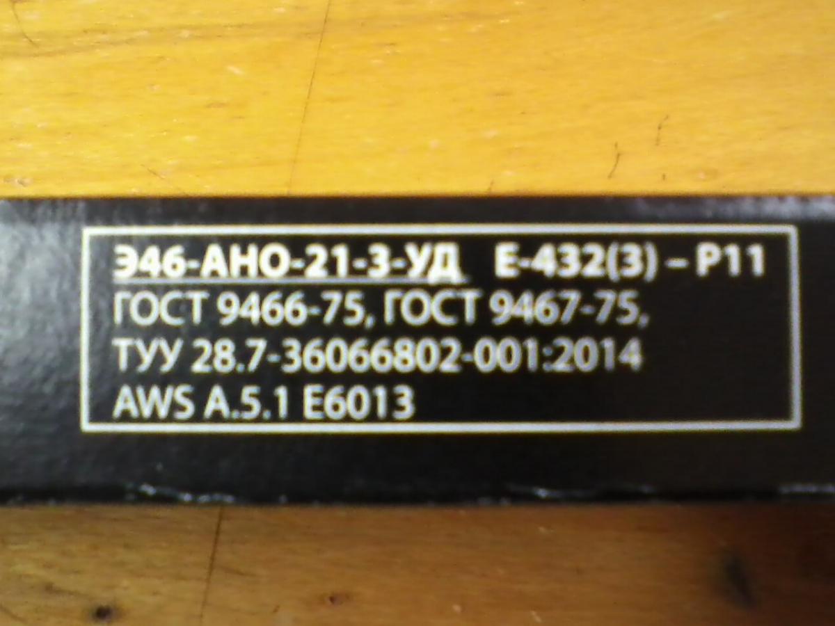

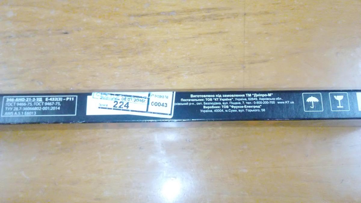

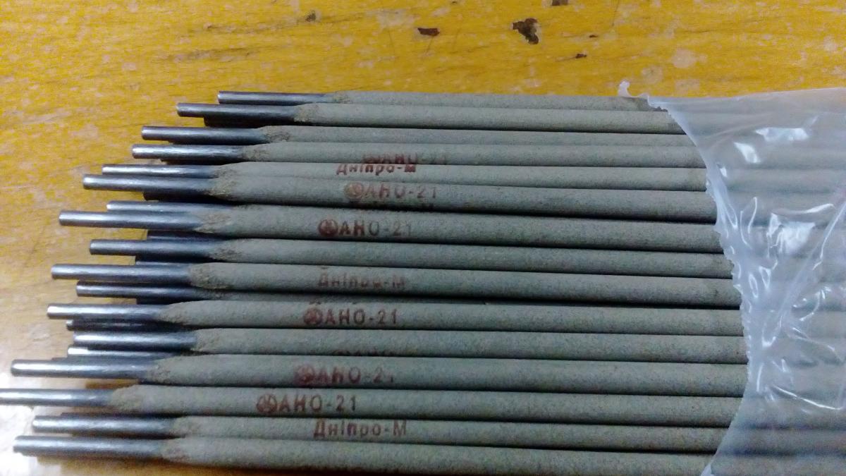

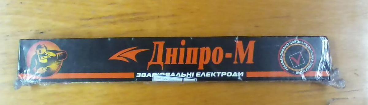

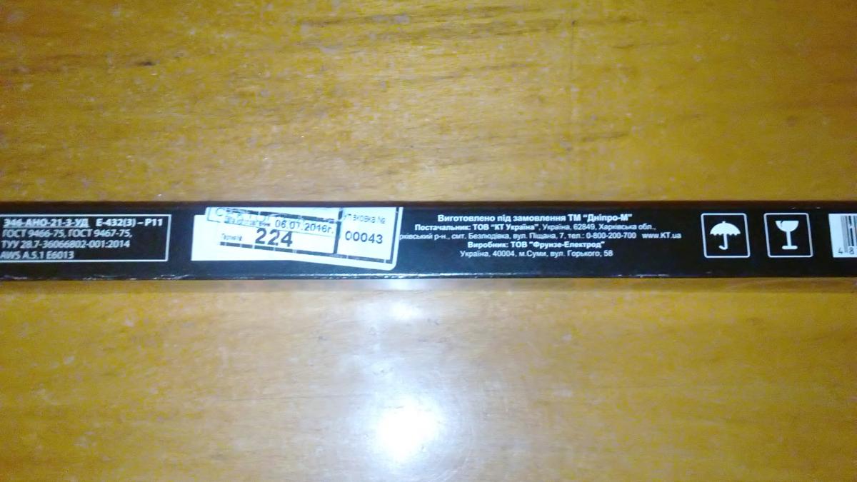

    Электроды Дніпро М это электроды компании Фрунзе Электрод (ООО "Сумы-электрод")
    На сколько я понял из пачки (фото прилагаю) компания Дніпро М просто заказала у (ТОВ Фрунзе Электрод) ООО "Сумы-электрод" их электроды АНО 21 под свою марку и все...
    P.S. на сколько я помню Фрунзе Электрод не пользовался популярностью среди сварщиков... но завтра скажу сугубо свои ощущения от этого электрода.

    Всем доброго вечера, сегодня поварил электродами Дніпро М и сделал вывод, что электрод довольно неплохой, качество обмазки на самом электроде отличное и при загибании электрода не обсыпается, электрод горит равномерно, не тухнет и не плюется, шлак отделяется очень легко (можно сказать сам отпадает при остывании шва) шов получается хороший, варил все в нижнем положении… это из плюсов, теперь о минусах: переплачивать 20 гривен на килограмме (мне удалось купить килограммовую пачку за 59 гривен) за бренд Дніпро М не вижу смысла, поэтому считаю, что нужно покупать электроды АНО-21 Сумы-Электрод http://frunze-elektrod.com/new/conte...D0%BD%D0%BE-21 цена на которые 39 гривен за килограмм, и можно будит взять на пробу новинку от Фрунзе Электрод SF-46.00 (AWS A5.1:E-6013) цена таже что и на АНО 21 http://frunze-elektrod.com/new/conte...%D1%8B-SF-4600
    P.S. электроды Дніпро М по качеству шва аналогичны электродам Mendol МД 6013 (или же чуть хуже по качеству электродам «Сила» которые пришли на смену Mendol МД 6013)
