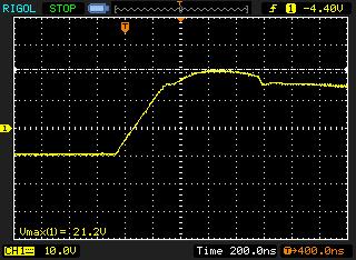

Подскажите куда копать. Сварочный аппарат АСИ-180, схема инвертора косой полумост.
Вылетает по транзистору в плечах при зажигании дуги.
После замены транзов работает, можно пачку электродов спалить,ток регулируется, но ни с того ни с сего при очередном зажигании вылетают транзисторы,
их в плечах по 3 шт. вылетают как правило по одному. Замена всех или только сгоревших, проблему не решает.
В очередной раз разобрал, выпаял пробитые, причем по виду не отличимы от целых, явно не тепловой пробой. по одному оставил и снял осциллограммы. вроде все в идеале. Куда копать дальше не знаю.
напряжения снимались при запитывании схемы от лабораторного источника. 220 не подавалось.

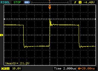

2. синий вторичка управляющего, желтый затвор.
3. Затвор включение
4 затвор выключение

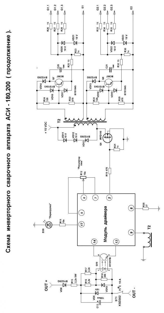

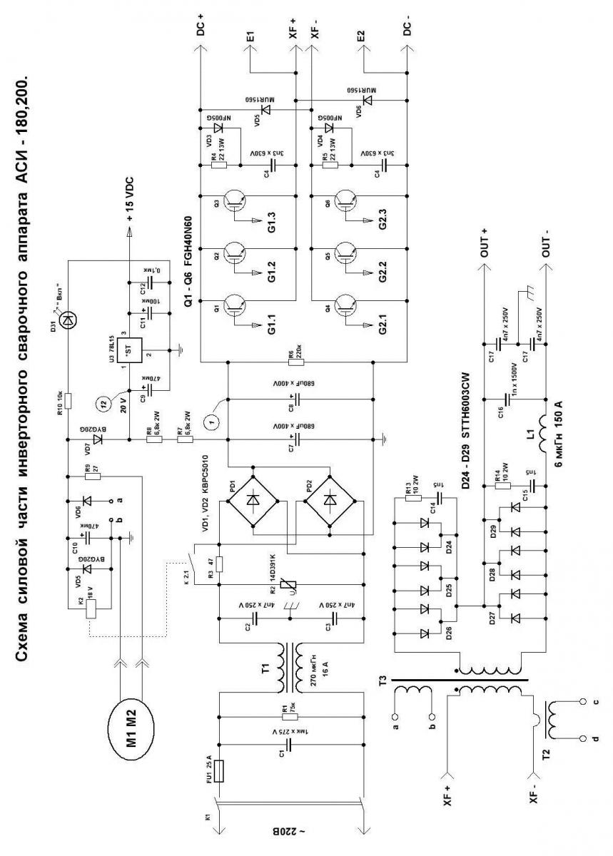

схемы
