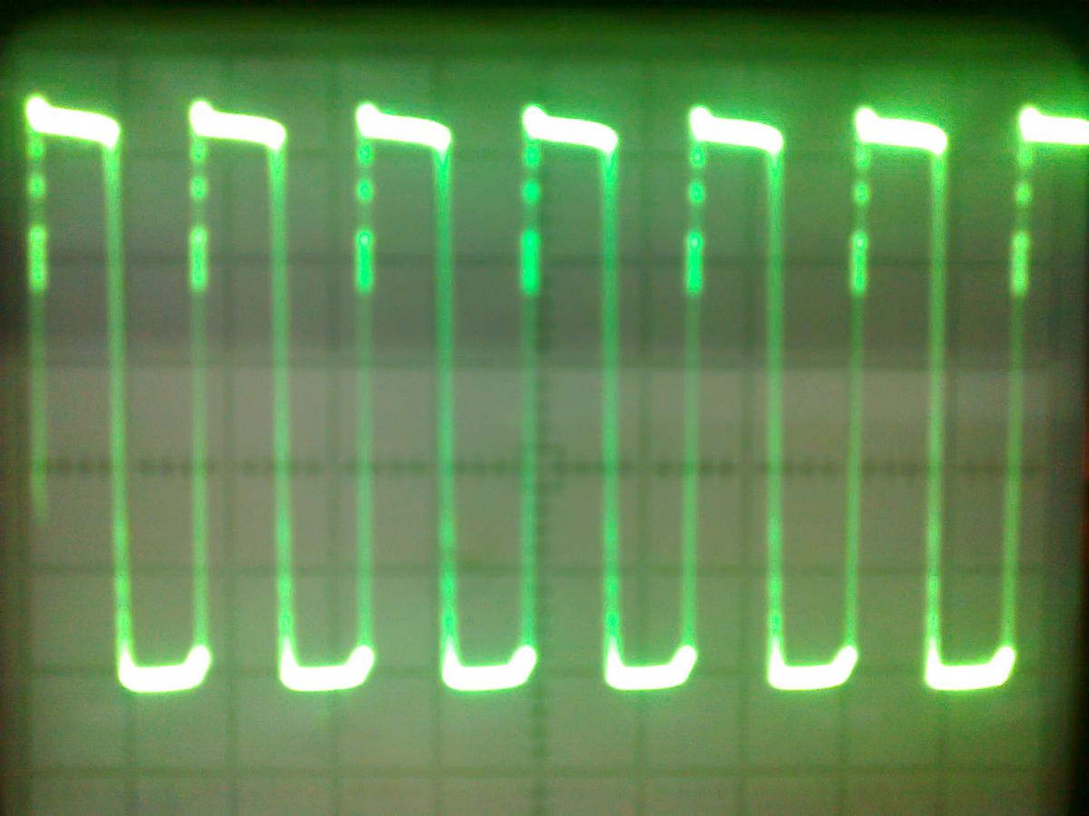

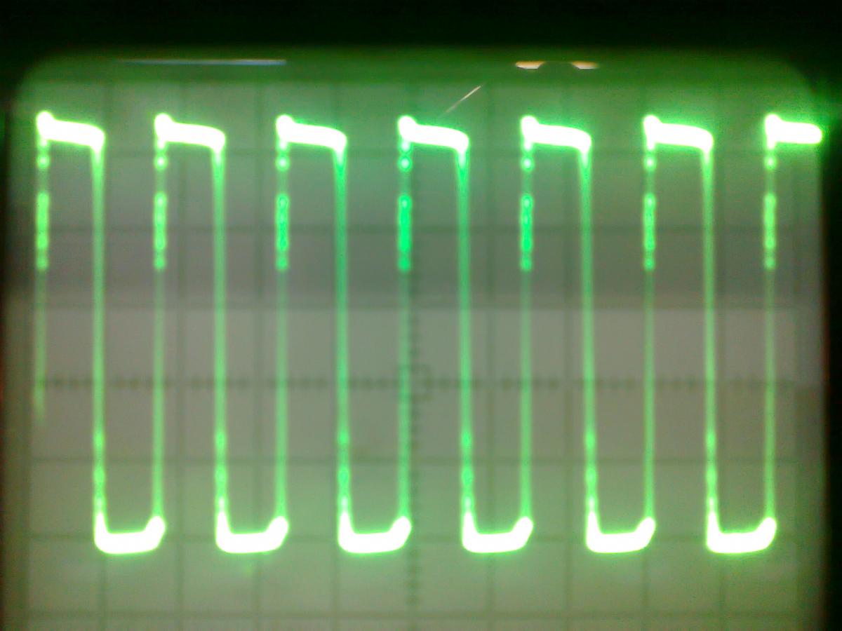

    Частоту замерил 62.5кГц на сайте который ВЫ подсказали, частота от 60 до 80 кГц что входит в диапазон и это радует, дальше подал питание 24в без подачи сетевого питания ШИМ запустил замкнув выводы базы-эммитора Q5
    и смотрел выход на затворах IGBT относительно их эммиторов, 1 эпюра показывает на том канале где были большие выбросы,теперь их нет 2 эпюра рабочий канал, из того что видно все в порядке тогда получается что драйверы в порядке и что тогда может быть? Нажмите на изображение для увеличения
    Сигналы красивые.
    Ежели аппарат полный клон Кайзера - то силовой транс подключен к мосту транзисторов посредством винтиков на радиаторы.
    Я в разрыв одного из этих проводов ставлю лампу 100-150 Вт 220 Вольт (последовательно) и стартую аппарат от сети.
    При этом осцилом смотрю форму импульсов на трансе.
    ВНИМАНИЕ !!!! У меня развязывающий дифференциальный шуп на осциле ! А так нужно осцил запитать от развязывающего транса 220/220 В (иначе запросто будект БАХ!
