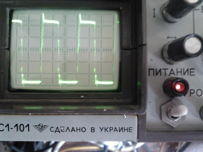

    На затворах на хх(+13В -12В)Нажмите на изображение для увеличения
Название: 2012-06-28 16.29.11.jpg
ID:	804,при сварке током 25А.При сварке током 60А ,когда дуга горит,имппульсы-что и на хх.(питание через лампу).

    Всем спасибо!Аппарат работает нормально.Причина-после замены всех элементов драйвера(вторичная часть) ,включая резисторы.В моей практике это впервые-что 12 активных элементов звонятся идеально,но схема не работает.Опыт-великое дело!

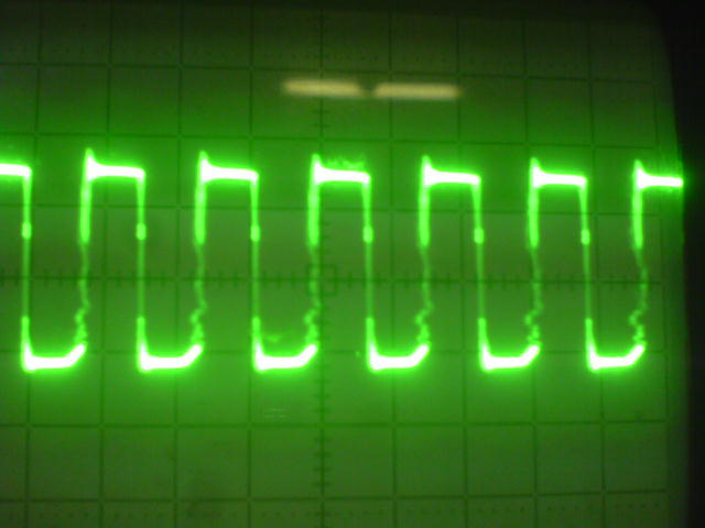

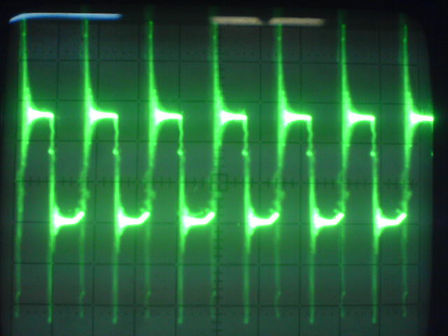

    Люди, помогите! Принесли на ремонт gerrard mma200 схема один в один кайзер даже совпадает маркировка, отличие в названиях некоторых деталей. Так вот суть в следующем: были биты стабилизатор 15в транзистр Q5 стоит с цепи кренки. обе микросхемы 393 и 3844 полевик Q7 IRFD110, диоды D19,21 резистор R34,35 1om, транзисторы Q1,2 (igbt), также поменял и диоды D24,26 и стабилитроны 18-ти вольтовые D22,23,27,28 хотя стабилитроны при прозвонке показывает целые, так вот сейчас выход есть, но очень сильно греются резисторы R3,4 через 5 секунд градусов под 70-80 и это на холостом ходу. Эпюры прилагаю снимал телефоном так что за качество простите. 1 эпюра это с выхода полевика Q7 амплитуда 30в, 2 эпюра на затворах Q1,2 амплитуда (-12; +16в), 3 эпюра на затворах Q3,4 амплитуда (-12; +16в), но идут офигенные выбросы. Помогите что это может быть.Нажмите на изображение для увеличения

    Проверьте обвязку полевика , запитывающего ТГР.
    Диод, 2 стабилитрона, кондер в первичке ТГР.
    Это - первое.
    Второе - по последней эпюре не видно ограничения по амплитуде на затворах. Или стабы дохлые, или включены неправильно.
    Где-то "бяка" в драйвере этого плеча.

    Судя по осциллограмме :
    не все там нормально.
    Вопрос - как запитан аппарат при съеме приведенных осциллограмм ?

    Аппарат запитан стандартно, от сети, снятие 1 эпюры относительно GND, 2- GND, 3-Е1, конечно я понимаю что что-то не так, иначе и вопросов бы не было.

    Сигналы нужно смотреть на затворах ИЖБТ отн. эмиттера без подачи силового питалова
    Смотрите хотя бы тут :
    http://valvol.flyboard.ru/topic1960-30.html
    3-я страница, ближе к концу темы по поводу "как запитать"....
    В процессе участвуют и ТГР, и драйвера, и емкость затворов и пр.
