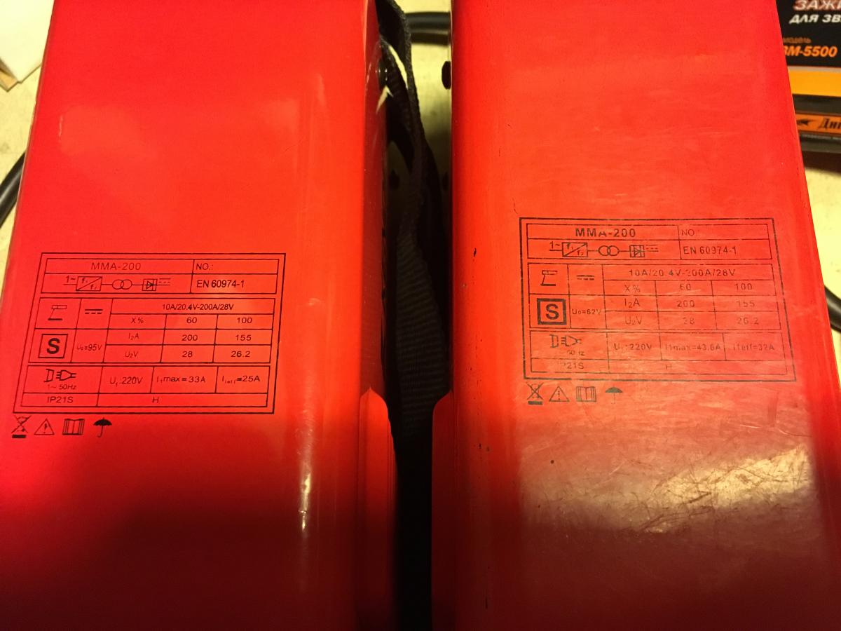

    1. Нагрузка, шунт, градуировка, калибровка, поверка.
    Его измерения сравнил с ТТХ изготовителя моего аппарата. Совпадают. А продаваны врут, надписи на корпусе, в доке наносят сами, при том не впопад.

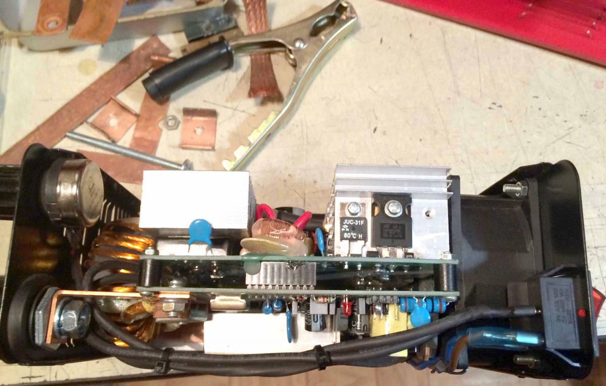

    В этом гаджете входной мост - GBPC5010, полный мост - GW45NF60WD (4 шт), выходной полумост - MUR3020WT (6 корпусов). Значит выходной ток по паспортным данным элементов - до 180 А.
    Такая же схема и сборка в 250 модели, только емкости большего номинала.
    Изготовитель и ИИ показывают одинаково - 160.
    Продаваны - 200 и 250 соответственно.
    В чем я должен сомневаться? В его плохом французском?
    2. Надежность.
    Можно выжать 180, ИИ выставляет на 160 . Ах какой бракодел. Фтопку его за то что кому то не нравится конкурент гадский.

    Кроме одного: 6 корпусов по 30 ампер не дадут долго 180 ампер - объяснить почему? Надеюсь Вы и сами знаете...

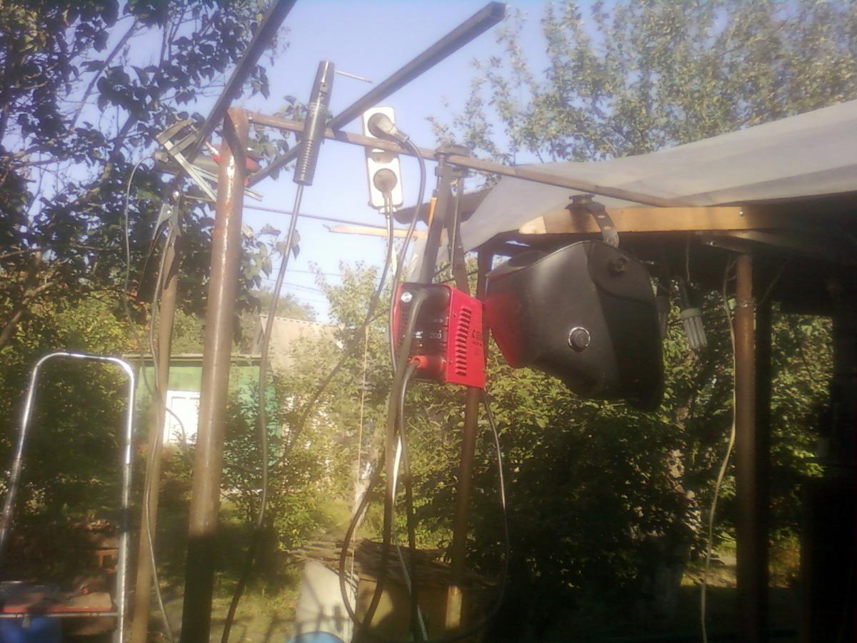

    Конечно, ведь производитель указывает rated duty cycle=60%.
    Прошлым летом было много работы, температура +33, аппарат висел на солнце.
    Подряд, без остановки, 4 электрода АНО-21 3 мм. Ток примерно 120-130 А (показатель крутилки умножаю на 0,6).
    В защиту не ушел, температура выдуваемого воздуха как и на входе.
    Варил и нонейм 4-кой типа рутила, ток почти на максимум - нормально.
    Прожигал отверстие на полдюйма в полосе 8 мм, почти на максимуме - без проблем.
    Для 3-ки вполне нормальный аппарат.

    2. Термопасты наличествуют, в соответствии с технологией, а что касается сохранения энергии - при максимальном токе мощность тепловых потерь составляет примерно 400 Вт, что при качественно изготовленной системе охлаждения не так уж и много.
    Кроме того на радиаторе ключа установлен см фото
