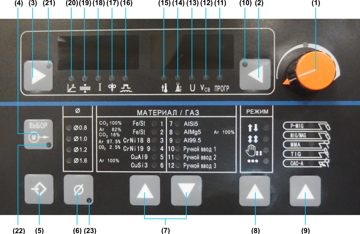

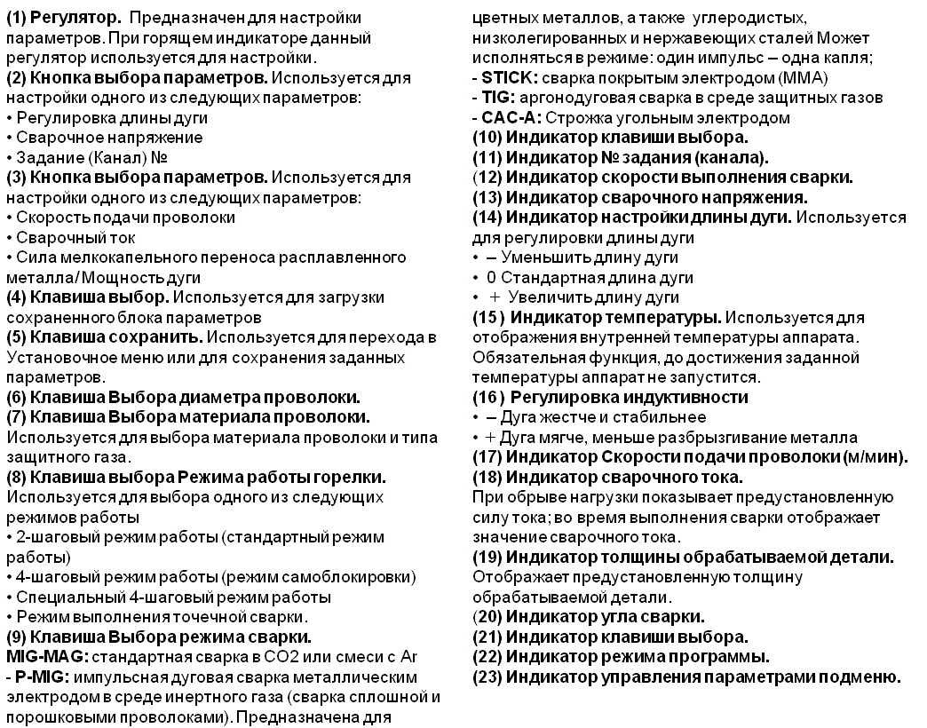

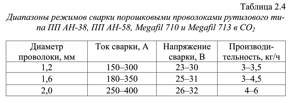

    Вот этого вам хочется?
Название: IMG_8260 - .jpg
Название: IMG_8260 -  2.jpg
    И вся эта панель управляет, по большому счету, всего тремя настройками: напряжение, скорость подачи, индуктивность... плюс режим кнопки и выбор импульсного режима .
    Чтобы такой вариант реализовать нужно большое табло с наглядным интерфейсом, процессор и программа, которые в реальном времени будут измерять и корректировать напряжение и скорость подачи проволоки чтоб подогнать нужную силу тока чтоб в итоге получилась сварка, а не сралка.
    И даже в этом случае настройки придется корректировать и подстраивать.

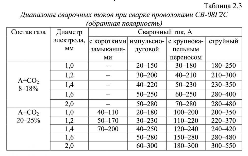

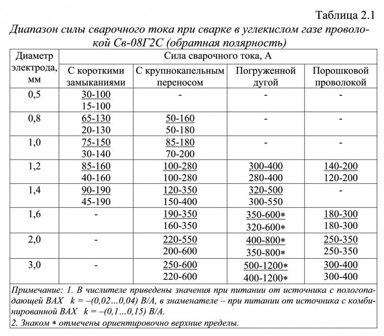

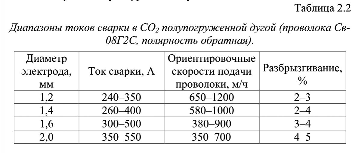

    Или вот такой вариант:
    типа почитать книжки и посмотреть таблички с рекомендуемыми значениями, обратить внимание на то что диапазоны рекомендуемых значений такие что можно раза в два увеличить силу тока и... все равно не ошибешься
    Таблицы взяты из:
    СВАРКА СТАЛЕЙ В ЗАЩИТНЫХ ГАЗАХ ПЛАВЯЩИМСЯ ЭЛЕКТРОДОМ. ТЕХНИКА И ТЕХНОЛОГИЯ БУДУЩЕГО .
    Потапьевский А.Г.
    2012 г.
    Разные варианты защитных газов - разные напряжение и сила тока;
    Разные положения швов в пространстве - опять разные значения;
    Разные типы швов/стыков - опять все разное;
    А еще - разное напряжение в сети - опять все настройки уже не те;
    Разное качество проволоки - опять все туда же;
    А еще у проволоки бывают разные диаметры;
    Вылет проволоки тоже меняется от горелки к горелке.
    Да, еще и толщина металла - разная;
    Зазоры между кромками - разные.
    Зачищенный металл или грязный - тоже заметно разнится
    и даже холоднокатанная сталь с горячекатанной, спокойная, полуспокойная, кипящая...
    Все равно придется тренироваться...
    Есть конечно "самовары", типа Fronius-а, но и с ними надо уметь ковырятся в настройках.
    По идее, видишь металл - приблизительно уже должен соображать какой должен быть шов. Добиваешься этого шва - то ли тренируешься, то ли по памяти/навыку.

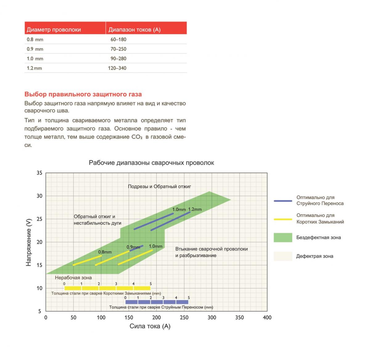

    Если не нравится "много букофф", есть вариант в виде графика (для сварки в аргоновой смеси):
Название: Таблица диапаз&#10.jpg
    Как подбирать силу тока на полуавтомате?
    Выставляешь нужное напряжение, а потом подбираешь скорость подачи проволоки - как станет варить хорошо и стабильно и с правильной формой шва, значит и силу тока подобрал правильно.
