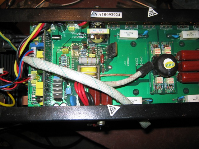

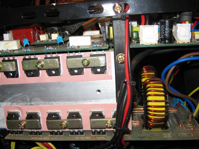

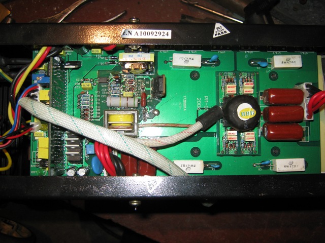

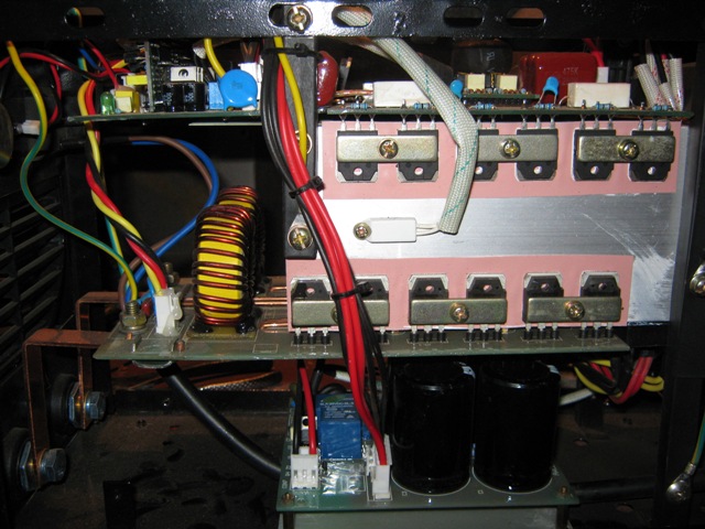

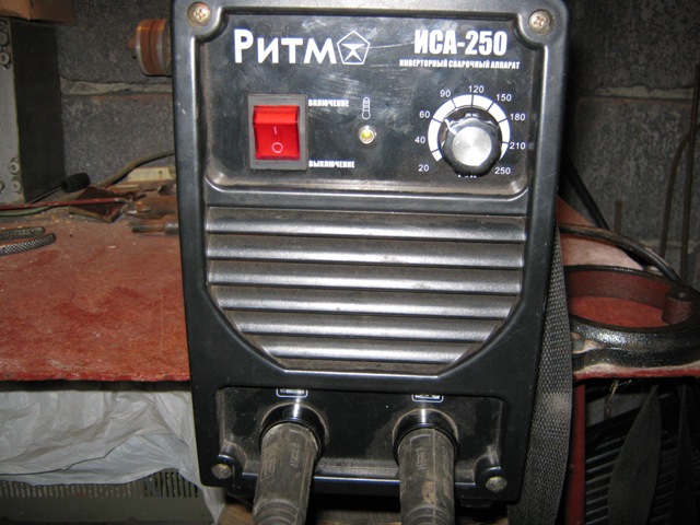

    Здравствуйте коллеги!Помогите найти схему инвертора РИТМ ИСА250,на силовой плате обозначено ARC160/200.Что может быть?Только начинаешь варить, срывается генерация и отключается реле.

    19.03.2012
    Днепропетровск
    На радиаторах транз.К2837,диоды D92-02

    Типовая 3-х этажка типа САИ-180, схема подобная этой:
    http://zalil.ru/32923605
    PS.Торговый дом РИТМ в совоем репертуаре....
    Аппараты на 250А имеют в своем составе 4 моста на IRFP460 , а не 3, как на Вашем фото.
    В реале это аппарат на 180 А .
    Если пользователь юзал его как 250-ку - ремонт неизбежен.
    ИМХО- мое личное мнение .
