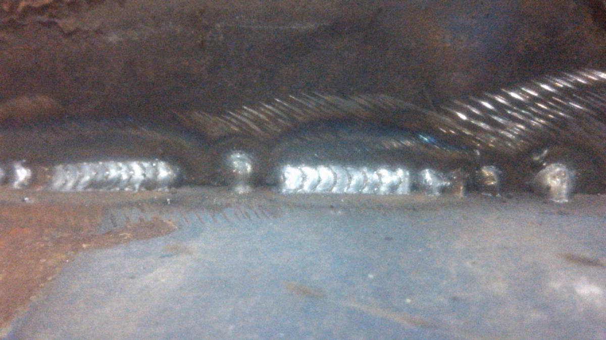

    220 очень даже не плохо справляется с кузовным, только привыкнуть нужно. Нажмите на изображение для увеличения

    В данном случае напряжение на 2, а проволока на 4. Заготовка 0.8 мм (капот с Ваз 2108)

    Так же капризен по настройкам к разным пространсвенным положениям, и видам соединений стык-стык и через отверстия. Когда варю через отверстия то выставляю везде на положение 4
