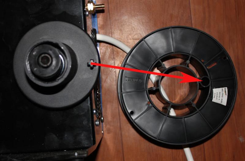

    Пытаясь установить данную катушку в место установки столкнулся с проблемкой, а точнее не совпадают данные штырь и посадочное место, тоисть штырек чуть дальше по радиусу чем место посадки.

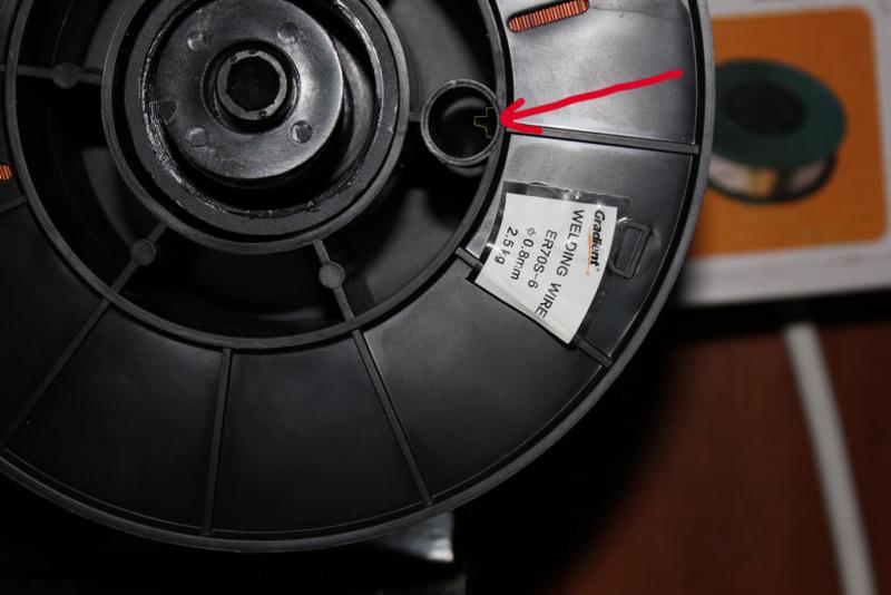

    Тоисть на картике 3 вы видите, что катушка не прилягает полностью из-за того, что штырек не попадает в отверстие.

    Что подскажете, может не для этого аппарата проволка?
