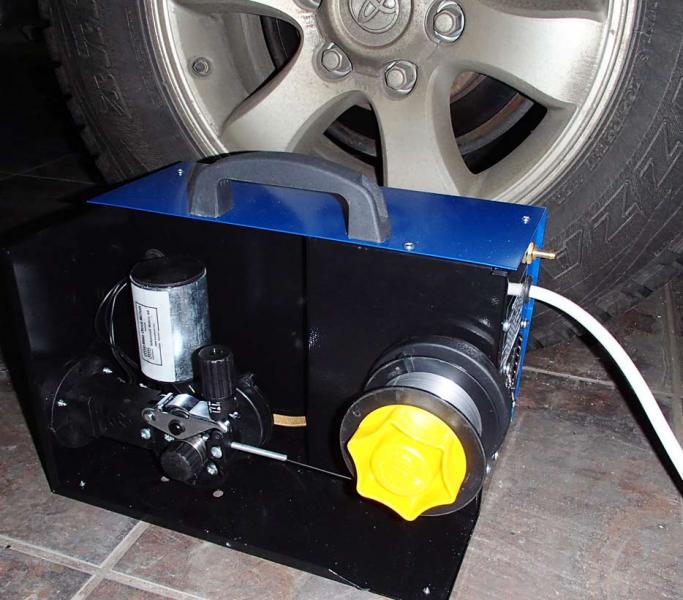

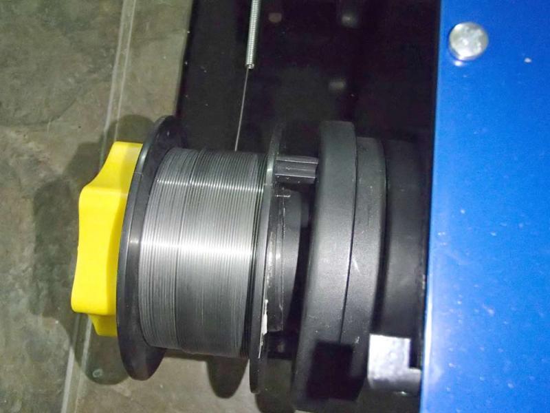

    Стосовно порошкової на малій касеті - я її встановив.
    Ось частина відповіді з особистої переписки:
    "У маленької котушки - виламав внутрішню частину - вийшов отвір 55мм (в апараті вісь - 50,5 мм). З еластичного пластика зробив ущільнювач, щоб компенсувати різницю. А на самій бобині з дротом, навпроти фіксатора (у формі хрестика) зробив несквозне заглиблення діаметром 10 мм. Все це діло зібрав - працює добре. Звісно, так не дуже правильно. Думаю, згодом з'явиться якийсь перехідник від виробника."
    Це на випадок, коли у когось виникне така ж проблема, як у мене.

    І на додаток фото монтажу:
    Загальний вигляд
    Та детальний.
    Видно краєчок пластикової проставки і місце сполучення фіксатора з заглибленням на котушці.
