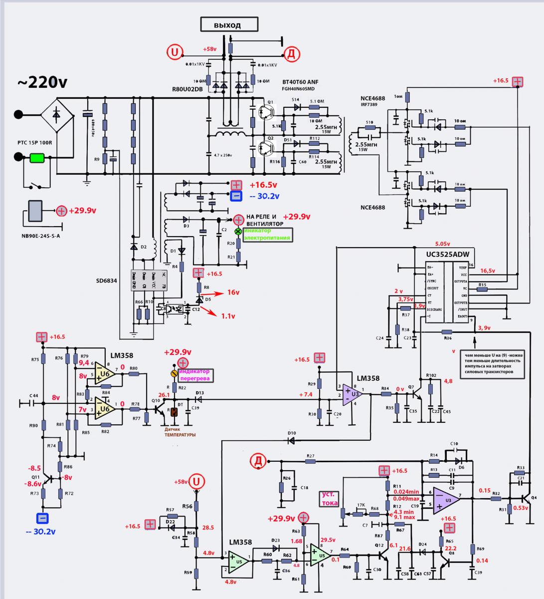

    Не регулируется ток.
    Апарат простой, даже без трансформатора тока. Схемку нагуглил, но никак не получается разобраться. На шунте, при 50 амперах, падение 0.015 вольта, что очень мало,на мой взгляд для операционника на LM358
    Подскажите, какое должно быть падение на шунте? На шунте мерить падение мультиметром или осциллографом? На компараторе U3 , на 6 ножке, напряжение меняется от 0.02 до 0.05, если крутить регулятор тока на панели. Если ручку поставить на минимум и нагрузить на баласт сварку, ток чуть больше 100 ампер и не реагирует на регулятор, при этом на ножке 6 компаратора,напряжение 0,005 вольта, что явно мало для реакции компаратора и на выводе 7, никаких изменений. Микросхему 358 менял,ничего не изменилось. Я так понимаю,на 6 ножке ,при нагрузке,напряжение должно менять полярность,тогда компаратор "опрокинется" , откроет транзистор q4 и Шим получит команду сузить шим.

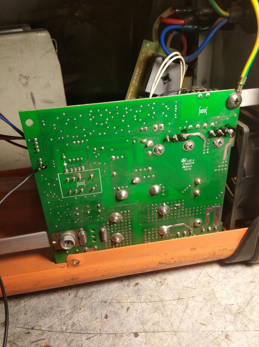

    В общем,сегодня занялся вплотную этой проблемой. Игрался с лабораторником, с осликом и неожиданно для себя,решил проблему. Продублировал хорошими,толстыми проводами дорожки от шунта до резистора R26 и о чудо, всё заработало. Особенно эфект дает масса. Хотя дорожки целые и звонятся, но как только припаиваю дублирующие проводки, сразу всё работает, как буд то на штатных дорожках есть недопустимое падение. Выставил максимум 120 Ампер и пошла жара, работает хорошо, радиаторы,несмотря на маленькие размеры,остаются холодными. Всем спасибо за внимание.
