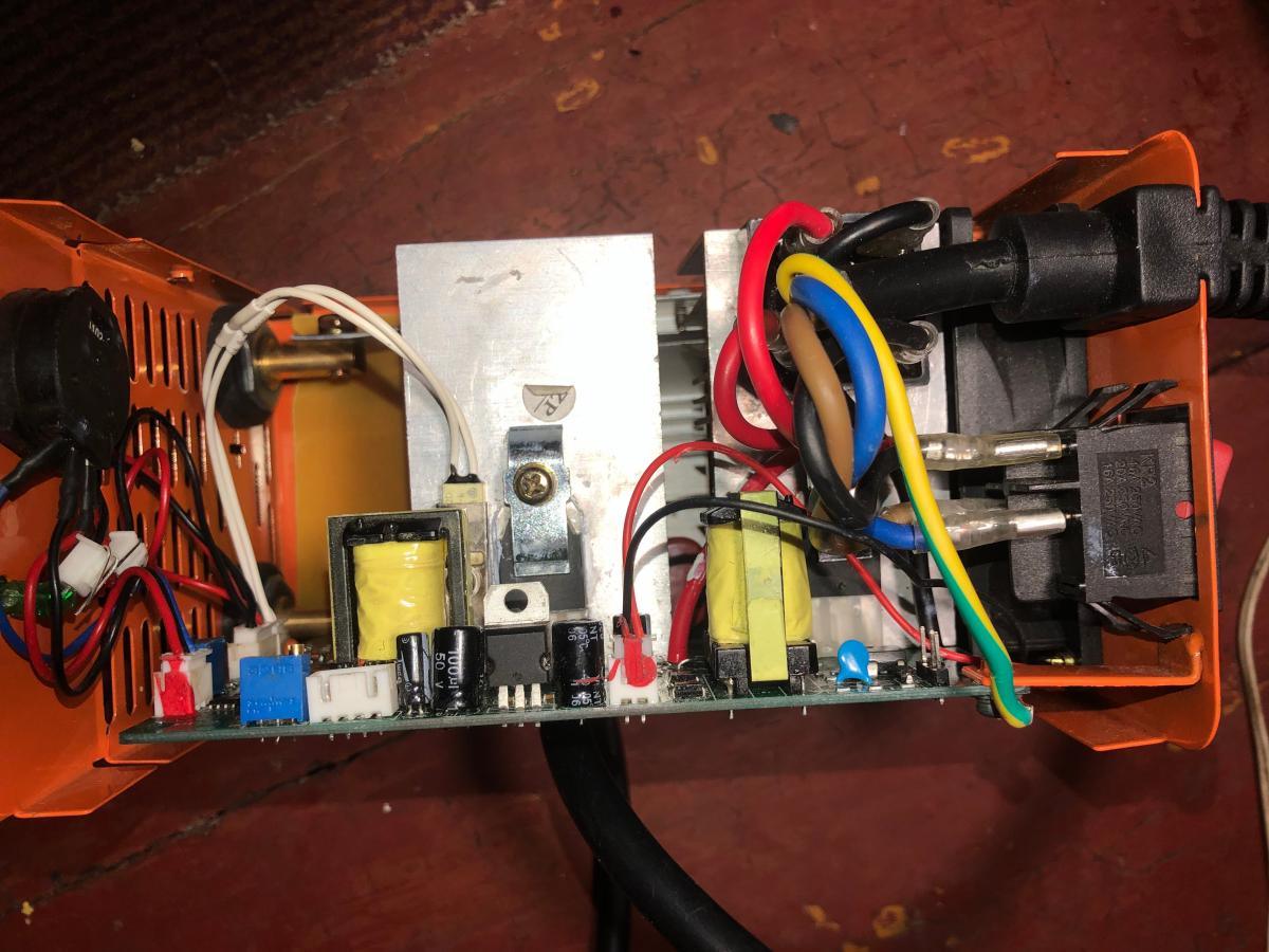

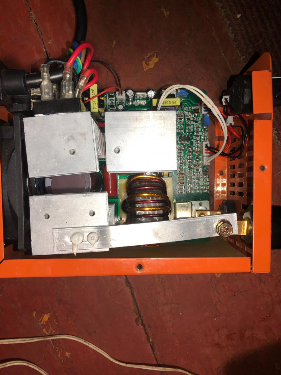

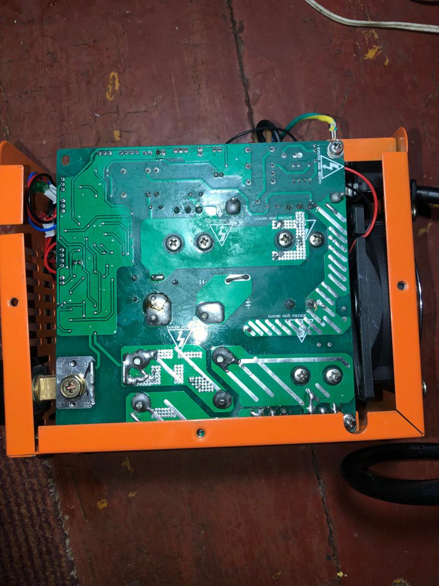

    Проблема такая при прикосновении электродом сразу выскакивает перегруз....
    нашел пробитые D11 и D12 заменил результата не дало..

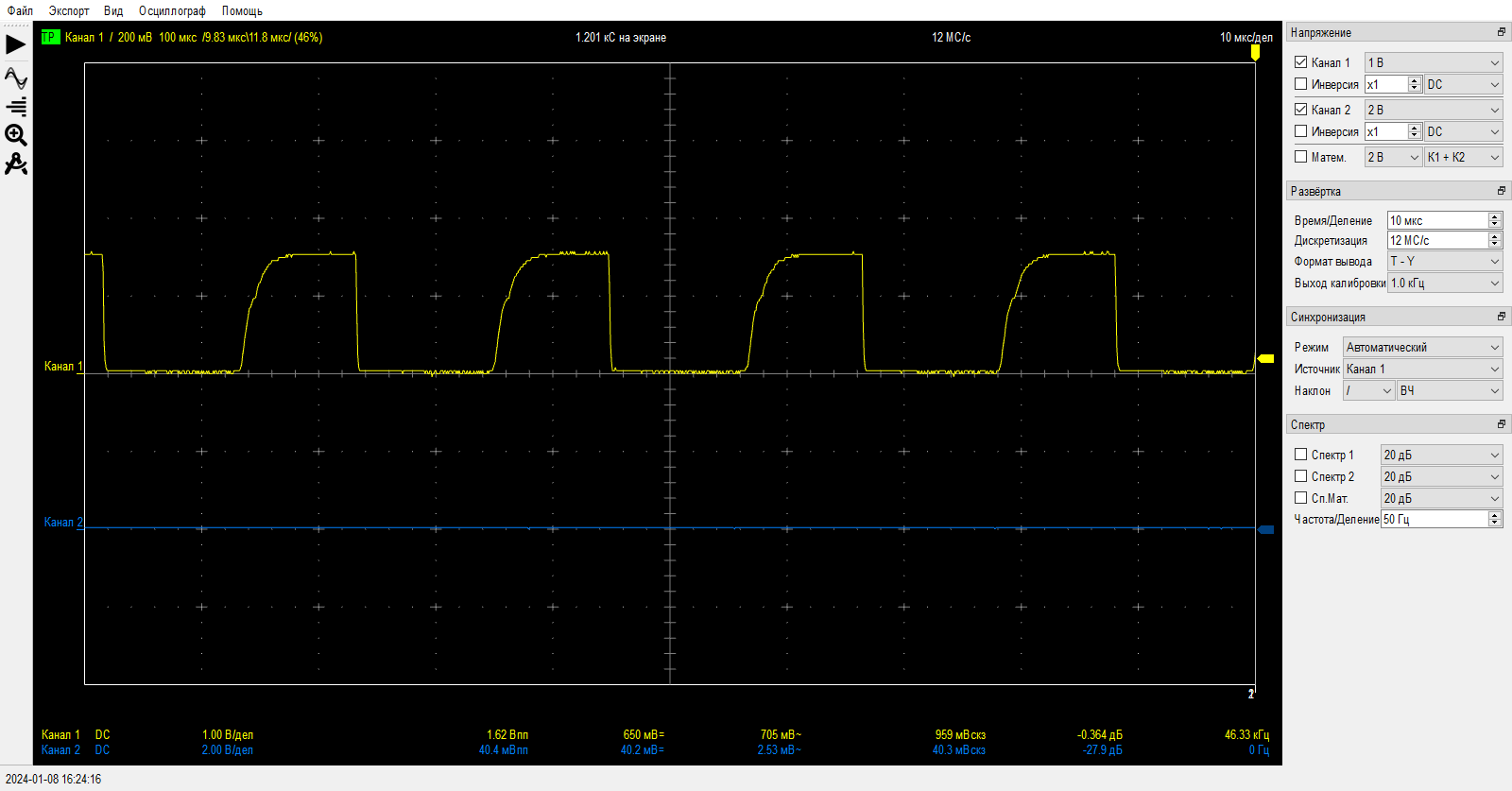

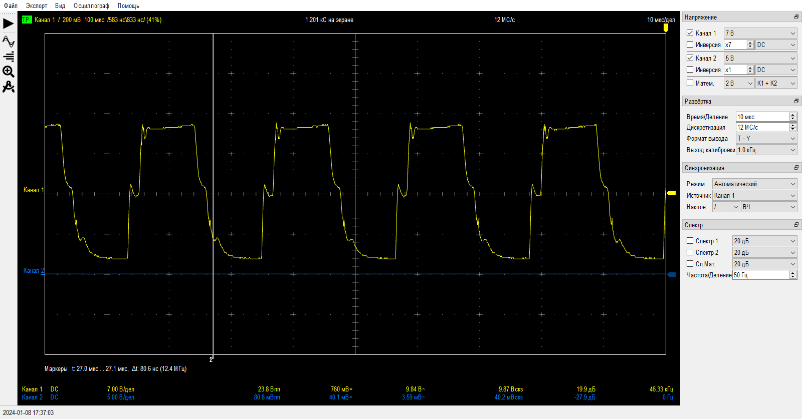

    это на затворах без транзисторов
    18.03.2023
    Чернигов
    50
    а это с транзисторами
    18.03.2023
    Чернигов
    50
    а это VT1 и VT2

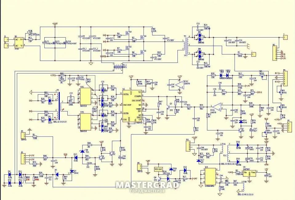

    да и что самое интересное, то это апарат племянника....он его взял с уценкой с магазина как "не рабочий" в нем был снят конденсатор С28 стоит на выходе операционника IC2C Lm358...наверное пытались отключить защиту и продать, но ничего не вышло
