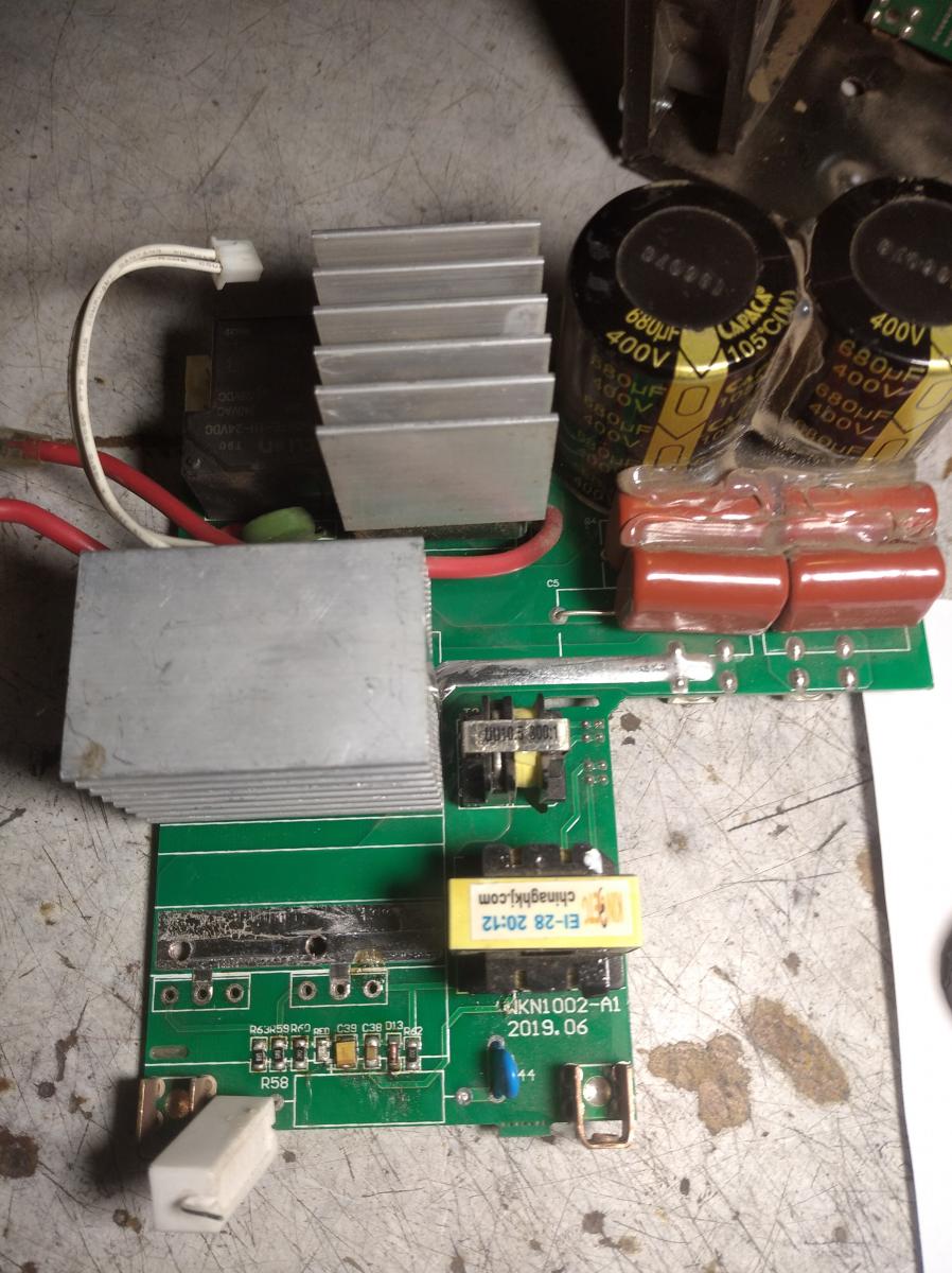

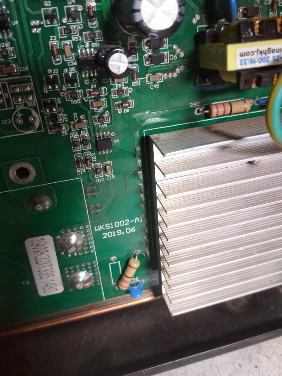

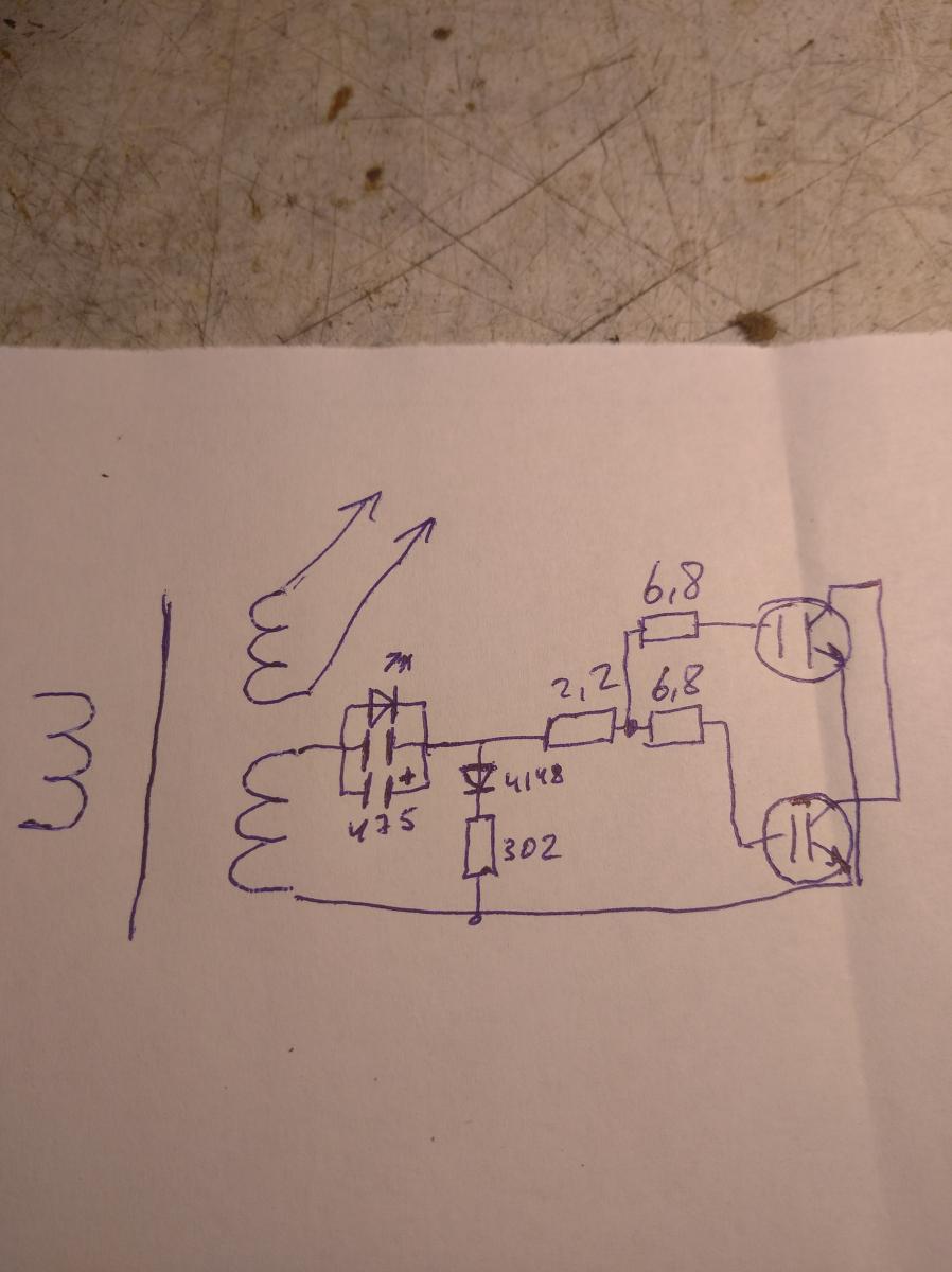

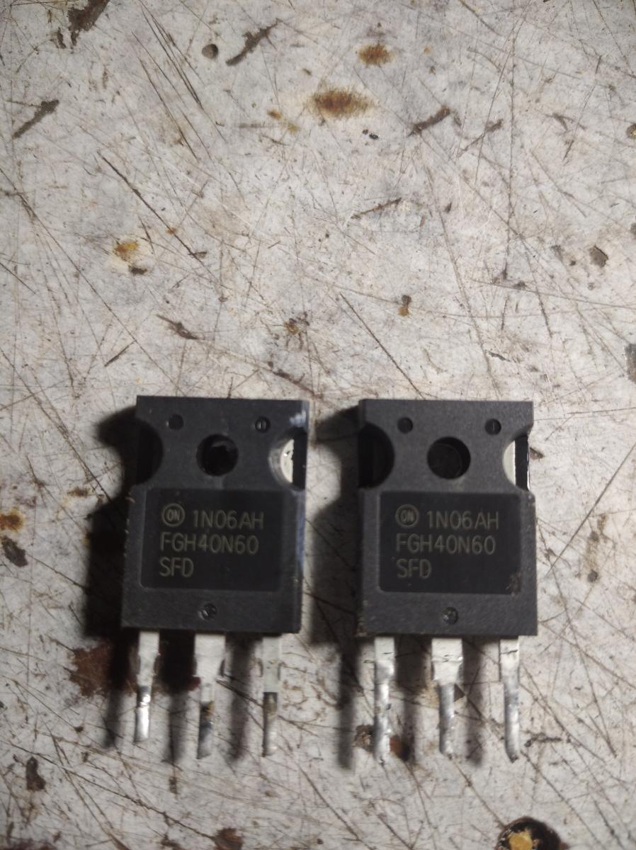

    Доброго времени суток. Имеестся такой апарат, изначально с вылетевшими ключами. Проверил без транзисторов осликом, импульсы хорошие, поставил новые FGH40N60SFD, апарат проверил, электрода спалил,работает прекрасно, отдал. Через день принесли - не работает,в защите. Один транзистор захотел стать гвоздем, пробит накоротко. В драйвере все элементы проверил, но смущает сама схема драйвера. Зачем то производитель применил в драйвере светодиоды. Могут ли светодиоды при обрыве,наделать беды? Еще не нравится наличие в драйвере электролитических конденсаторов. Есть еще идея, поставить между затвором и эмитером каждого транзистора по резистору 10 килоом,для защиты от обрывов драйвера. Кто что думает по поводу этого драйвера? Фото чуда прилагаю.

    Такой драйвер со светодиодом не только в зтом аппарате стоит. Для того что бы не смущал светодиод в драйвере нужно знать какую функцию он выполняет. Смотреть осциллограммы без нагрузки драйвера транзистором или эквивалентом входной ёмкости транзистора -это ни о чём. Схема драйвера работоспособна. Нужно проверять правильно, потому что после баха транзисторов элементы могут быть "подбитыми" в драйвере. Ну и транзисторы неизвестно какие вы поставили - много фуфла.

    Светодиод в драйвере смещает осциллограмму в отрицательную область, то есть полка на осциллограмме будет смещена относительно нуля на величину падения напряжения на светодиоде ( в 3-х этажке на мосфетах стоит стабилитрон и смещение порядка 5 вольт ) здесь около 2 вольт, соответственно переключение транзисторов полумоста происходит когда транзисторы закрыты.

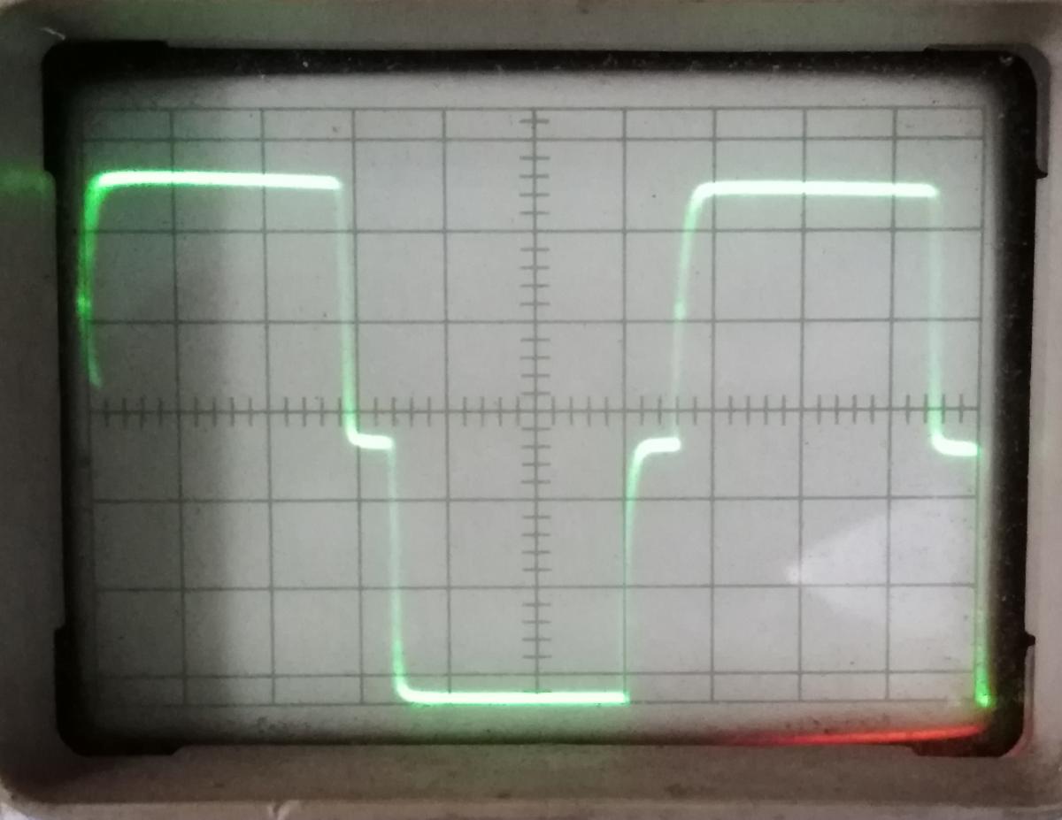

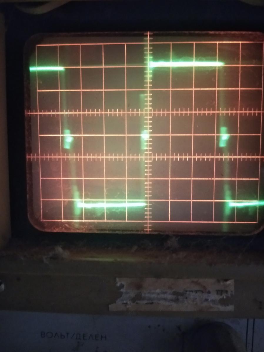

    Кроме транзисторов,больше ничего не вышло из строя. Сегодня поставил новый транзистор, спалил электрод, все хорошо. Максимальный ток 160 А. При сварке,моргает светодиод перегрева, но я так думаю это нормально. Осцыллограмки сфоткал, обычные импульсы здорового апарата. Не совсем понял что имеется под понятием смещения в минус, импулсы закрытия?

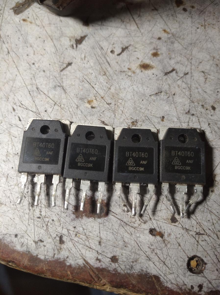

    На фото где четыре транзистора,это которые стояли, а где два - я ставил.

    Потому что я не вижу там смещения, да и картинка без заломов,искажений, как по мне - красивые импульсы, 5 вольт на клетку.
  12. #10
    2,063
    Потому что я не вижу там смещения а я вот вижу и знаю что должно быть.
