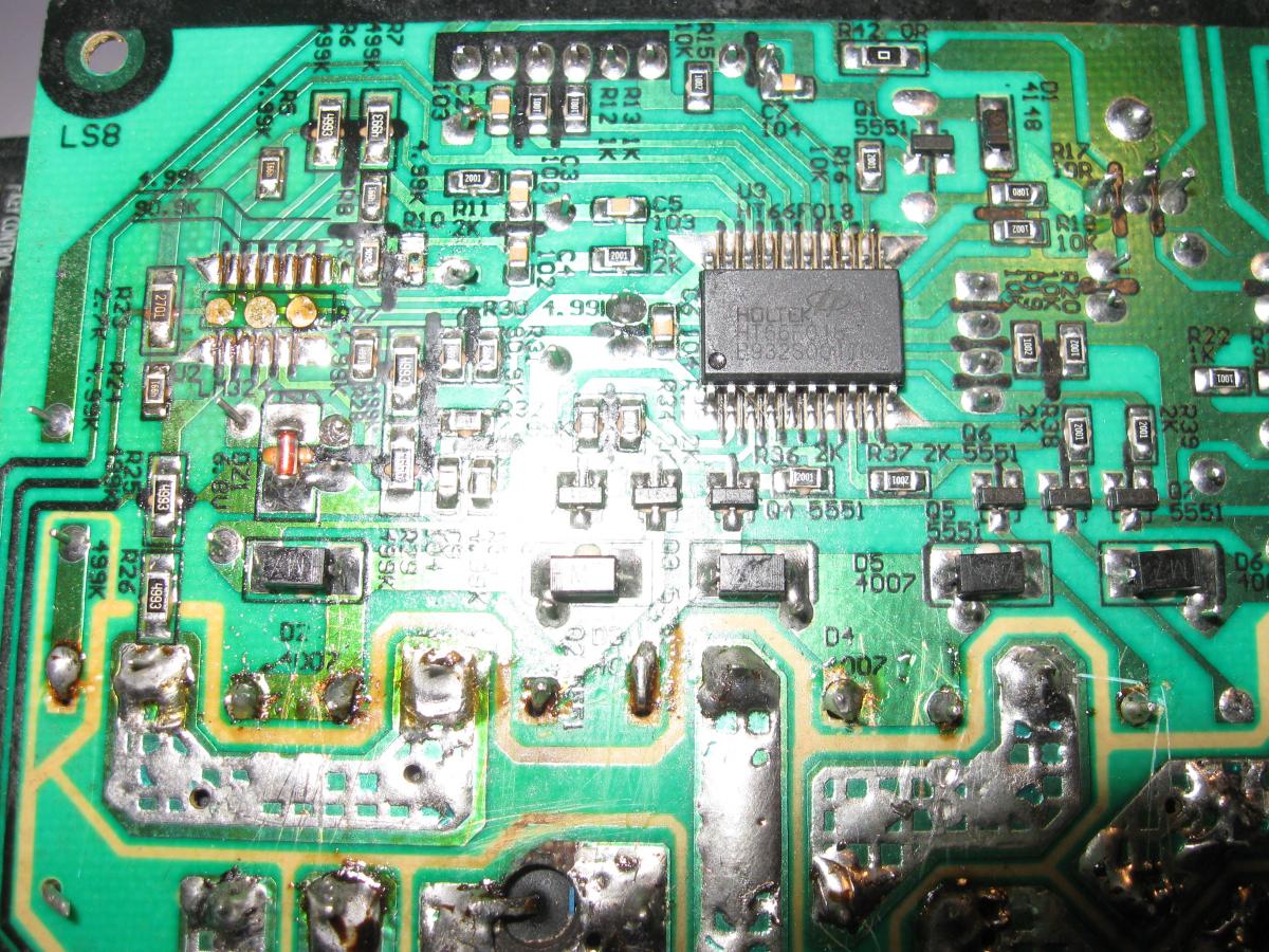

    не понятен момент, линии 220v (L),как она попадает на обмотку трансформатора.Прослежива тся от входа на плату IN L, в схему и через резистор 200кОМ, на обмотку 170в, и все. Да стабилизатор трупНажмите на изображение для увеличения

    Вы пытаетесь отремонтировать не имея представления как оно работает. 220 попадает на обмотку трансформатора через замкнутые контакты реле. Через высокоомные резисторы набранные из нескольких резисторов напряжение подводимое, то есть с розетки, и напряжение с выхода попадает на операционник LM324 - там оно приводится к уровням соответствующем уровням напряжения МК. МК это напряжение обрабатывает и включает соответствующее реле, что бы на выходе стабилизатора получилось 220 вольт с соответствующем допуском, после этого включается реле и это напряжение подаётся на выходную розетку. Контролер анализирует сетевое напряжение и если оно меньше или больше, то есть за пределами возможностей стабилизатора, отключает выход стабилизатора и индицирует светодиодом малое или завышеное входное напряжение. Индикатор показывает напряжение на выходе причём брешет. Этот стабилизатор можно сравнить с китайским сварочником на 300 Ампер, который реально в прыжке может Ампер 140.

    заменил по 9н LM324 резистор 5.1 кОм, и 91кОМ,(питание с обмотки 130в транса)благо на плате номиналы указаны, LM324-так же поменял.Стабилизатор запустился, на дисплее мигала буква Н, после dl3, а после - OL
    Нашел схему с LM324, какие параметры должны быть, что бы стабилтизатор заработал. Питание у него 6в, есть, 5в питание проца-есть, 12в- на релле , так же есть.
    Просветите куда копатьНажмите на изображение для увеличения

    разобрался с Н-высокое входное напряжение, OL- перегрузка, а вот , что за ошибка dl3, не нашел . Снял напряжения на LM324. Подскажите , алгоритм ее работыНажмите на изображение для увеличения

    релле все рабочие, перепроверил
