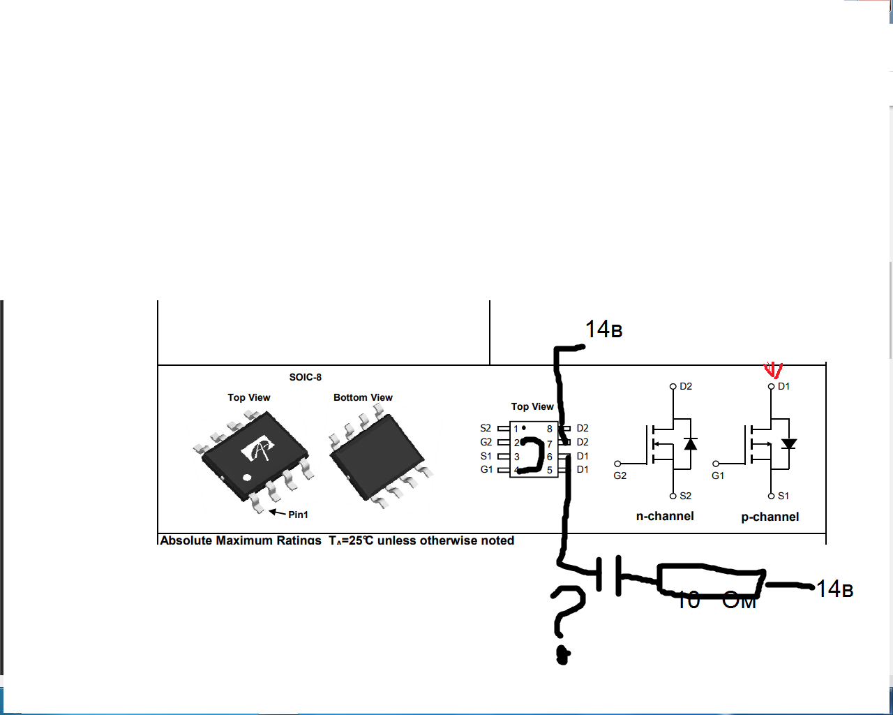

    изначально не было дежурки, заменил ТОР264, дежурка появилась (вторичку окинул), 14в и минус12 в. Заменил сборку полевичков АО4606(она была на коротком) , при включении горит резистор на 10 Ом по 5ноге сборки
    На выходе инвертора - 51в., Ток на дисплее регулируется, отчего горит сборка. Напряжения на ней 1н корпус, 2н-6в, 3н-14в, 4н-6в, 5н(поднял кондер)--(+14в.)6,7,8нн-так же +14вНажмите на изображение для увеличения

    Сами то поняли чего написали? Нет дежурки - понятно что ТОР264, АО4606 заменены, а АО4606 зачем при этом менялась? Напряжение на выходе дежурки появилось и снова меняется АО4606 и при включении горит резистор 10 Ом. На выходе есть напряжение 51 вольт. При этом горит сборка. При том как нарисована схемка ничего гореть не должно. Хотя бы правильно нарисовали участок схемы.

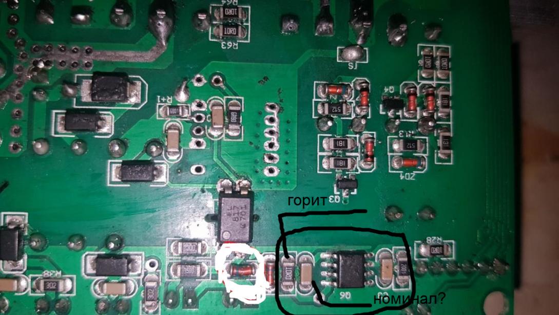

    Вот так отрисовывается, а потом рождается схема.
    Вложение 12824
    Не знав що у Splan можна заліпити фото на задній план ...

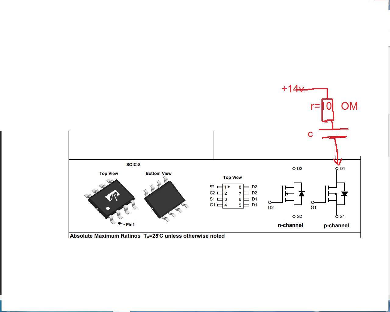

    схема полевиков поправил, заменил их повторно, кондер так же заменил на 2.2 нф, резистор не греется, какой должен стоять кондер.Нажмите на изображение для увеличения

    возможно есть кусок реальной схемы с АО4606, для полного понимания вопроса, т ак , какой должен стоять кондер, и ее функция в этом шасси.
