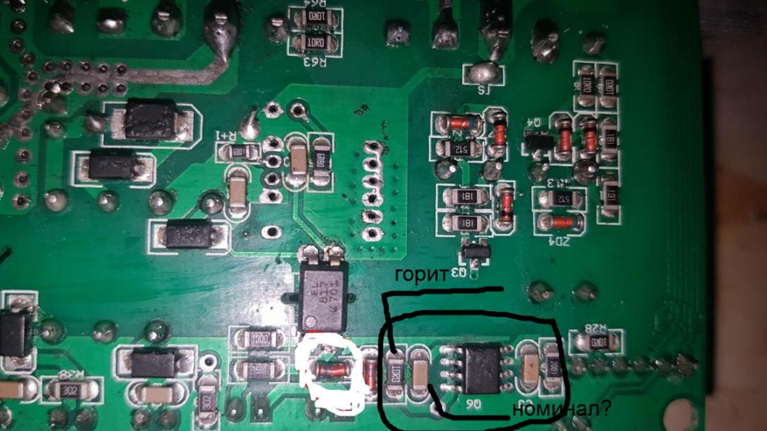

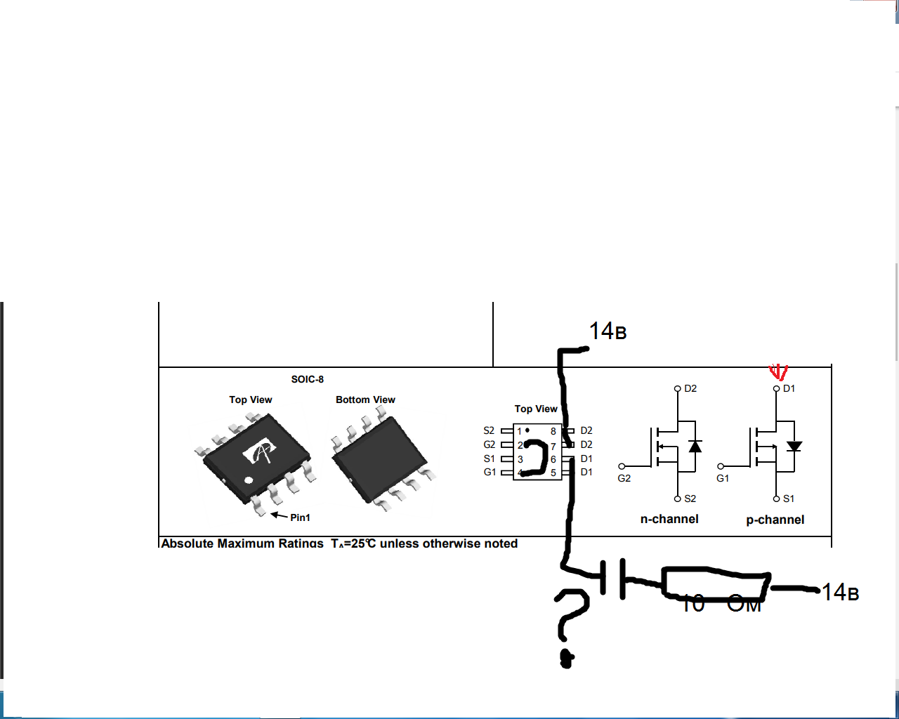

    изначально не было дежурки, заменил ТОР264, дежурка появилась (вторичку окинул), 14в и минус12 в. Заменил сборку полевичков АО4606(она была на коротком) , при включении горит резистор на 10 Ом по 5ноге сборки
    На выходе инвертора - 51в., Ток на дисплее регулируется, отчего горит сборка. Напряжения на ней 1н корпус, 2н-6в, 3н-14в, 4н-6в, 5н(поднял кондер)--(+14в.)6,7,8нн-так же +14вНажмите на изображение для увеличения
