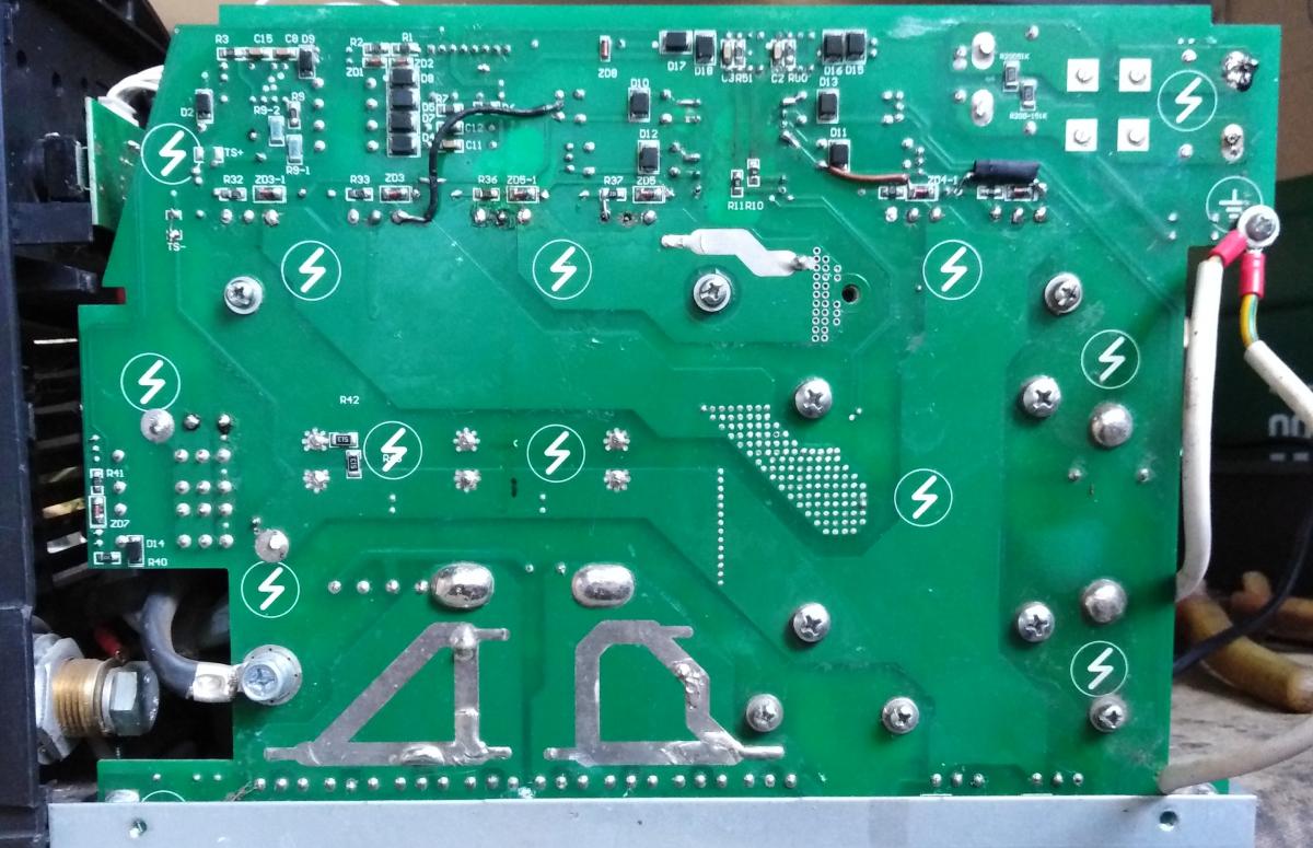

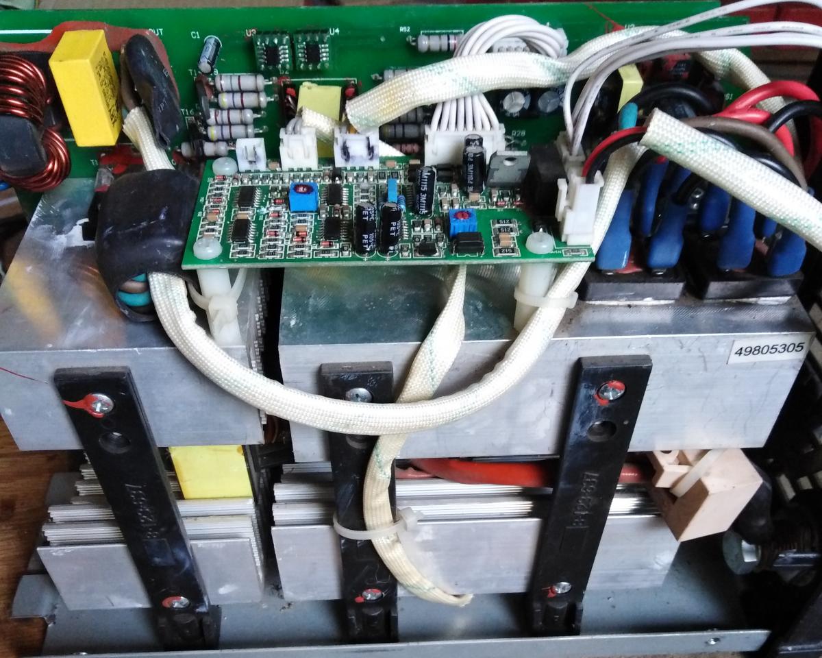

    Очередной аппарат. НЕ ВКЛЮЧАЕТСЯ.

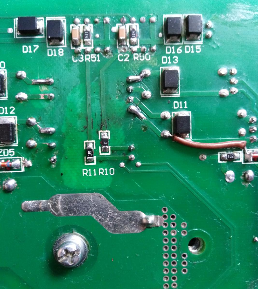

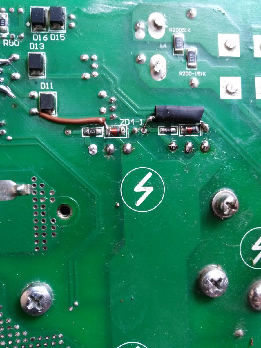

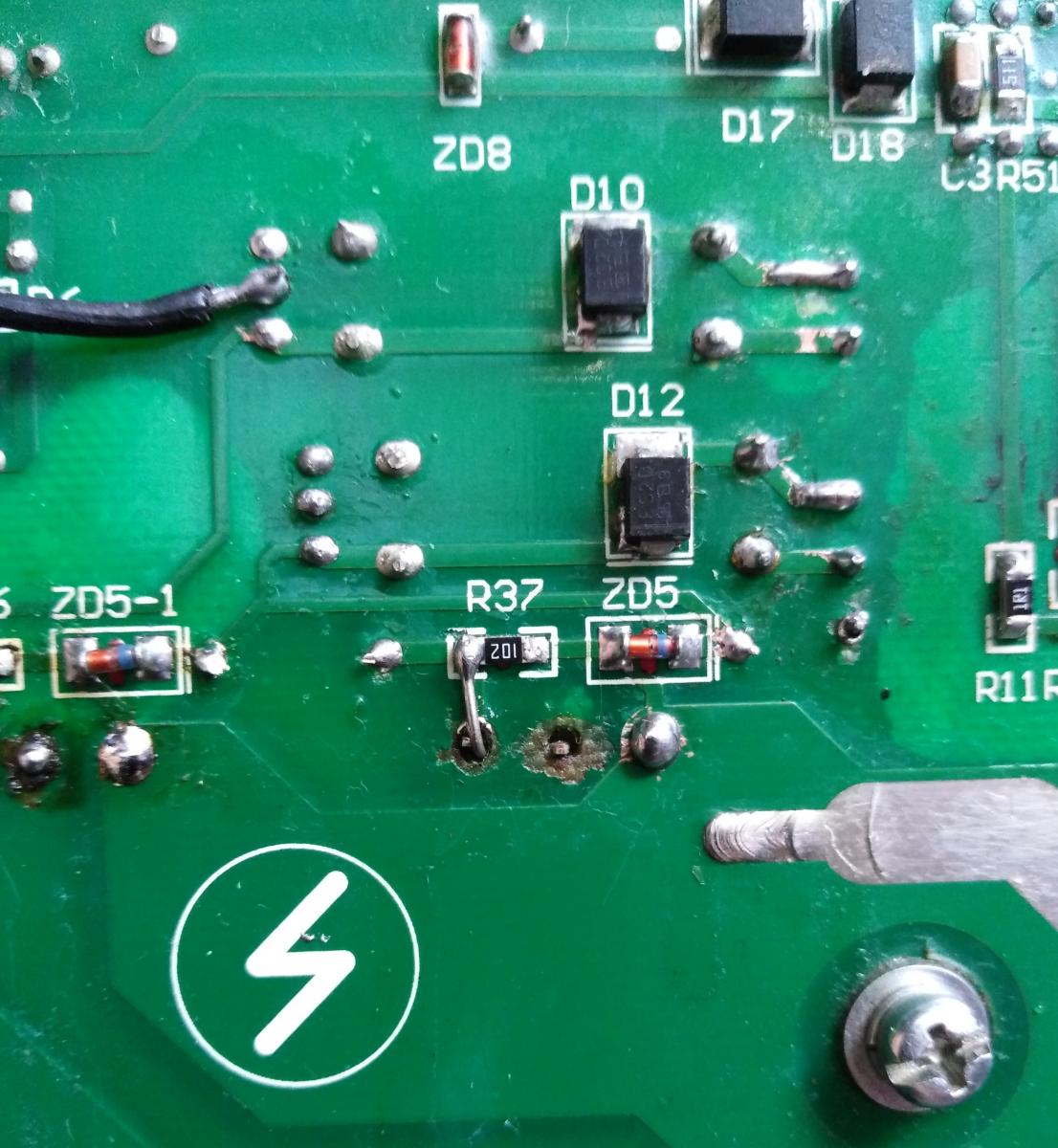

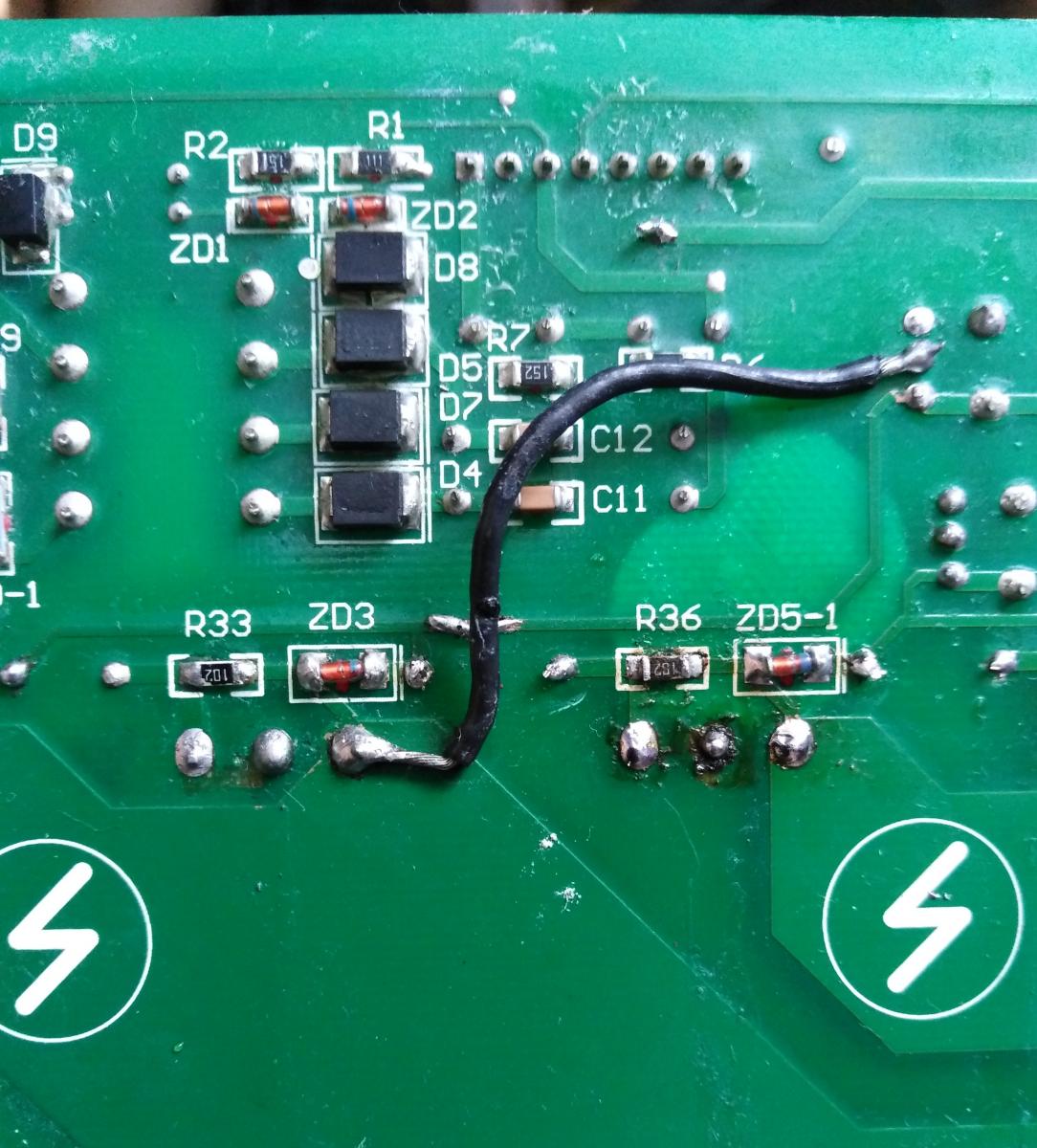

    Вскрытие и осмотр показали - здесь побывали руки "супер мастера".
    На плате какие то перемычки.

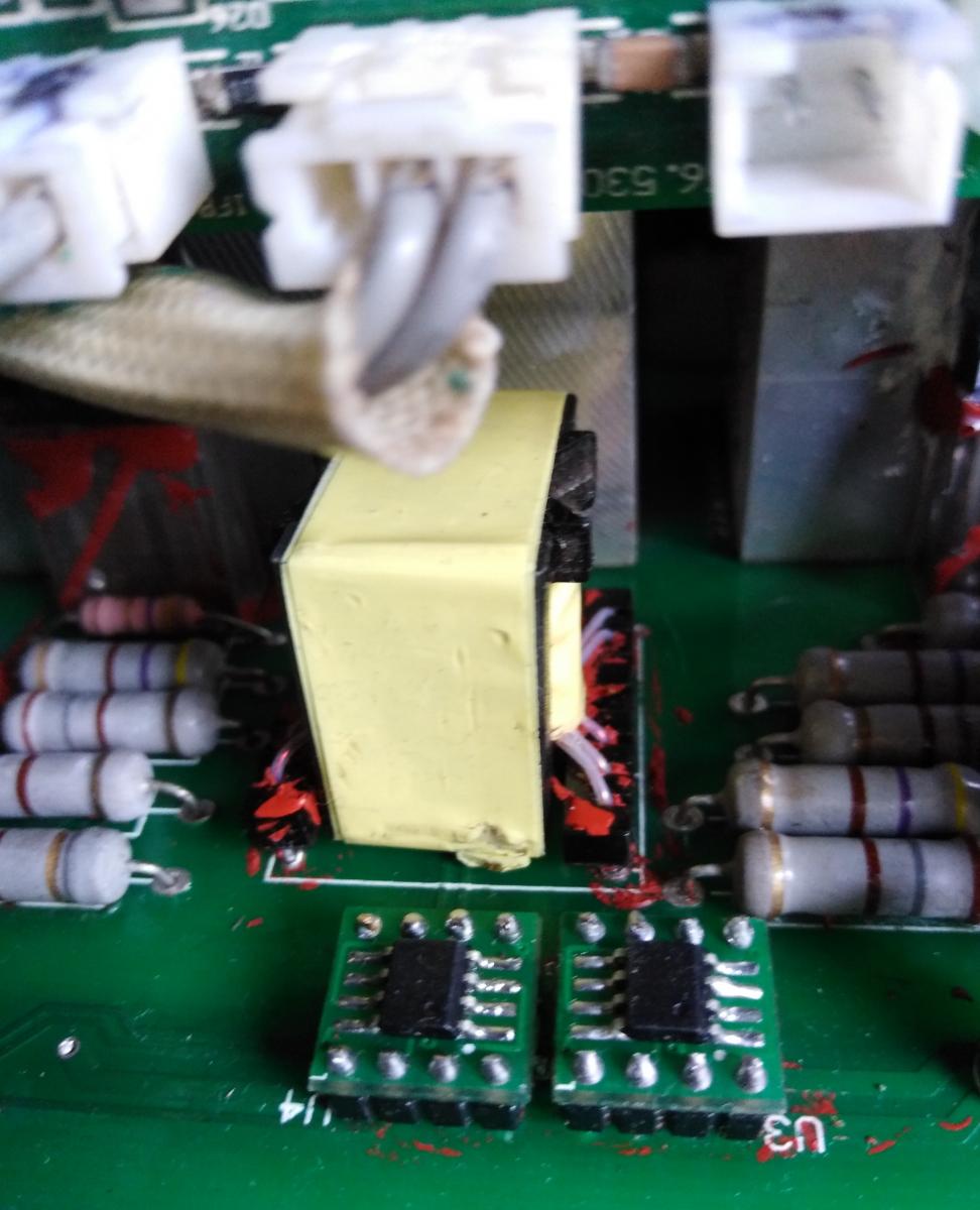

    ТГР выпаивался и судя по всему сломан каркас, он шатается на выводах.
    Меллизация имеет повреждения, собственно вырвана под некоторыми выводами.
    В общем всё как обычно после "МАСТЕРА".

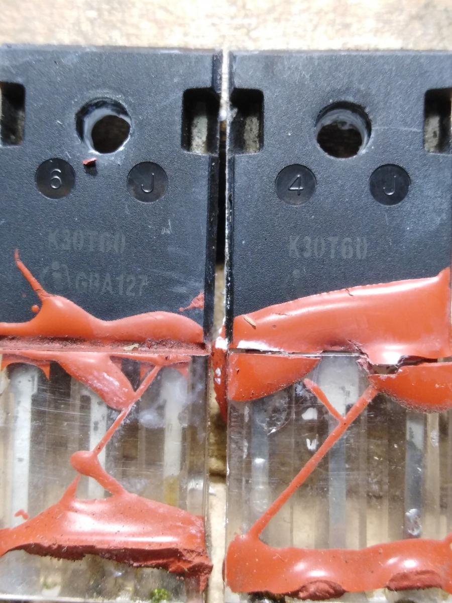

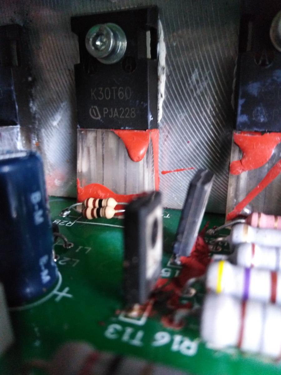

    Измерения показали пробой силовых транзисторов. Думаю владелец будет обходить десятой дорогой место куда он его сдавал в ремонт. Я это место знаю, так как это далеко не первый аппарат с того места ремонта.

    Самое противное, что кто то делал это очень уверенный в себе, просто у него паяльник сломался, осталась только газовая горелка

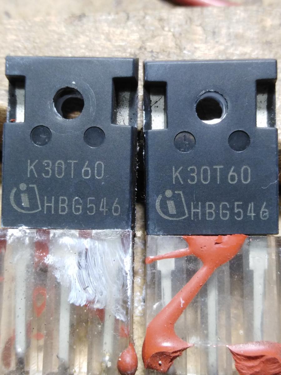

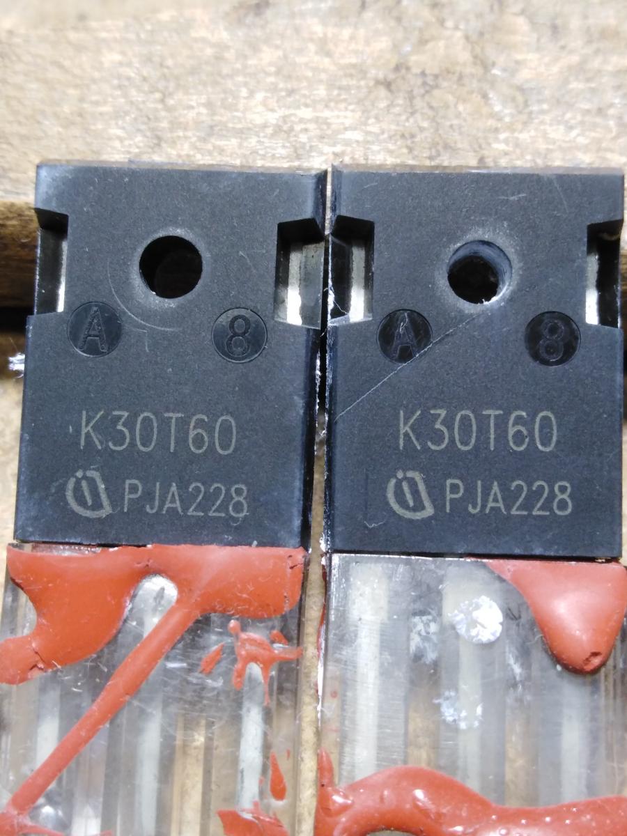

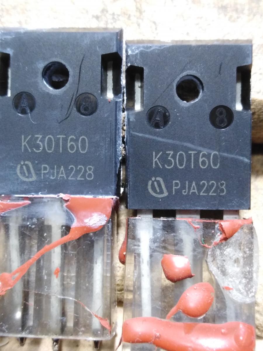

    А вот и пары тразисторов
    Теперь думаю - не повлек ли этот разнобой за собой БАХ, не считая того что там вообще ремонт выполнен некачественно. Схема МОСТ.
