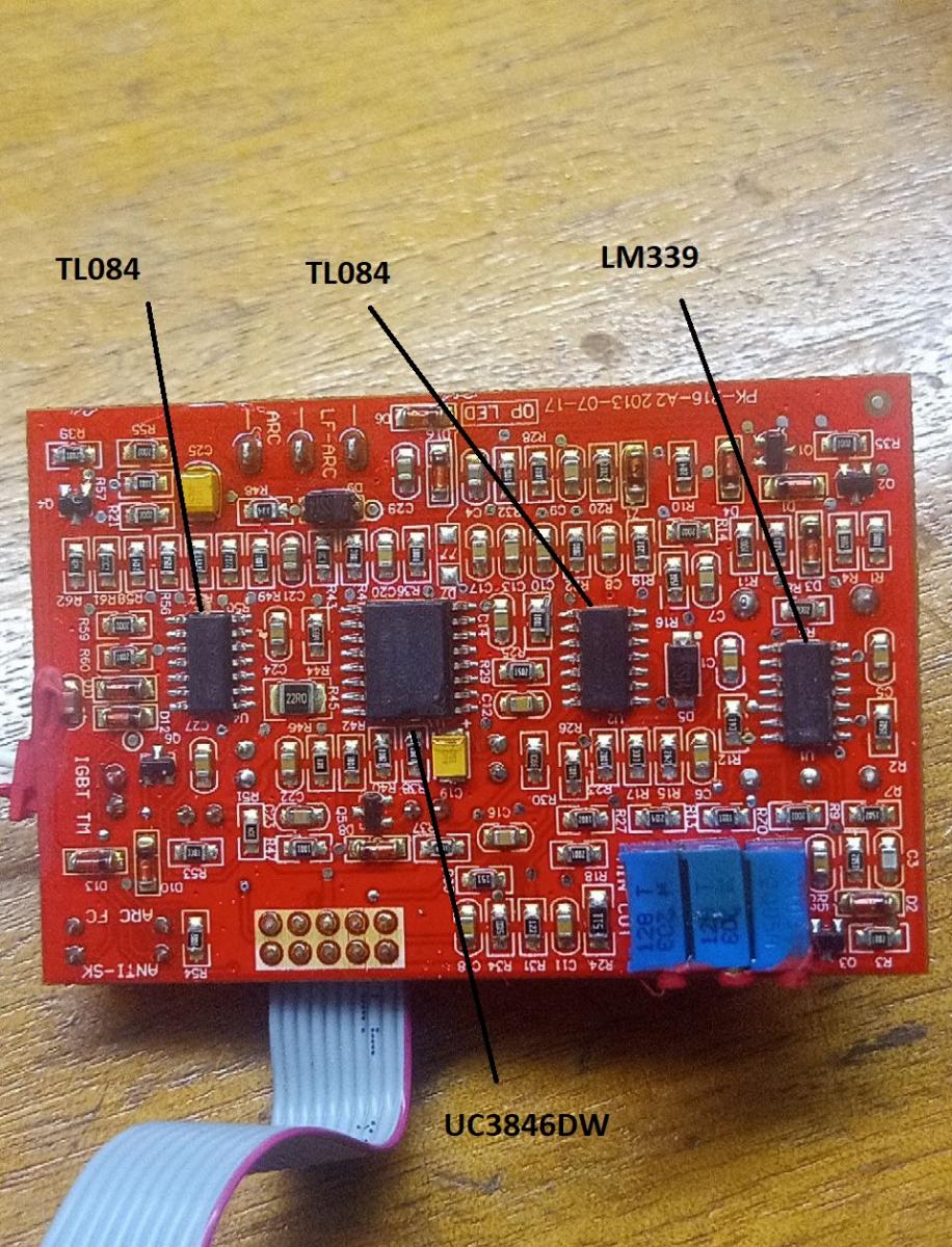

    я пака ненашёл схему моей модели. ближайшее что нашёл
    вот это http://svarka-barnaul.3dn.ru/_ld/5/5..._ZX7200_IG.jpg
    ШИМ контролер UC3846DW
    дежурка построена на TOP266KG https://pdf1.alldatasheet.com/datash.../TOP266KG.html

    Во первых обязательно гальванически развязать осциллограф от сети трансом. Во вторых при измерениях сначала цепляем крокодил, а потом подключаемся щупом к измеряемой цепи. В третьих нужно нагружать драйвера при просмотре сигнала на затворе. В четвёртых - после замены транзисторов и даже при нормальной осциллограмме на затворах транзисторов никогда не испытуйте аппарат на электрод - это чревато выходом их из строя если вдруг не работает обратная связь по току, то есть схема не отработает ограничение тока на установленном регулятором уровне. Конкретно по вашему аппарату - есть ли там технологическая перемычка через которую подаётся на дежурку +320 вольт? - на приведённой вами похожей схеме она есть. Если есть, можно отключить или разорвать цепь +320 вольт от дежурки и силовой части и подать только на дежурку от отдельного источника плюс, минус 320 вольт, тогда можно экспериментировать с силовой частью и ничего не сгорит в силовой. Схема у вас полный мост, обратите внимание что эмиттеры двух транзисторов подключены к минусу 320 вольт, а два других нет. Так на каких транзисторах плохая осциллограмма? на верхних или нижних по схеме? При измерении на верхних транзисторах получается виртуальная земля поэтому возможны наводки. Это можно понять когда сделаешь не один десяток инверторов. А теперь попробуйте так - всё как есть у вас, только отпаяйте коллектора всех транзисторов - поднимите выводы вверх и посмотрите сигналы на затворах транзисторов. НЕ ЗАБЫВАЕМ РАЗРЯЖАТЬ ЭЛЕКТРОЛИТЫ. Осциллограммы в студию после измерений.
    спасибо большое за вашу подсказку всё так и есть и только моё неопытность не позволяло мне этого увидеть, но я уже начал догадываться что это может влиять.
    Теперь после вашей подсказки нет никаких сомнений
