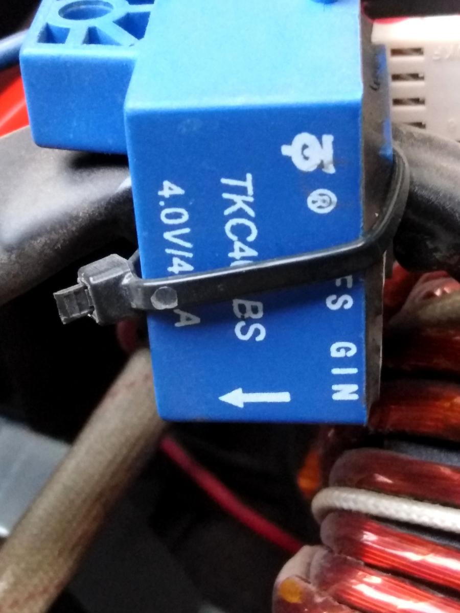

    Общепринято считать, что ток идёт от плюса к минусу. Значит ток идёт от плюсовой клеммы через нагрузку и входит в минусовую клемму. Значит стрелка должна идти от минусовой клеммы. Недавно был аппарат с аналогичным датчиком и на выходе датчика были милливольты по отношению к общему положительные. Щас разберу следующий аппарат с аналогичным датчиком.

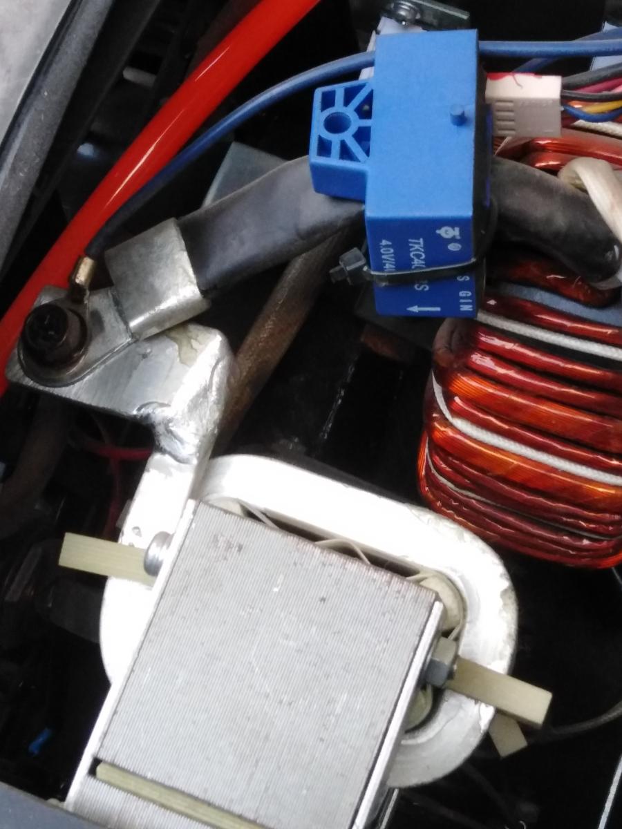

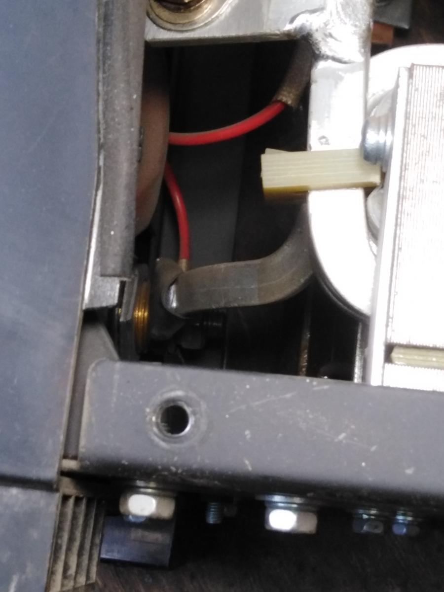

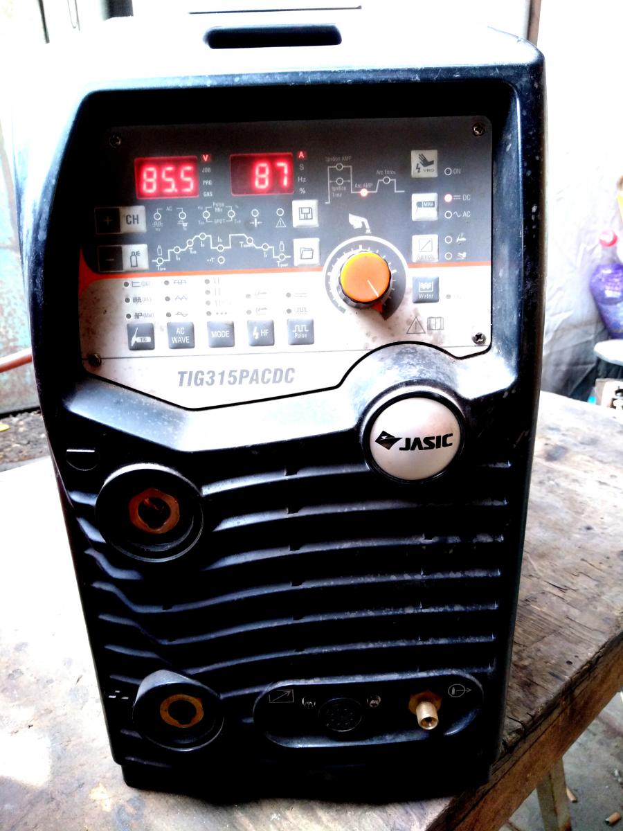

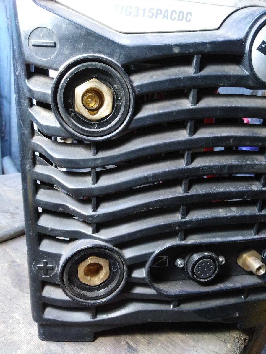

    Разобрал аппарат.
    Датчик стоит в плюсовой цепи.
    С дросселя на нижнюю клемму
    И нижняя клемма.
    Собственно подтвердил то, что написал в предыдущем посте.

    2,063
    Так вот. Вскрыл ещё один аргонник. Там стоит такой же датчик в плюсовой шине и стрелкой от плюсовой выходной клеммы. Так что всё зависит и от дальнейшего пути сигнала с датчика и его преобразования.Аппарат рабочий, просто не умеют его запрограммировать, инструкцию то не читают, а там есть маленький интересный пунктик.
