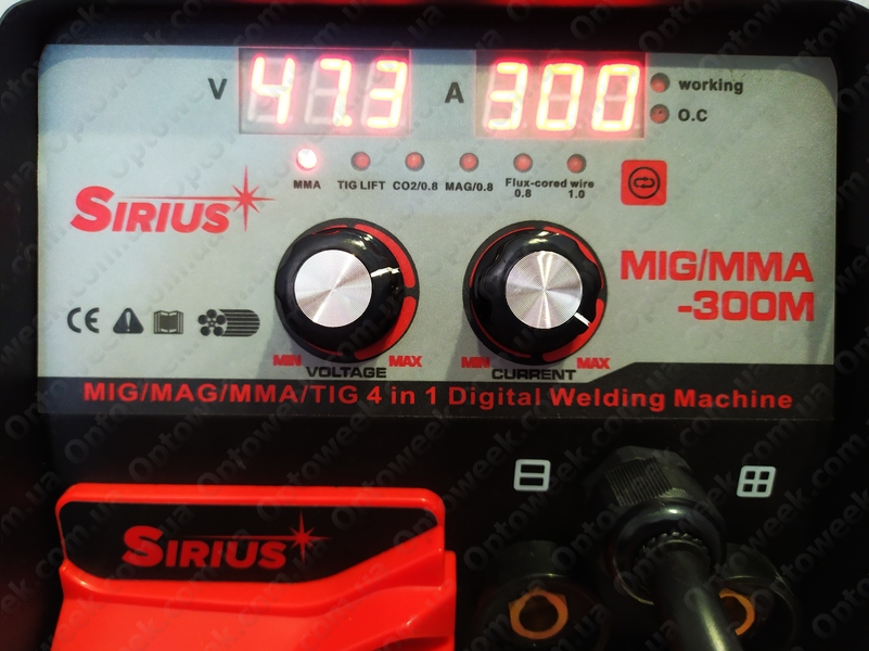

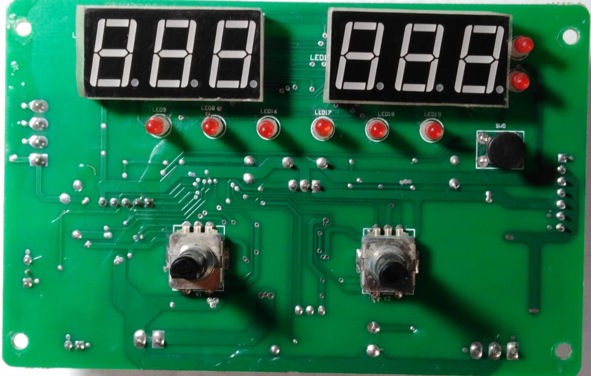

    Я для неё не нашёл никакого тех. описания.Мало того-её нет в продаже!А в аппарате их две.Совершенно одинаковых.Они стоят рядом. Наверное, эта микросх. управляет клавиат. и дисплеем. Там-же преобразователь,счётчик и дешифратор. На одном из портов сигнал управляет работой ШИМ. Но самое интересное не светятся оба индикатора. Микросхемы по парам из строя не выходят. Значит их работу блокирует какой-то внешний сигнал..

    Делайте фото так что бы можно было понять общую картину узла.

    Здраствуйте если не ошибаюсь этот микроконроллер кроме работы индекаторов еще вырабатывает управляюшее напряжение для управления механизмом подачи проволки

    По-скольку данные мс не были найдены, клиент приобрёл плату, которая была успешно заменена и аппарат заработал без дополнительных регулировок. Тему можно считать закрытой.
