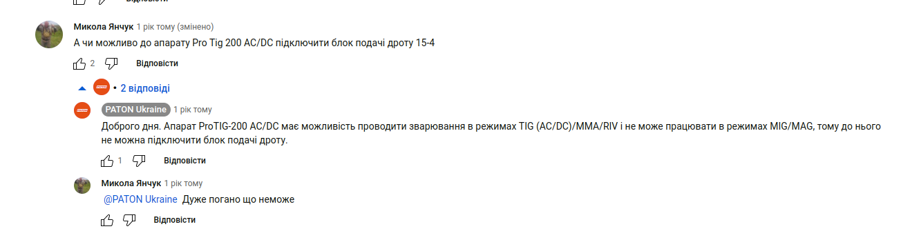

    знайшов відповідь на своє питання, пишуть що не можна ((
    ось тут в коментарях https://www.youtube.com/watch?v=k-PmJ012kfg
    Прежде чем спрашивать, инструкцию на аппарат не пробовали прочитать???
    1.
    Общие положения
    Аргонодуговой инвертор ПАТОН АДИ -200 PRO AC/DC предназначен для дуговой сварки:
    TIG AC/DC (постоянным/переменным током)
    ММА (постоянным током)
    RIV (режим электро-заклепок)

    Читав, але здалось дивним, що StandartTig може бути джерелом струму для mig/mag а ПРО не може(
