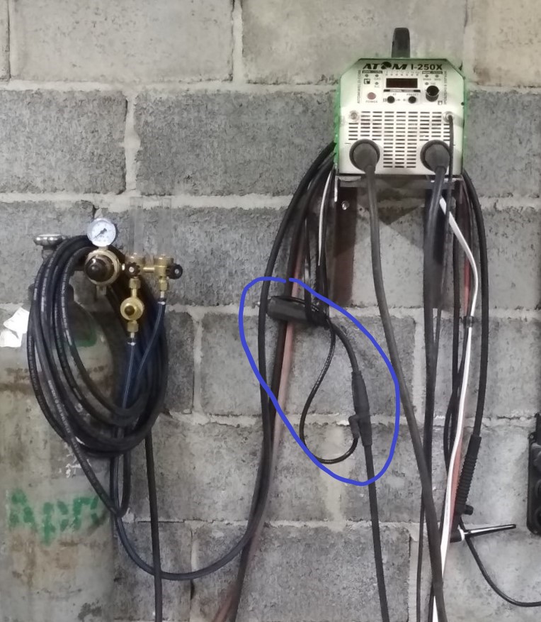

    Цитата Сообщение от Юрій1 Посмотреть сообщение
    На аппарате мама 35-50 а на горелке(попался Бинцель за недорого), папа 16-25. Вот и хочу скрестить.
    знакомая история
    пс. люблю, когда проводов не много...

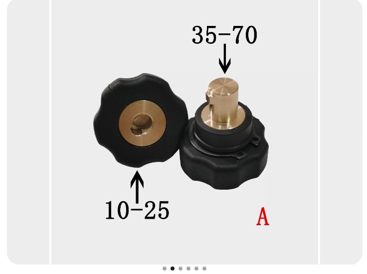

    Крестится это так.
    имхо вот этим лучше
