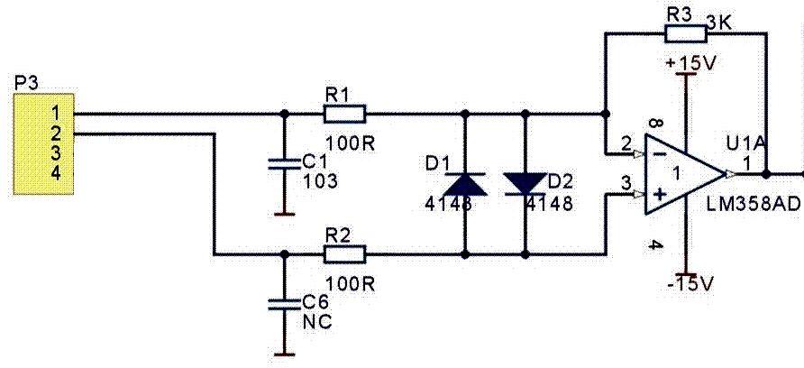

    Приветствую. Принесли Зенит ЗСИ-250М, полный мост,этажерка. Два резистора. около LM358, выгорело в уголь,искал чёткие фото и видео,нигде нету что бы было чётко видно номинал.
    Может кто имеет под рукой такой апарат,интересует номинал резисторов ( идут на 2 и 3 пин lm358)Нажмите на изображение для увеличения

ID:	12449 Резисторы на фото.
    2,063
