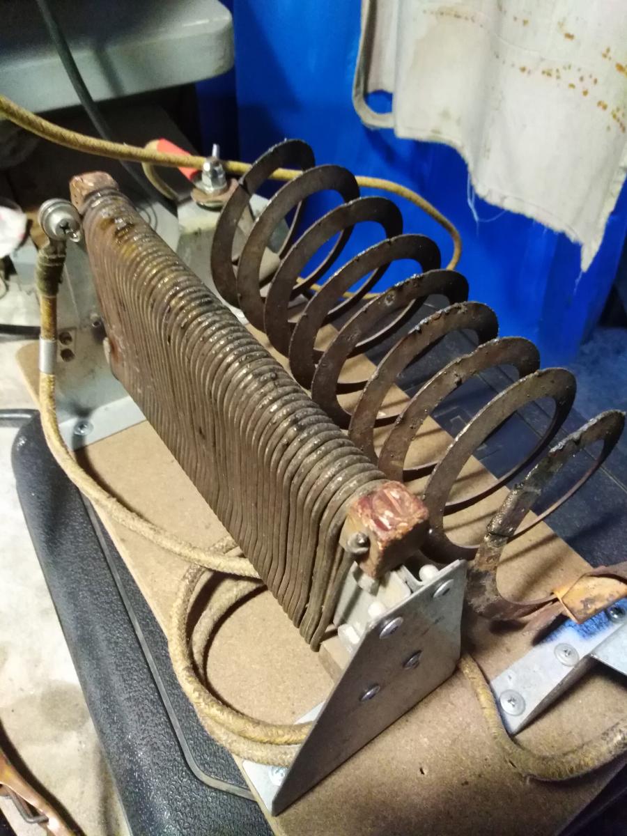

    Я не заморачиваюсь с этим. Вот по быстрячку сфоткал - ток 100 Ампер.
    По поводу нихрома - нихром это материал для нагревательных элементов и он при нагреве очень существенно увеличивает своё сопротивление, то есть у него очень плохая стабильность сопротивления при нагреве. У Измаила как и у меня так званые пружины из фехраля, этот материал имеет очень хорошую стабильность сопротивления при нагреве.
    У меня их несколько - то что на фото по быстрячку склепал.
