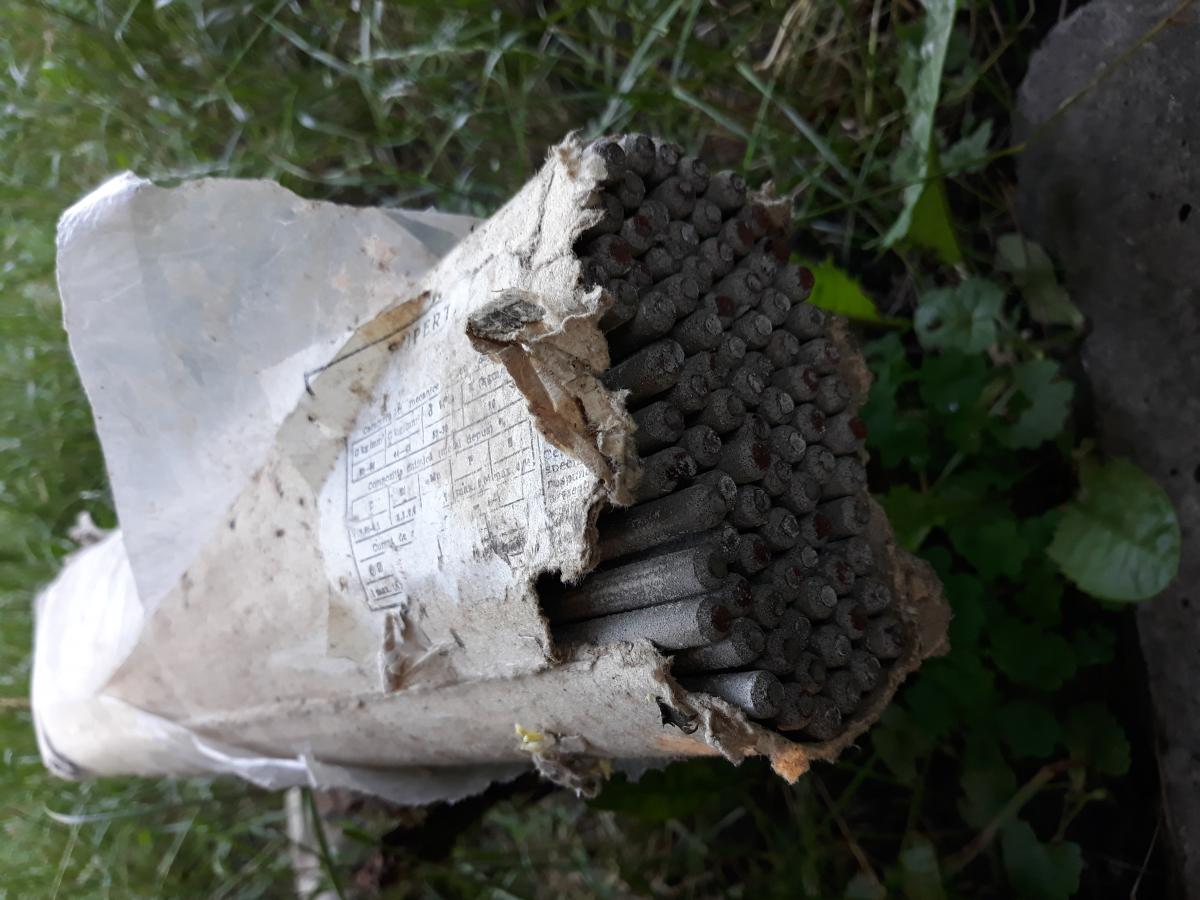

    Питання не дуже серйозне, але чи панство не підкаже за фото що то за електроди можуть бути? Подарували сільська родичі, судячи з напіврозкладеної упаковки років їм.... Ну й зберігалися вони можна лише припустити де і як.
    Однак інтригує слово "..SUPERT.." Я думаю то електроди часів колгоспів, але літери не совітські
    Може є хто бачив шось подібне?

    похоже на чешские, аналог УОНИ-13/45 (55...)
    нужно пробовать....напр поварить прямой/обратной полярностью...
    ЕМНИП они еще длиннее наших стандартных были...

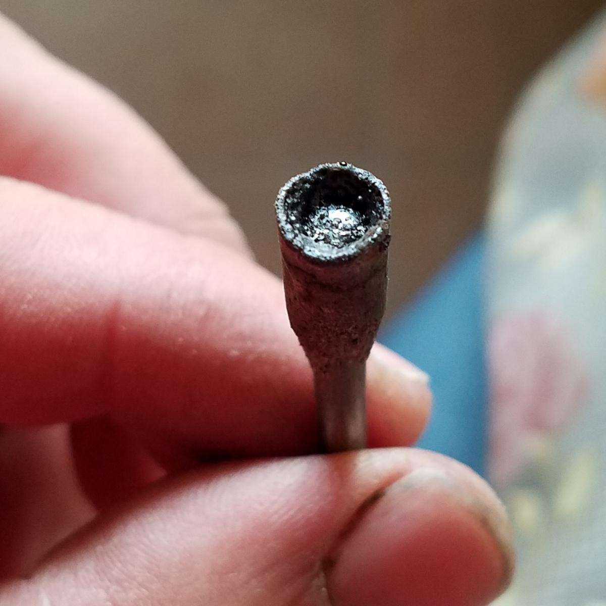

    Вони справді довші - 450мм, обмазка дебела - зовн. ф7 мм при ф стрижня 4мм. Для порівняння шо ОК46 3,2, що якісь УОНІ 3мм по обмазці мають 4,5мм.
    Сьогодні спробував як є. Мабуть розумно будо б їх посушити, але зара не до того.
    Запалюються на раз, повторний підпал без проблем. Аж не чекав. Козирьок на фото не впливає - чирк і вперед. Ну хіба може то я струму накинув 130+А.
    Відчуття як від ОК46, але не гнуться. Спробував на прямій та зворотні полярності, але різниці якось не відчув
