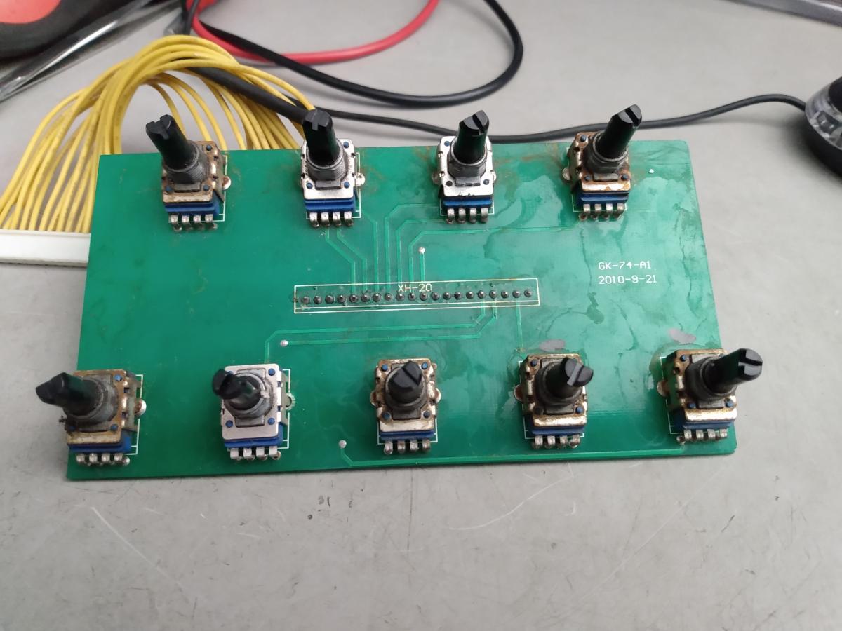

    добрый. подскажите номиналы резисторов, тех что на фото.
    родные сгнили и есть сомнение.. их могли перепутать..
    может у кого есть нормальная схема на AC/DC аппараты поделитесь если есть возможность..Нажмите на изображение для увеличения

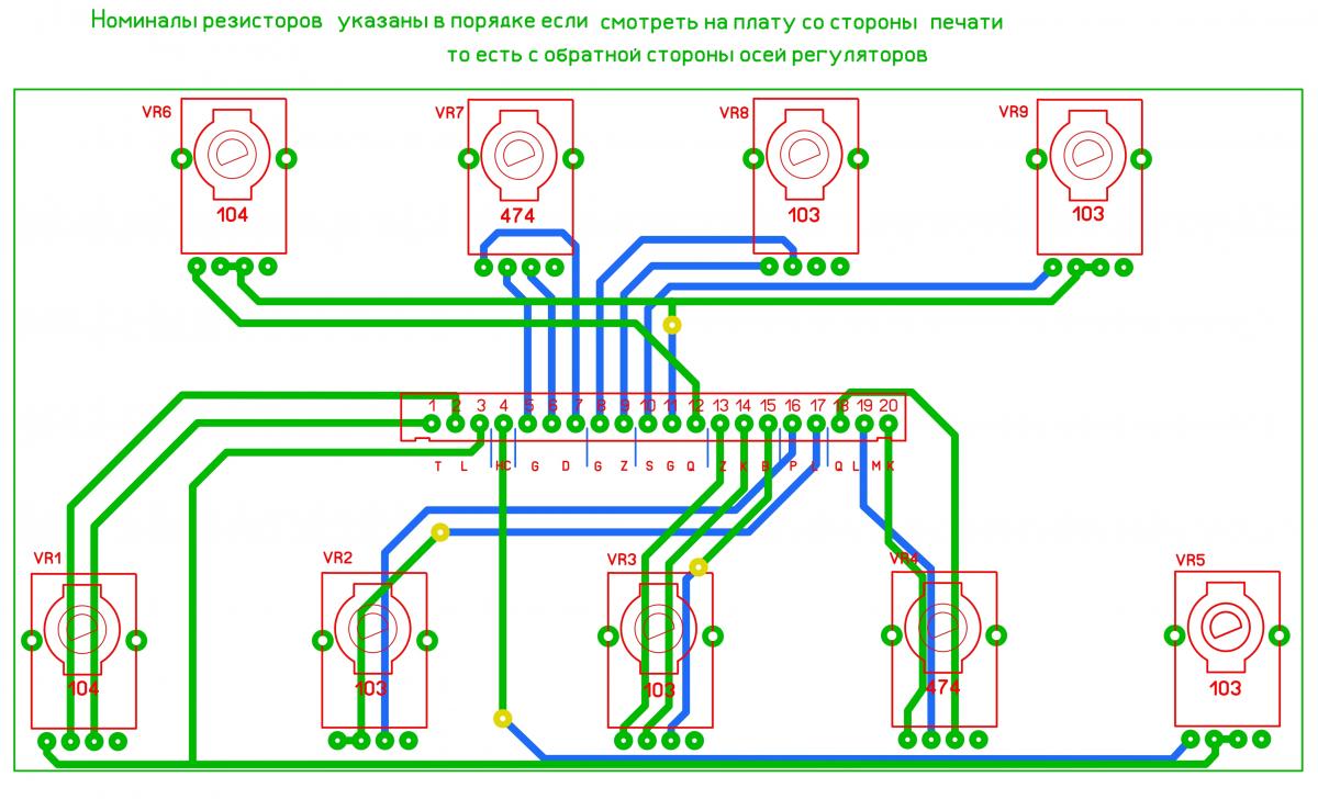

    Вот такая.
