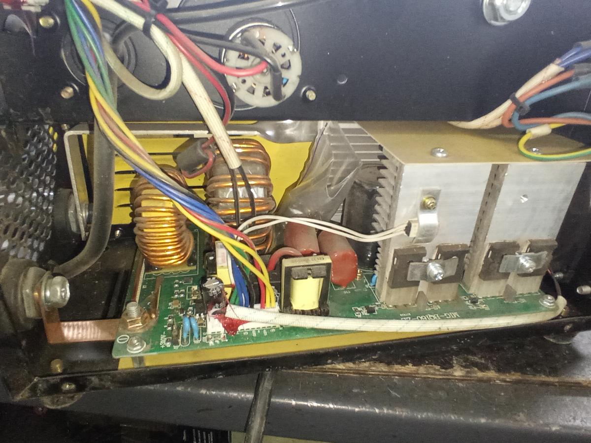

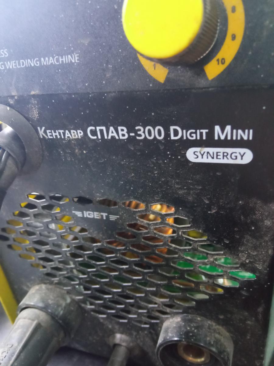

    Доброго дня.Допоможіть найти схему блока живлення , інверторного напівавтомата КЕНТАВР СПАВ-300 DIGIТ MINI.

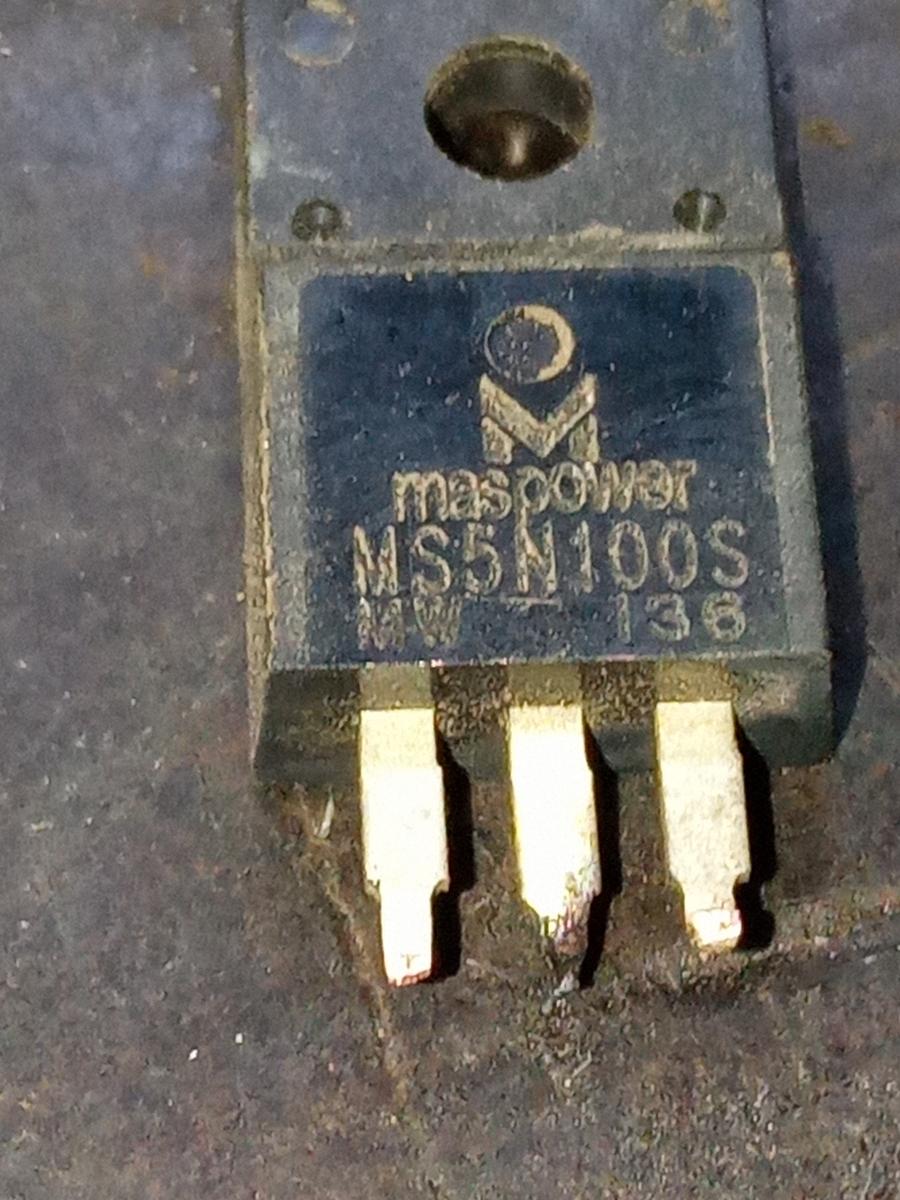

    Взорвался блок питания.Нужно восстановить. Вот такой там стоит транзистор MS5N100S

    Да нет на него схемы. Дежурка делается без схемы.

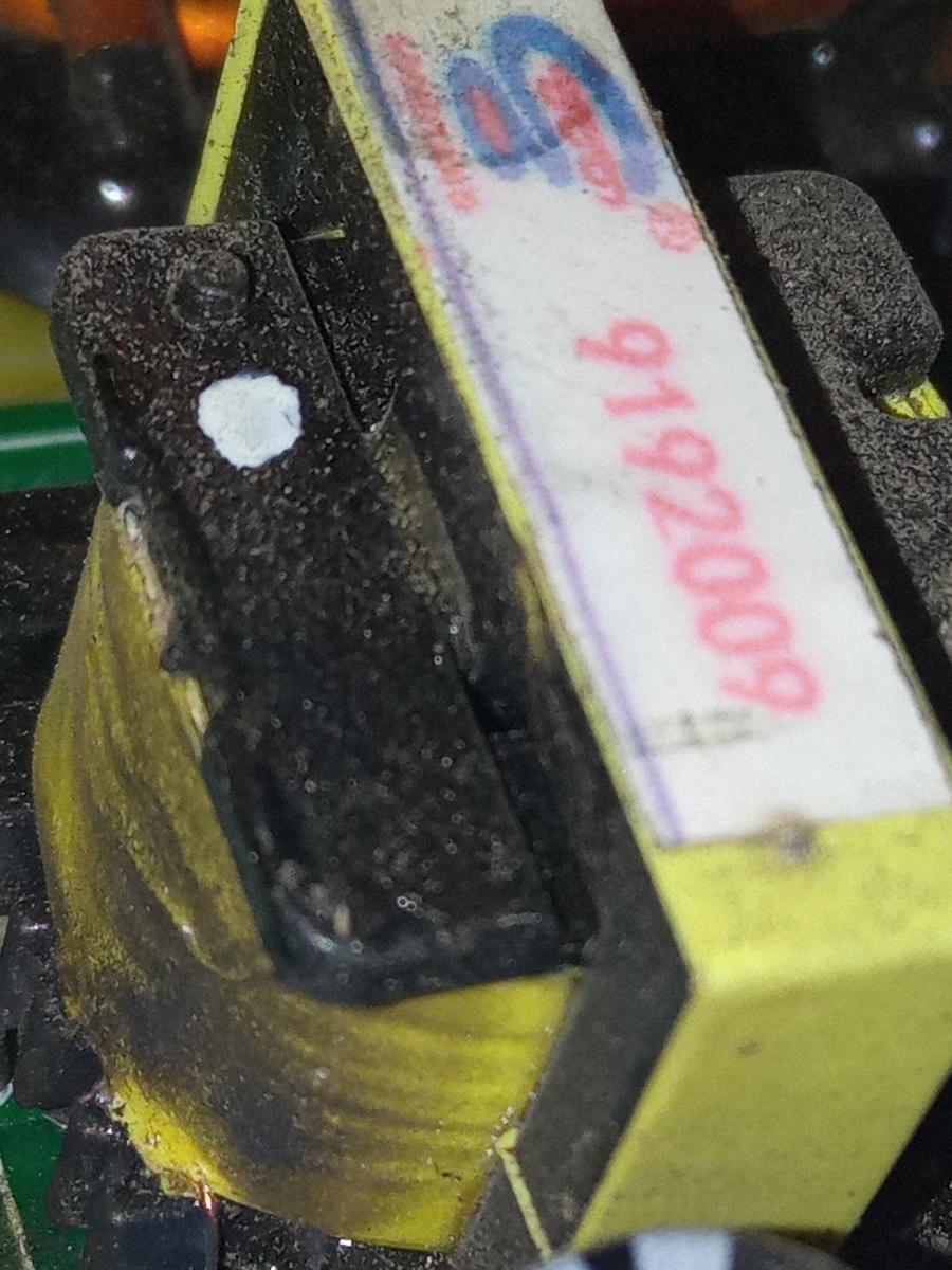

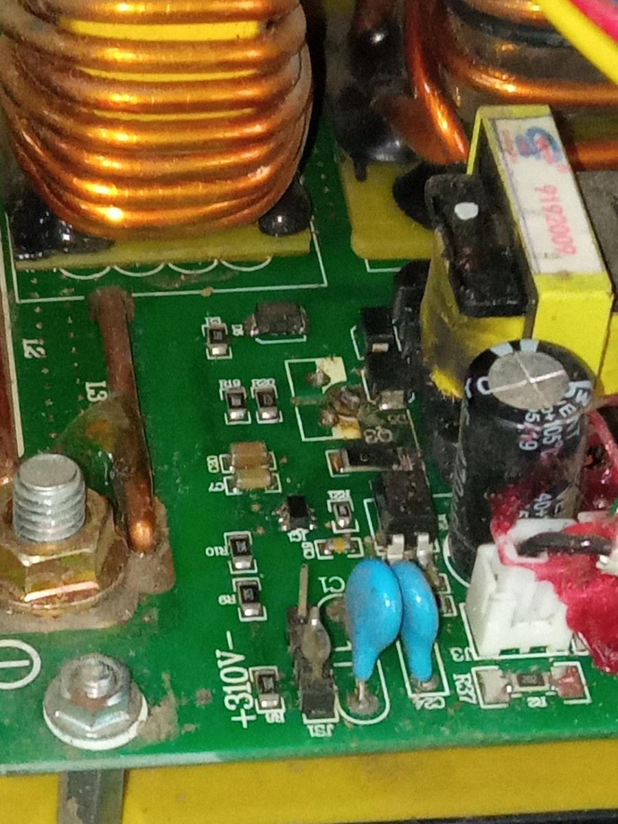

    Добрый Вечер !!!Хорошо.Какая микросхема стоит в блоке питания ? Завтра днем ,доберусь, посмотрю, цел ли трансформатор . Спасибо Вам за ответ.
    Какая микросхема стоит в блоке питания ? - Аппарат у вас, а если посмотреть?. ШИМ не взорвалась и на ней есть маркировка.

    Если бы на ней, была маркировка, я бы не спрашивал ..

    это шим контроллер ld7535

    Это точно ?? Большое Вам Спасибо !!! Почему, гугл, не знает такой микросхемы ???Где ее можно заказать ??
