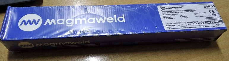

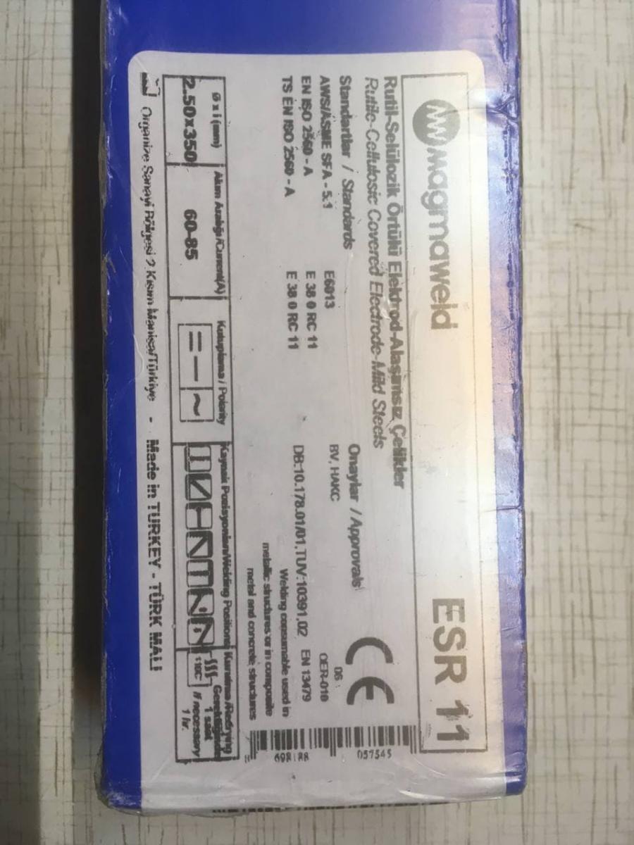

    Прикупил 2 пачки по 2,5 кг. Полкило отсыпал приятелю, ему больше не планируется на лето.
Название: E SR-11.jpg
    Обмазка светлосерая, однородная, маркировка четкая.
    Сегодня спалил пол электрода, профтруба 30х20х2, сварка в стык, и к ней пару стоек 20х20х1,8 (заготовка балки). Стойки крепил магнитным угольником.
    Есть немного запах паленой бумаги, дыма было мало (варил под навесом, легкий ветерок с дождиком.
    Электрод первый и последующие разы зажигается без тычка, легким касанием, ток - чуть больше чем для РС 2-ки (гаджет не калиброван).
    Нижний и вертикал снизу вверх. Прожогов и подрезов не было, конечный кратер заполняется неплохо.
    Хорошо держит короткую дугу, даже с легким упором на обмазку, брызг почти нет, шов мелкочешуйчатый, даже прилизанный, шлака мало и легко снимается даже щеткой в угловых стыках.
    Как для меня - весьма неплохой электрод для профтруб, почти не нужно болгарить заподлицо внешние швы.
