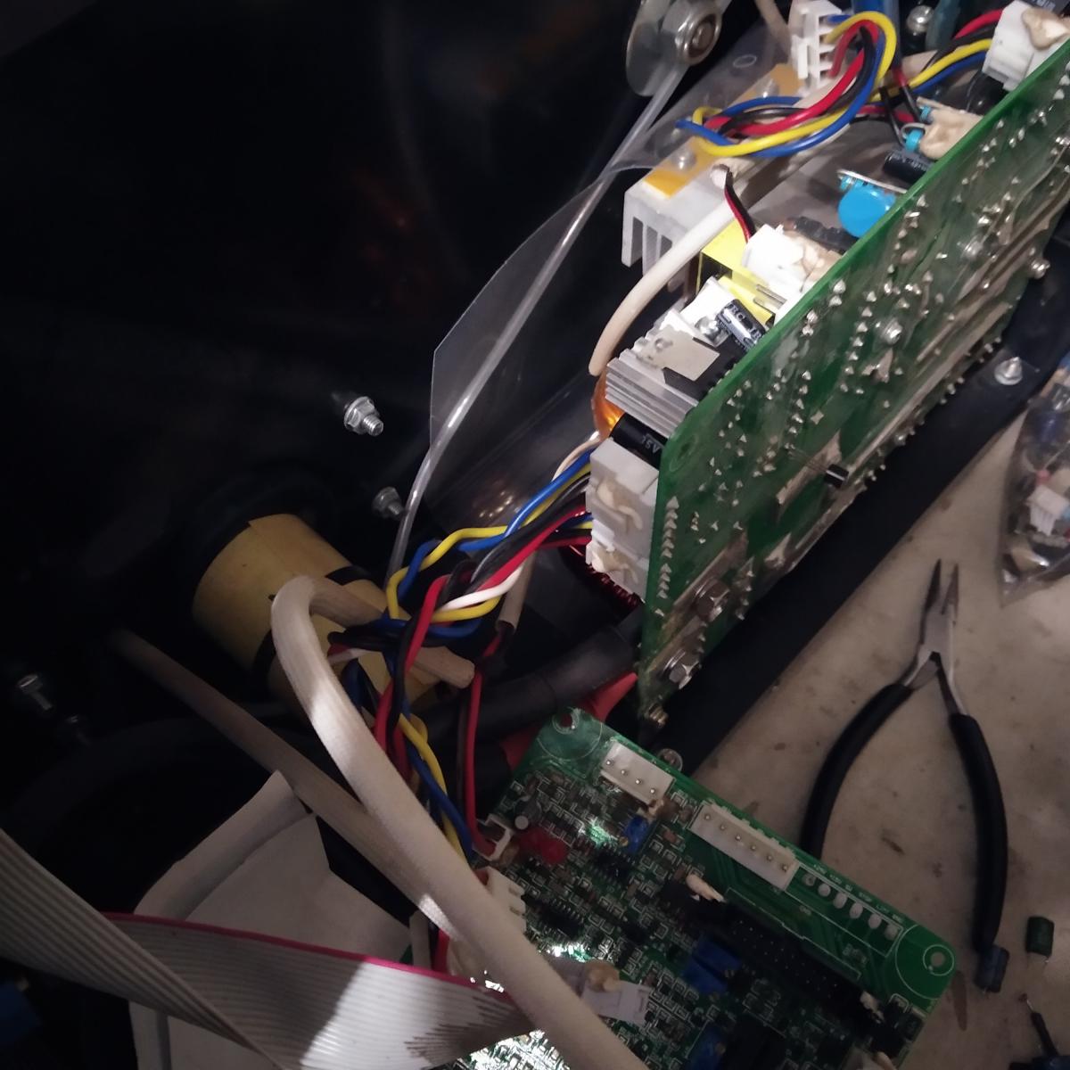

    Пришел с пробитым тр-ром рег. скорости подачи проволоки IRF9Z34N.Были в запасе не проверенные-поставил один:пробил уже при включении БП;
    поставил второй:пробил при отпускании кнопки подачи.Померял емкость затвора- 2n вместо 0,68n,вспомнил где взял-100 брак.Купил другой,
    поставил-четыре раза включил мотор,после отпускания кнопки-пробил.Неужели то-же подделка?Схема вроде стандартная.Диод паралельно мотору
    новый,ток мотора около 1 А,померял ШИМ на затворе-амплитуда 15 В.Может чего упустил?

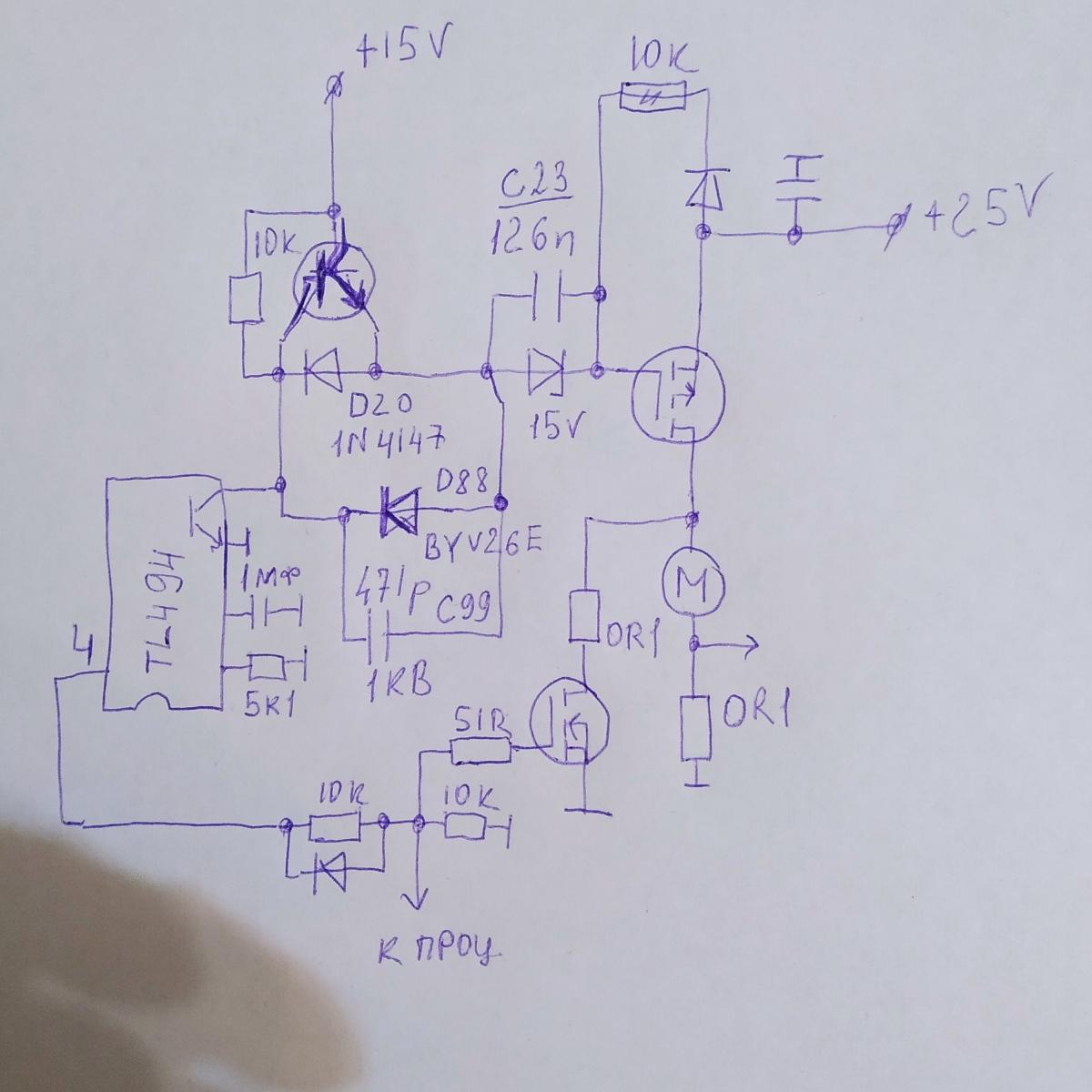

    Тормозной я выпаял.Сигнал тормоза блокирует ШИМ,по идее не должны встретиться.Есть предположение что пробой по переодическому превышению напр. на затворе.
    Для начала заменил С23 и поставил супрессор между G-S.Не пробивает,но если подержать 2-3 сек., то скорость "прыгает" на максимум, но длительность
    импульса ШИМ становится мин.Я так понимаю что полевик не закрывается. Есть общий вопрос:не пойму зачем Д20,Д88 в паралель да еще керамика С99 на
    1 кВ?

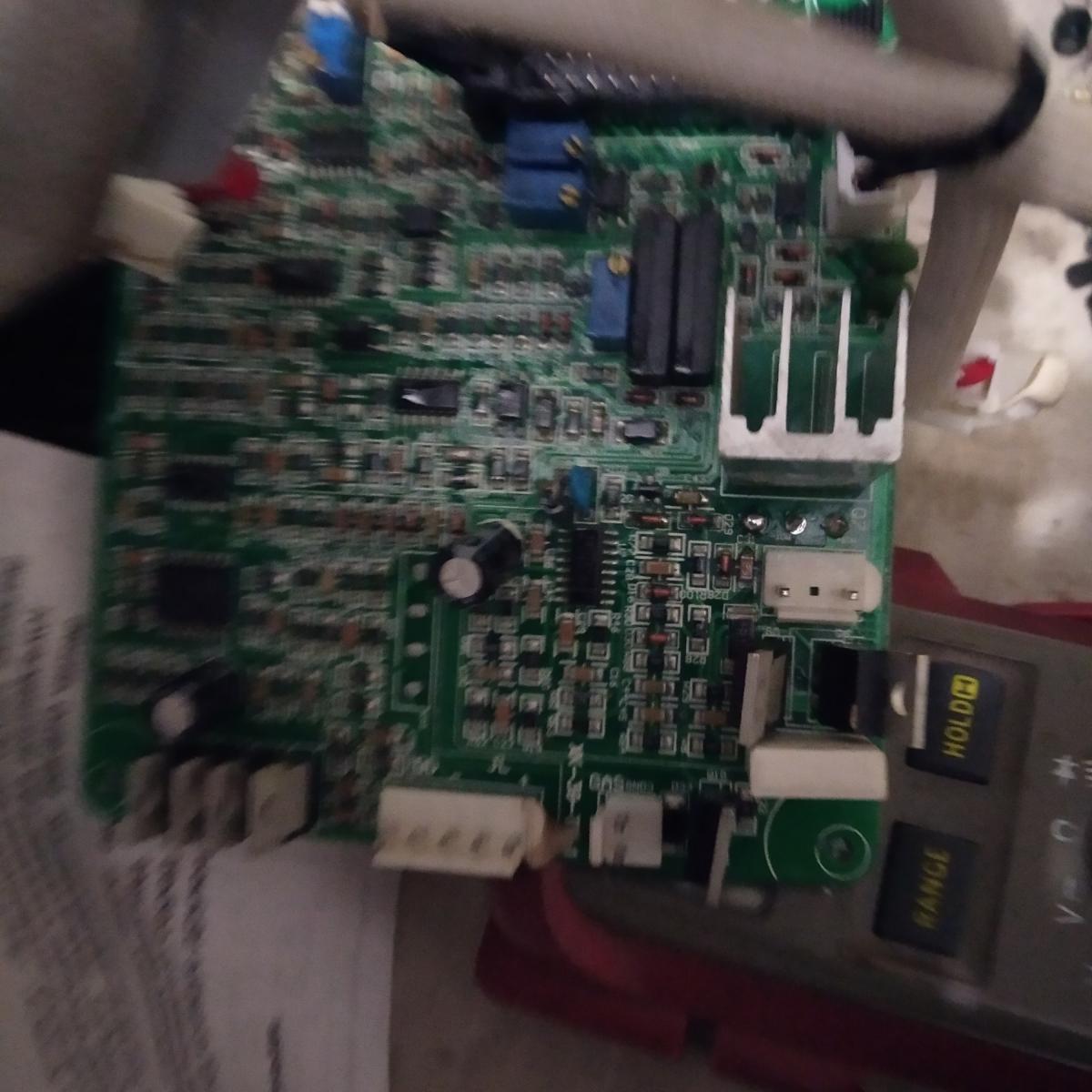

    Добрый день.Не подскажите случайно,какой ШИМ стоит в блоке питания по дежурке?У меня этот ШИМ взорвался и не возможно глянуть маркировку.Нажмите на изображение для увеличения
