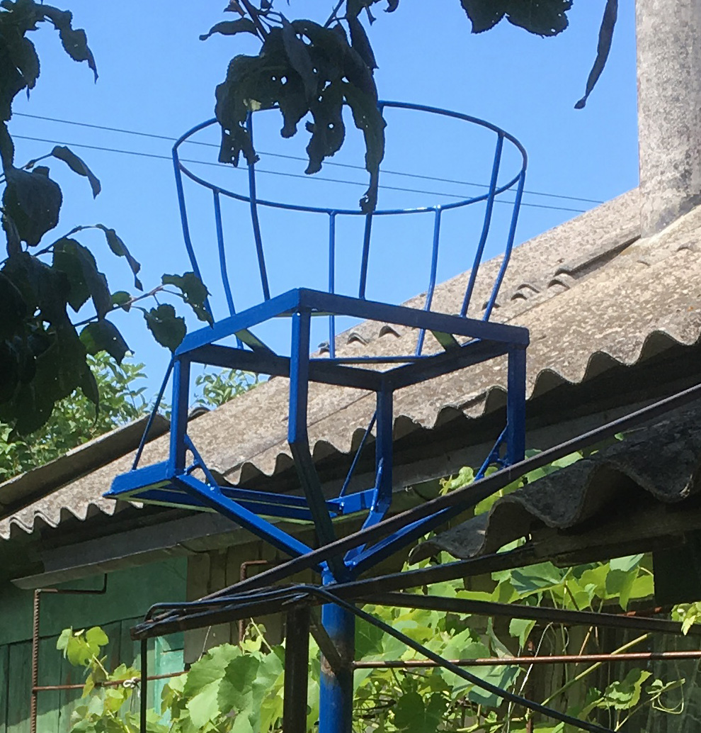

    Дніпро-М САБ-250
    Евро - не евро, куб - не куб, но вот в 19-м году сварил такую "корзинку" для летнего душа. Бочка на 120 л, ее дно на высоте 2,5 м над землей. В конце летнего сезона бочка снимается.

    Я так понимаю не поняли, что прошу не научить варить, а прошу научить скажем так рассчитать и собрать конструкцию. Не чтобы не повело её при сварке и надёжный шов был, а чтобы она семерично выглядела. Как например на фото выше. Как вы согнули и собрали эту корзину так идеально?
