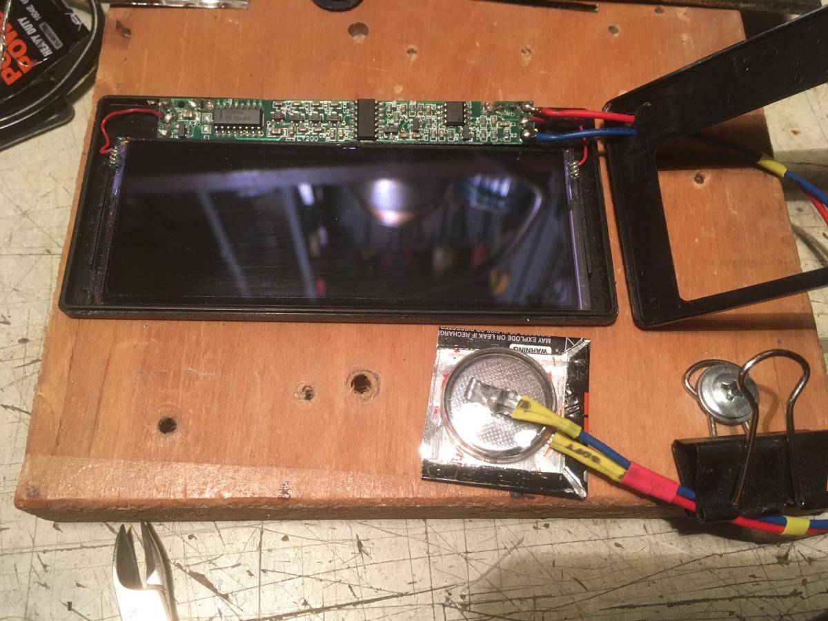

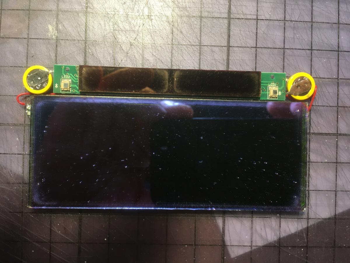

    Сосед по даче дал поюзать свою маску. Покупал несколько лет назад, батарейка села, работает только при ярком свете за счет солнечной панели.
    Вскрыл

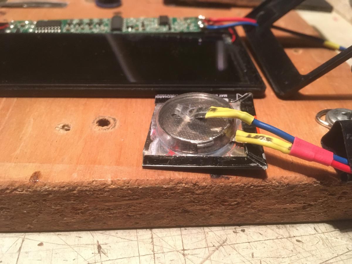

    Батарейки типа CR927, таких не было, да и емкость ничтожная.

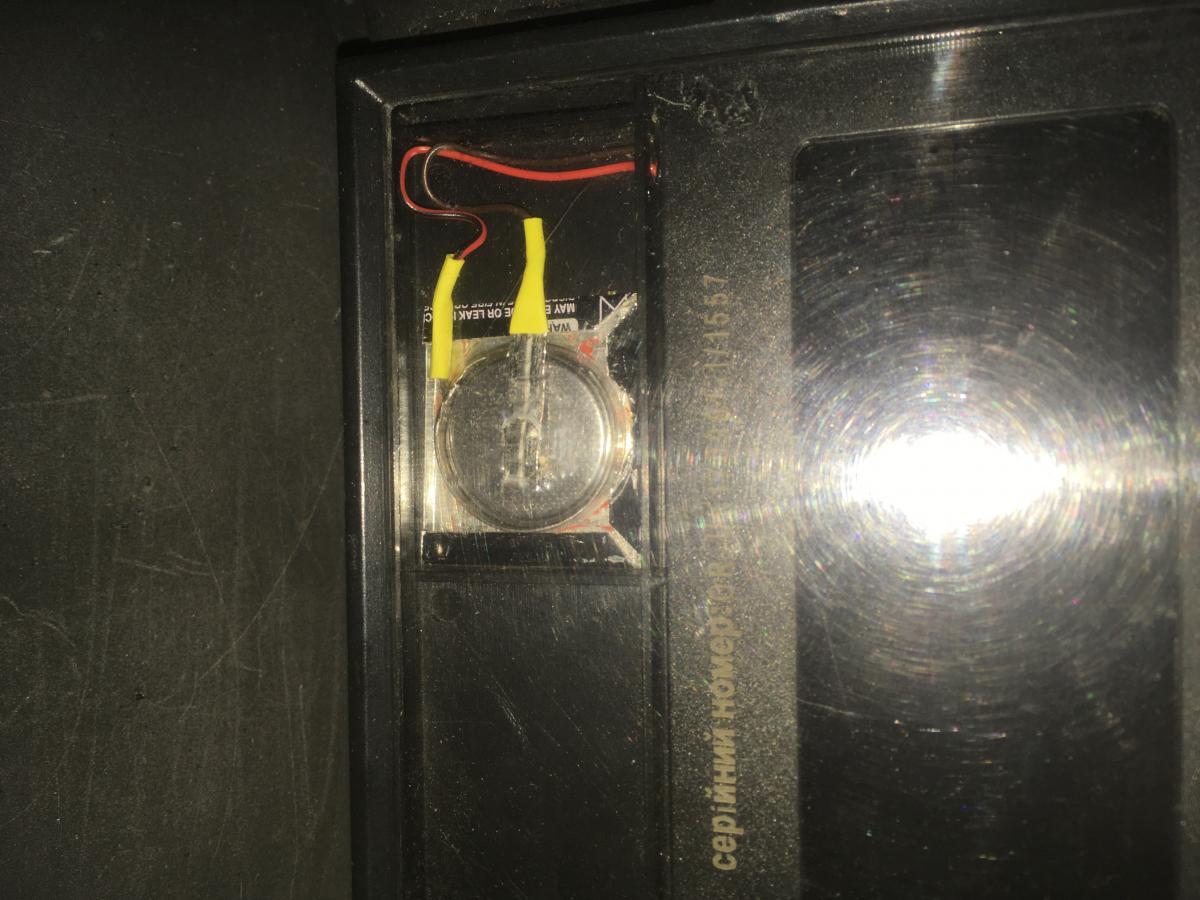

    Из упаковки от CR2032 сделал контейнер, закрыл надвижной пластинкой от Кроны, + колечком, - гнутой пластинкой.
    Нормально поместилось в пустых отсеках маски.

    Работает надежно, пропаданий контактов нет, замена батарейки элементарная.

    Нет там места, все в притык. И сам АСФ в склеенном корпусе. Так что только или CR927 или внешний контейнер. А в зоне крепления АСФ есть 2 пустых отсека 25х45х6, и они под внутренним поликарбонатом. Последнее фото..
    Через год - другой батарейку заменить нужно будет - работы на пару минут.
