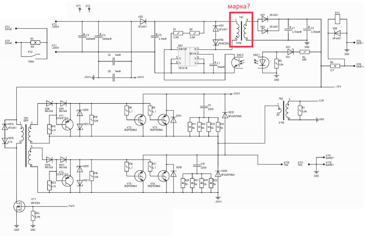

    Вот, нашел, что то похожее..
Название: ВДИ-201 Схема-1.jpg‎

    Думаю , что Вы правы.Нашел информацию по трансформатору б.п. EE22 80:8:9:16.Там в инверторе, с таким трансом стоитТОР 244. Спасибо Вам !!!!
