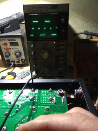

    Чувствуете разницу - 3 минуты и 6 дней как вы тут просите схему......
    Значит это первый его аппарат в жизни. Такая же фигня и со мной была. Страх, пот, нервы, валидол...
    Значит, диод катодом к резистору. Этот резистор на 5.1ом. Резистор, который сразу на затвор идет, номиналом 10ом.
    Ну, естественно, резистор 512 - 5.1кОм. Меняйте всё. Конденсатор тоже. Всё на обоих ключах.
    Оключите +310 от ключей, чтоб не взорвалось ничего, и посмотрите осцилограммы на затворах. (если такой инструмент имеется)

    mayachka, спасибо за подсказку! Извените, проблема со зрением(отслонение сетчатки) потому не могу долго искать инете. Проблемы навернека с многолетними ночными ремонтами телерадио видио апаратуры. Сам инженер электронщик, работал в обласной лаборатории "Укртелеком" и по совместительству последних 2 года в магазине "Світ електроніки" по ремонту сварочных. Как видете не первый год замужем Сейчас уже 7 год как на пенсии. Ремонтом почти не занимаюсь(берегу глаза) Да насчет осцылограмы,Нажмите на изображение для увеличения
ID:	12066 выкладываю фотку, на двух каналах аналогична. Остается востановить драйвера и буду пробовать запускать.

    Резистор 5,1 кОм он параллельно конденсатору для притягивания затвора к эмиттеру что бы при обрыве цепи в драйвере затвор не завис в воздухе и транзистор не открылся. Осциллограмма судя по всему на выходных обмотках ТГР.
