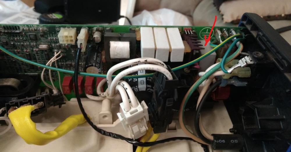

    Miller 150STL / UNITOR 150STL помогите опознать деталь

ID:	12104помогите опознать деталь, на плате она отсутствует. Инвертор работает без нее, но очень слабый ток сварки Еле тянет 2мм
    может быть кондер? на похожих инверторах стоят 0.33 uF 250VAC
    Может быть? Схемы нет ((
    заранее спасибо за ответ
    Этот конденсатор судя по всему относится к сетевому фильтру исходя из места своего расположения. Если так, то что с ним, что без него - аппарат будет работать - если он исправный. И что там за резистор зелёный, думаю что зарядный то есть плавный пуск.

    Вложение 12103Вложение 12104помогите опознать деталь, на плате она отсутствует. Инвертор работает без нее, но очень слабый ток сварки Еле тянет 2мм
    таки похож на кондер фильтра. Без него будет работать. А вот то, что не работает нормально - это не нормально А может релюха сдохла и все идет через резисторы, а может то и есть релюха, которой нет ? )))
    Не, то все-таки кондер.
    А вы с этим аппаратом уже полтора года носитесь, там была уже такая (не ваша) тема раньше. Так и не удалось починить?
