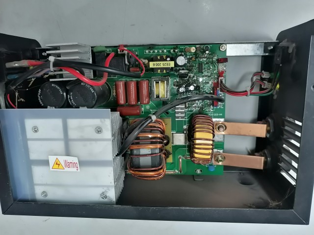

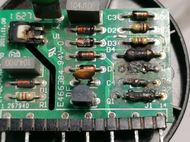

    Всем доброго дня. Помогите схемой данного аппарата или фото этой платы. Сгорели компоненты и их нужно индентифицировать.Нажмите на изображение для увеличения

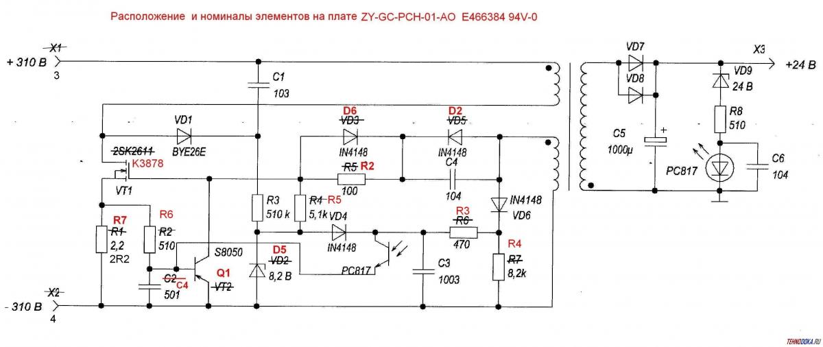

    79
    7
    На схеме транзистор Q1 обозначен как прямой проводимости, а помечен s8050( n-p-n)???

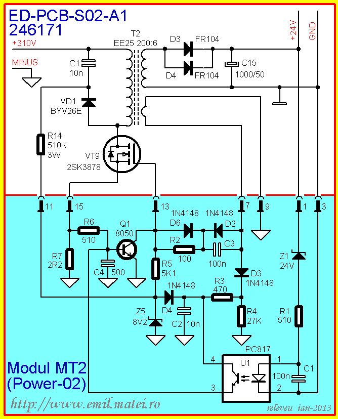

    2,063
    Недоискали

    79
    7
    спасибо Николаевич, я не такую схемку нашёл, там с изменениямиНажмите на изображение для увеличения
    а вы внимательно податашитьте - как раз S8050 это и есть p-n-p, а вот 8050S - это n-p-n. Я так попал был, пока не прозвонил транзистор а потом не залез в даташит. Кстати, там у вас вторичка самозапита может не так обозначена, поэтому и такой транзистор стоит,
