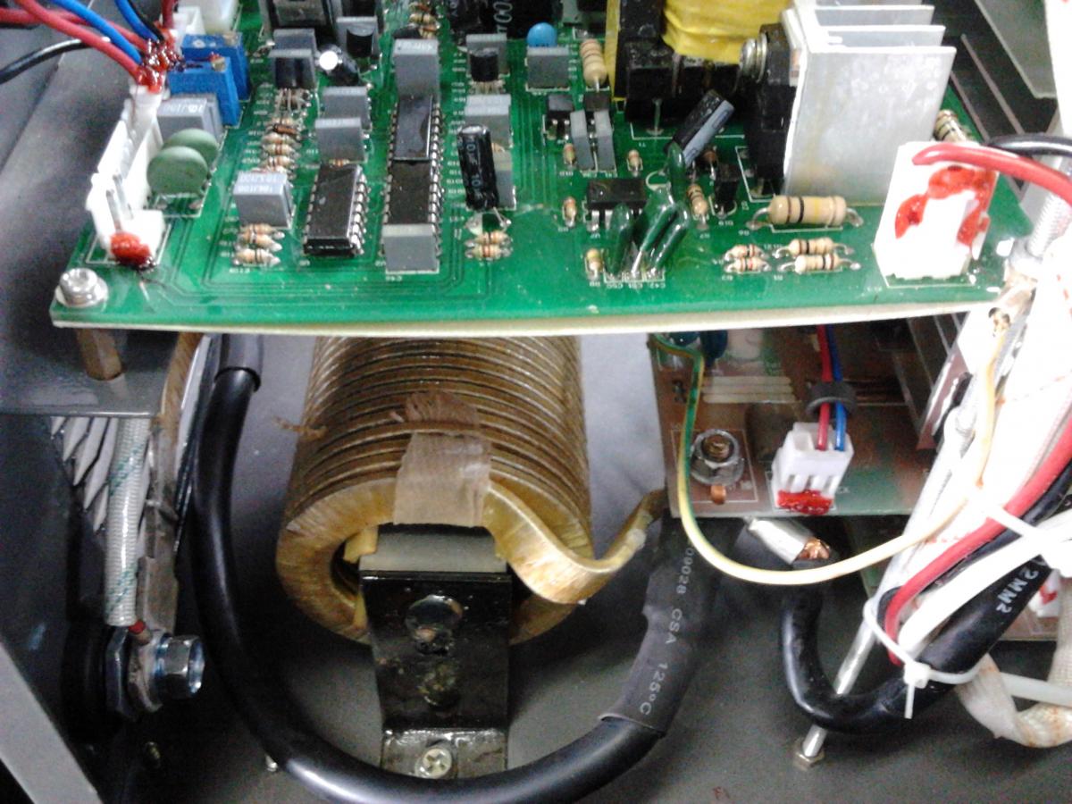

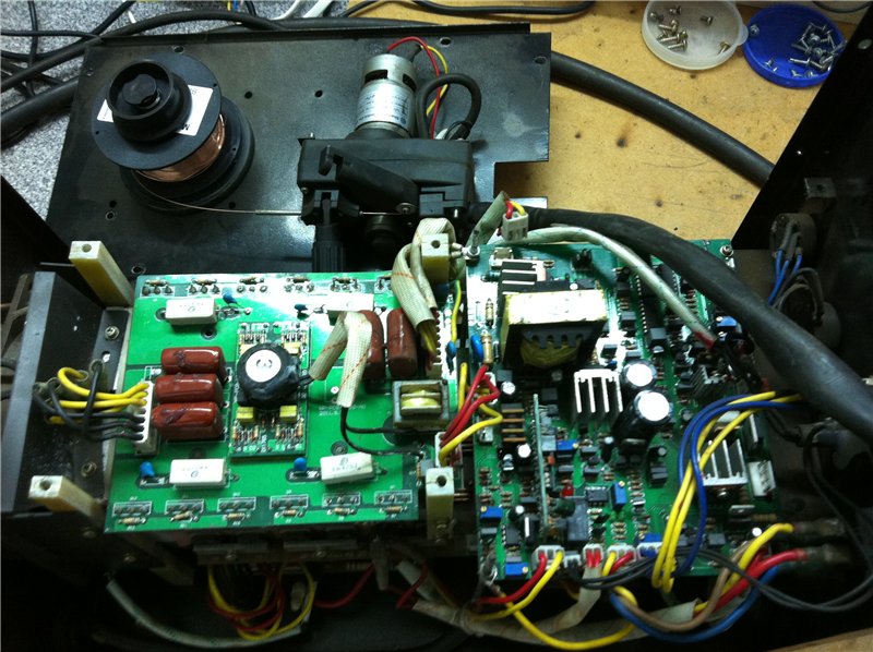

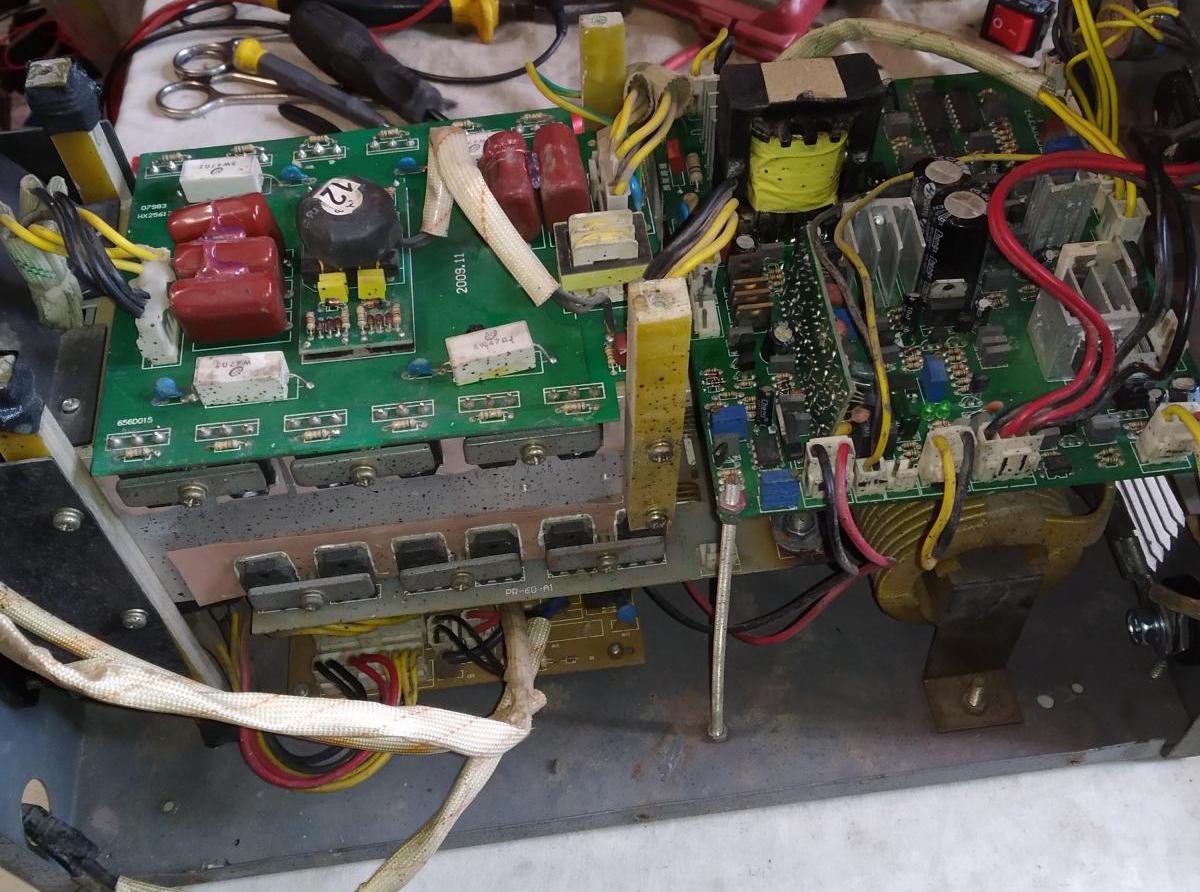

    Полуавтомат сварочный инверторный Venta Mig-250 не хватает тока
    В режимах MMA и MIG почти не варит, В режиме MMA варит только 2-ой, Напряжение ХХ 20 вольт, Напряжение после конденсаторов примерно 270 вольт, На плате есть +5v. +12 .+25V. импульсы управления тоже есть, Переключатель режимов проверил, Потенциометр Тока 1 кОм не в обрыве.
    Схемы нет
    Прилагаю фото, фото сделаны не мнойНажмите на изображение для увеличения

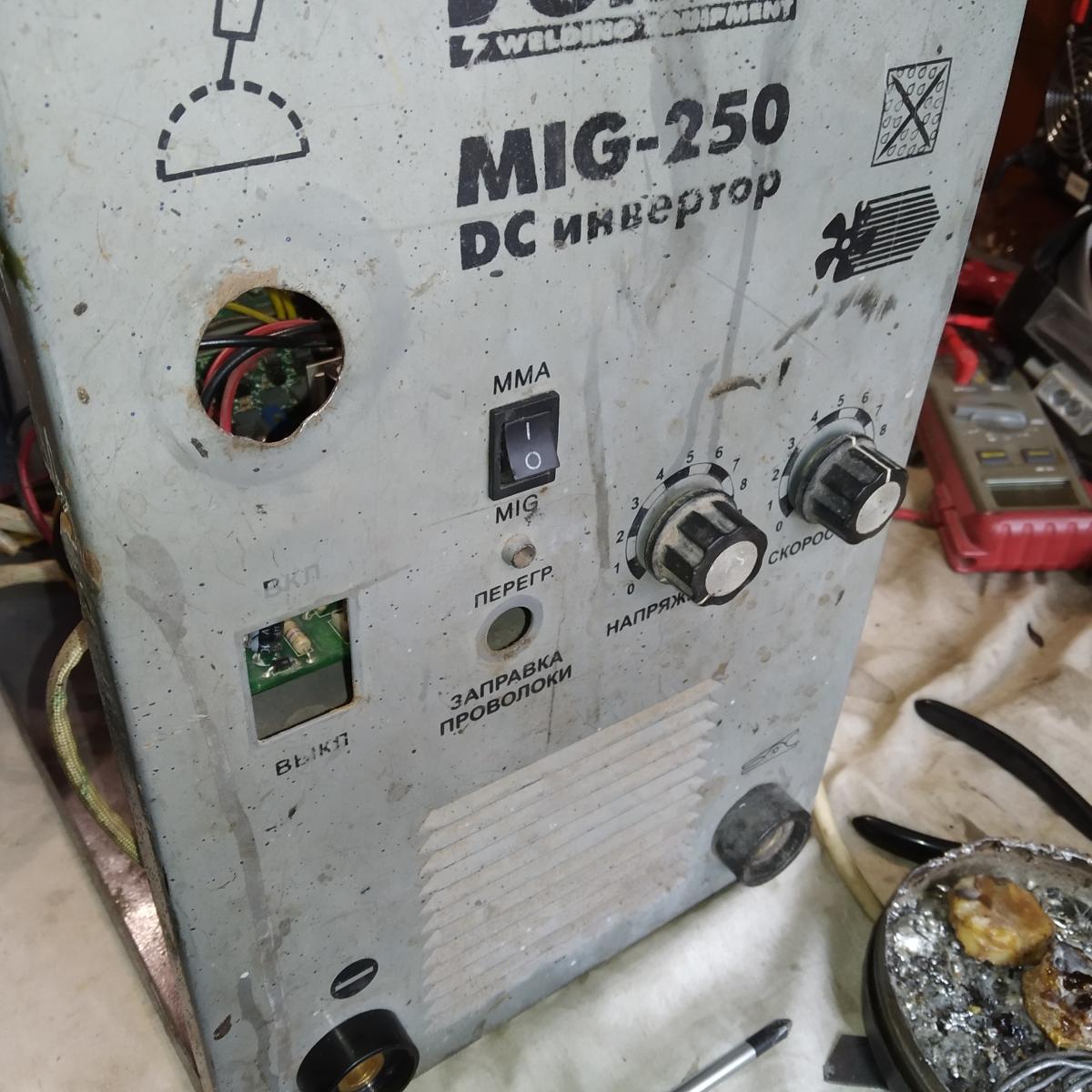

    Цитата Сообщение от lochov Посмотреть сообщение
    Вдруг на данном форуме такой найдется
    Та не вопрос с ремонтом. Просто Луганск и Днепр далековато будет.
    Вот он аппарат в ремонте был - фото мои.
