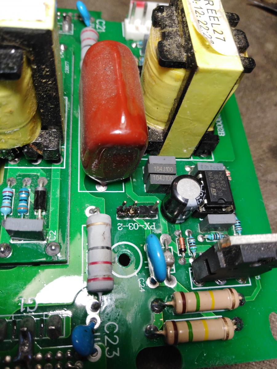

    Крупный план снимите, ничего не видно (саму микросхему + участок платы вокруг нее) ...

    https://TransFiles.ru/50544
    Там уже другая стоит но не то что надо

    Ничего там военного - дежурка.
    Вот сама дежурка.
    Вот опираясь на эту схема была отремонтирована.
Название: БП схема.jpg
    Там нужно не только микросхему поменять, а проверить обвязку, транзистор - возможно и трансформатор. Запуск производить через лампу.
