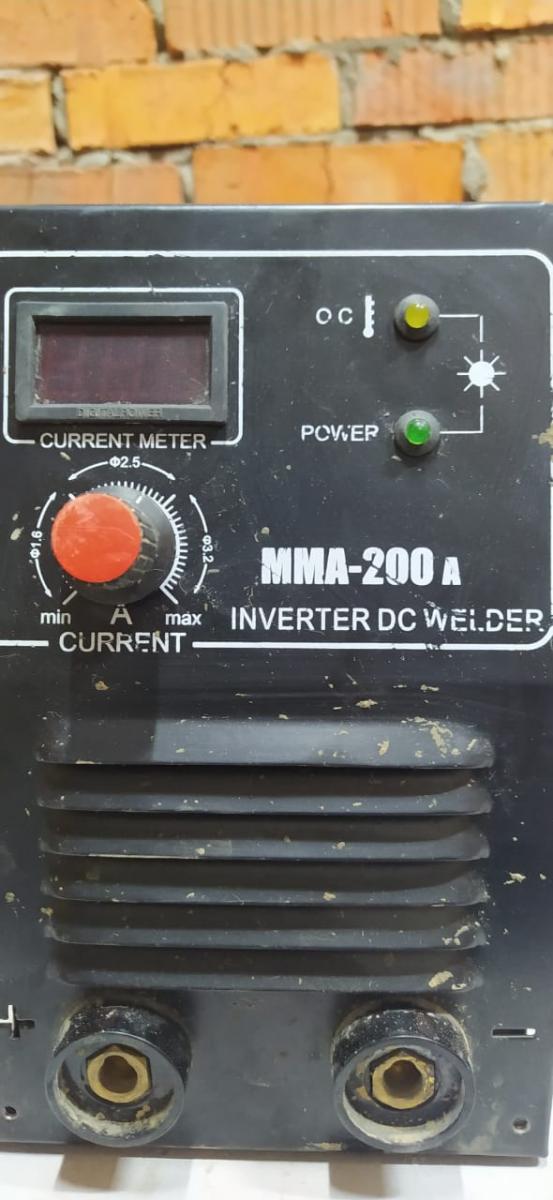

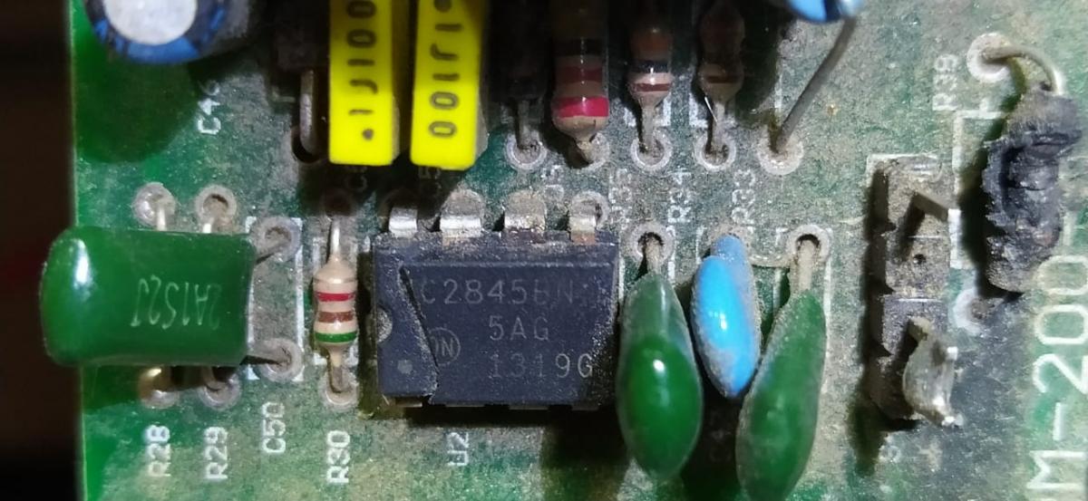

    Unhappy Ищу схему Сварочного инвертора LAVA MMA-200A
    Очень нужна помощь в поиске схемы LAVA MM-200A.Нужно узнать номинал сгоревшего резистора.

    1,2 Om. который вертикально стоит. Через резистор 1 кОм на 3 вывод ШИМ. Вот схема дежурки - номиналы могут отличаться.

    17.07.2021
    Москва
    Добрый вечер, R 38 он полностью выгорел.
    17.07.2021
    Москва
    Спасибо, похоже вроде как на мою схему только номера р.элементов отличаются. Буду разбираться.

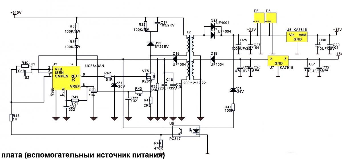

    Подскажите пожалуйста кто нибудь какое сопротивление должно быть у R38? Схему нарисовал по плате, желтым цветом помечены сгоревшие детали.
  8. #6
    Цитата Сообщение от German Посмотреть сообщение
    Вложение 11990
    1 Ом - это тот же предохранитель. Роль его там такая. Это что бы он сгорал при пробое транзистора и не вздымались дорожки.
