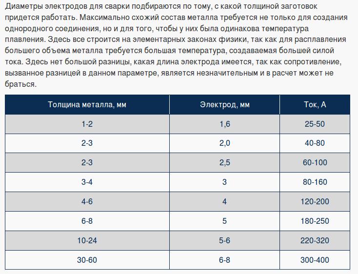

    Напевно також буде корисно для новачківНажмите на изображение для увеличения

    Напевно також буде корисно для новачківВложение 6868
    Хоч щось путнє написали)) Дякую

    В мене нічого путнього по цій таблиці не вийде. Профілі 2 мм доводиться зварювати "трійкою" струмом десь під сотню А.
    Дніпро-М САБ-250
    Если интересно - например наши крууутые проффи рекомендуют электроды 4-5 мм.Причина простая - побыстрячку и как попало.
    А вот например магистральные газо-нефтепроводы (диаметр 1200 мм стенка 10) французы и японцы первый и следующие проходы варят 2,5 мм.
    Как думаете - ПОЧЕМУ????
    Я на этом форуме таких ответов не нашел.
