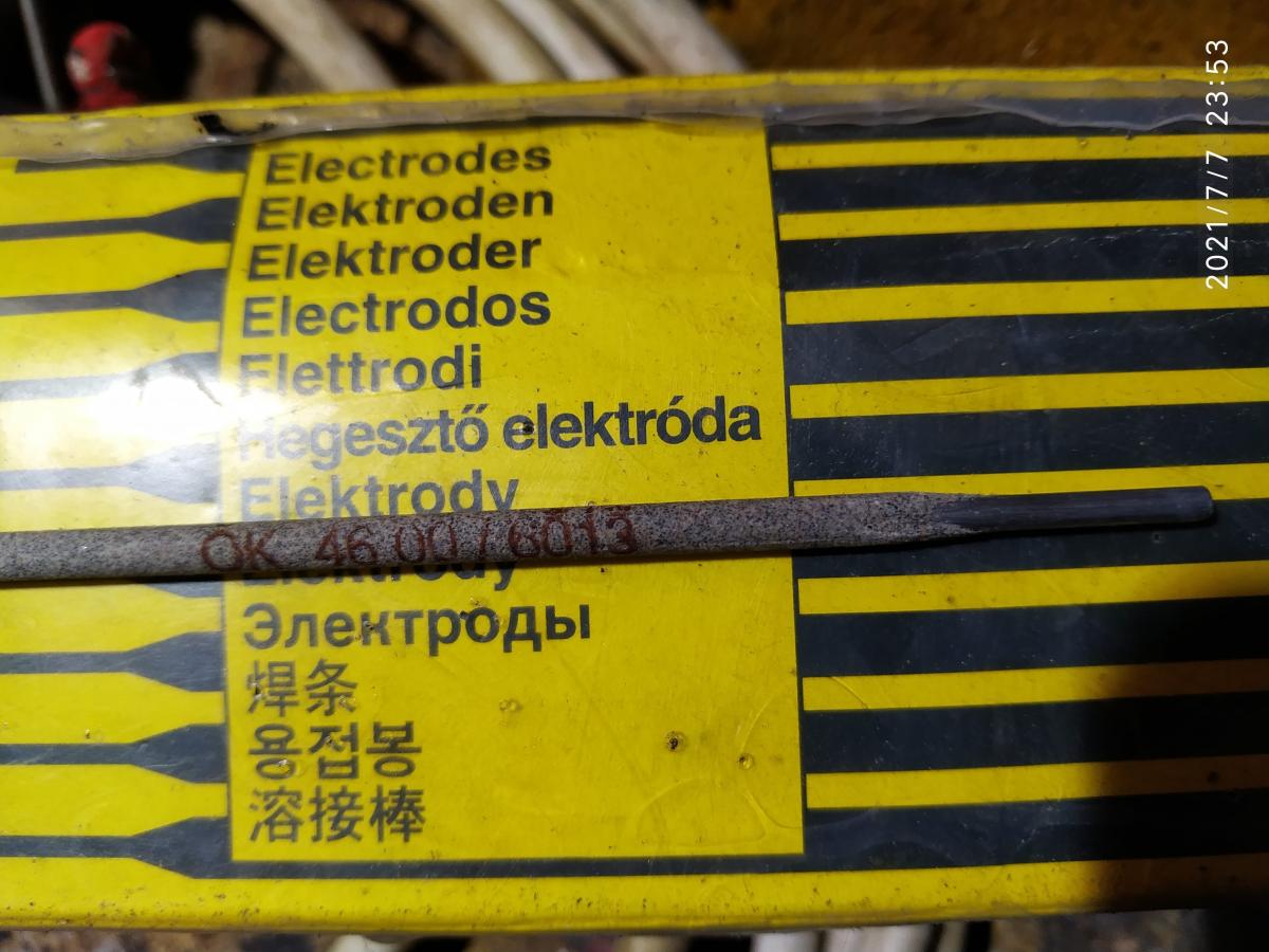

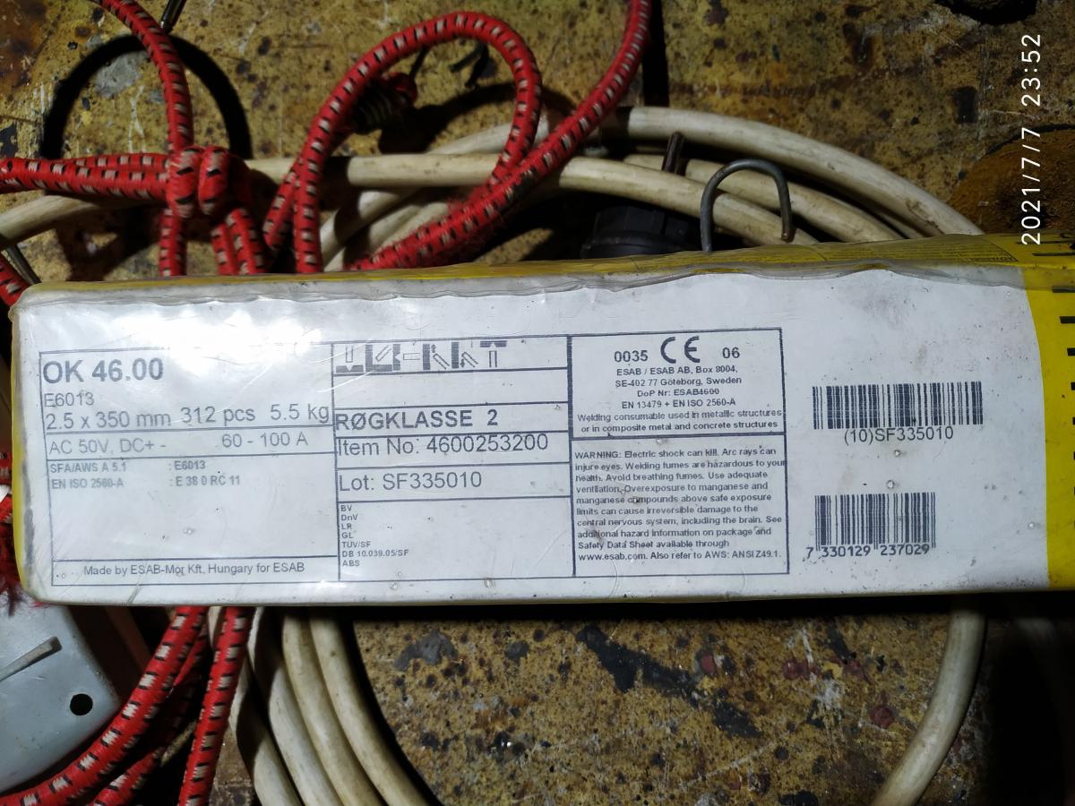

    Вы не читайте, что там написали кацапы, а смотрите , какие значки ставит ESAB. А ставит он такое - " AC 50V, DC + - "
    А еще дайте фотку электрода с нормальным балансом белого, чтобы глянуть на маркировку, цвет и структуру обмазки. Интересно все-таки....

    52
    Поблагодарили 39 раз(а) в 20 сообщениях
    Не замечал проблем.
