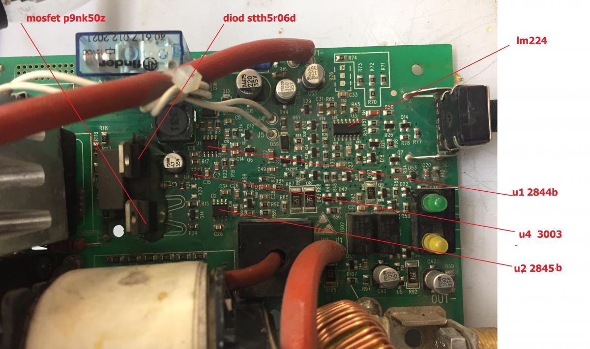

    Нужна схема немецкий инвертер СНF ISG 130

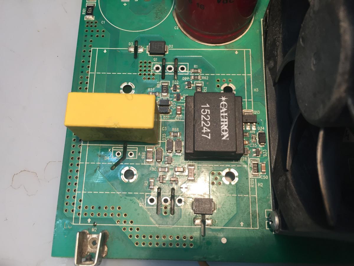

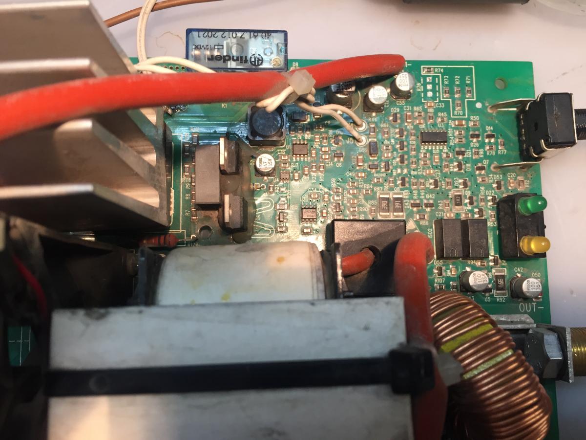

    Здравствуйте. Сгорели ключи,резистор плавного пуска и диодный мост. Схемы всякие пересмотрел,но всегда сильное отличие от моей.

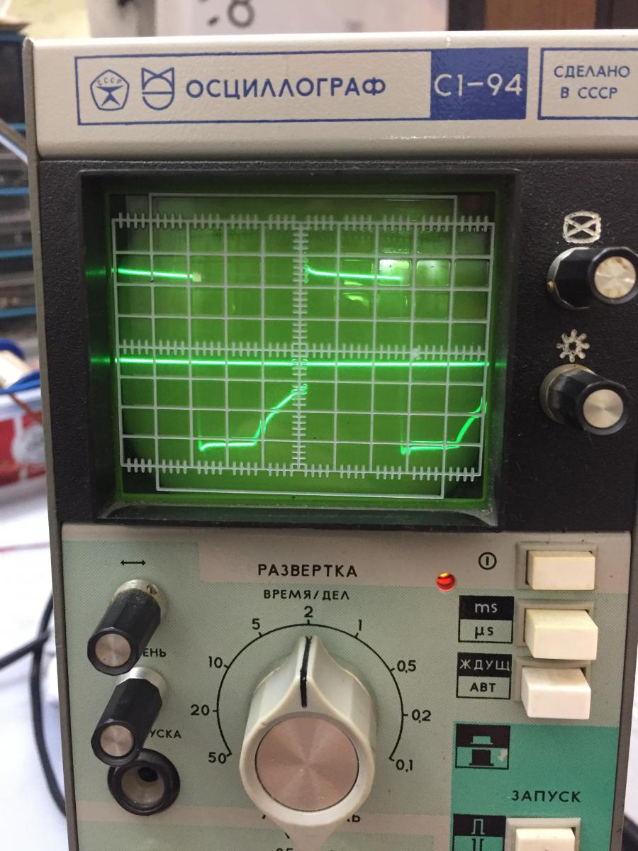

    У меня,например, две шимки стоят 2845В и 2844В. Ключи жду по почте,а пока хочу убедиться что не сгорят). Осцилограф имеется,а опыта
    мало для того чтобы понять эпюры.Буду рад подсказкам.

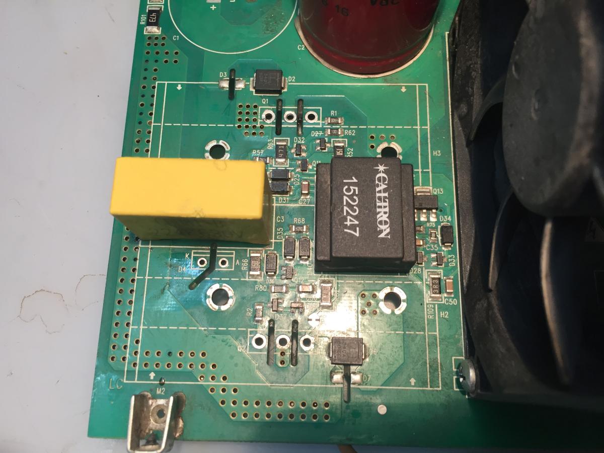

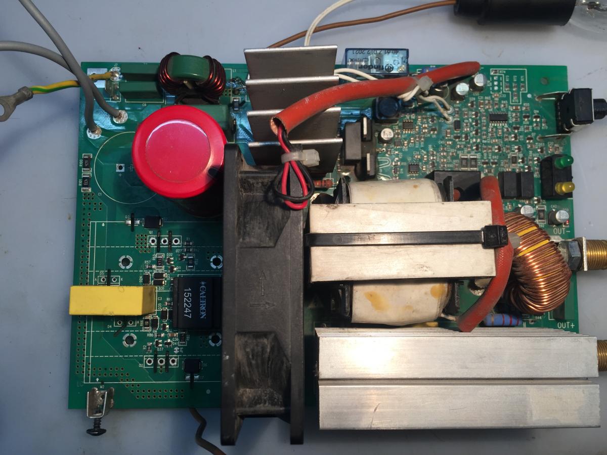

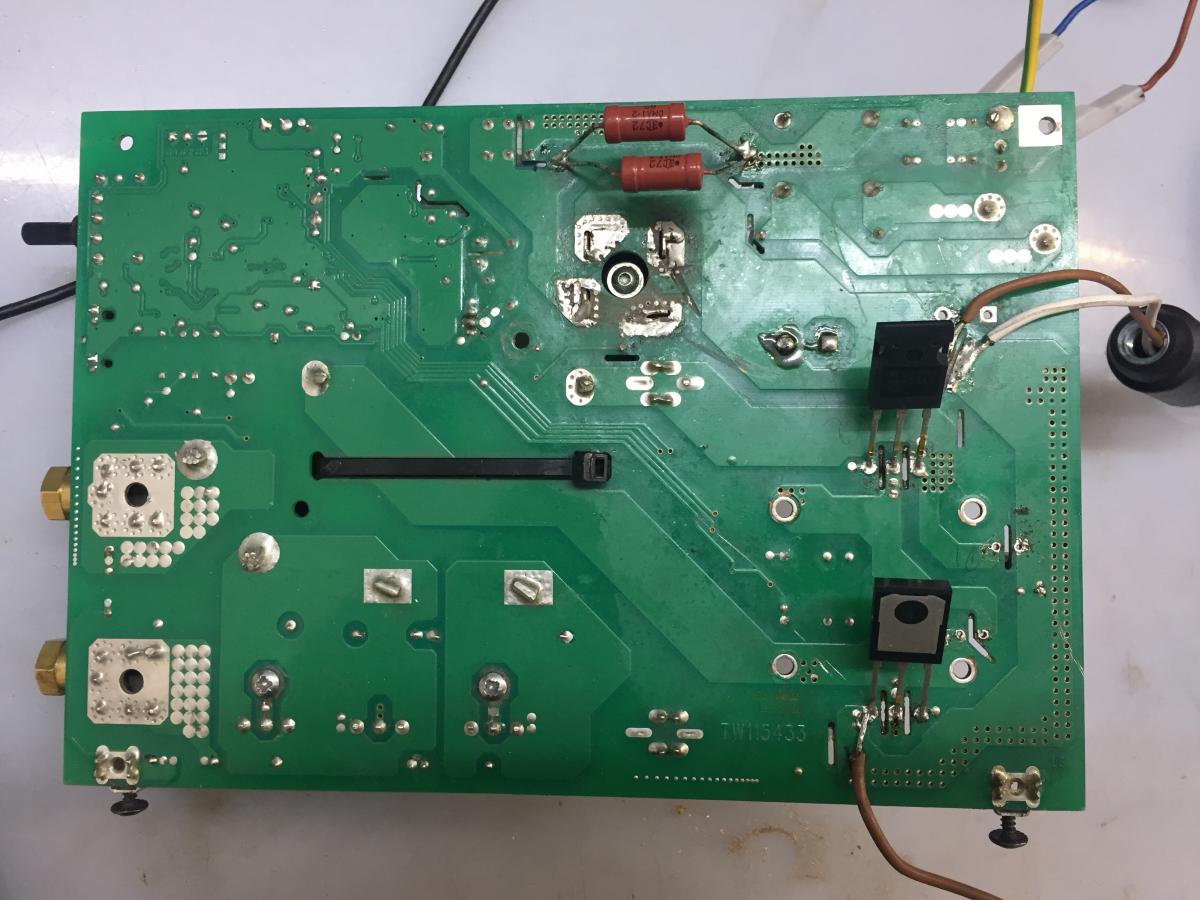

    Не видно трансформатора БП, сварочник с самопитанием? Тогда не понятно, для чего вторая ШИМ... Может Вы ошибаетесь. Фото обеих микросхем и платы с обратной стороны не помешают. А на схему забейте, форму импульса оценить она не поможет.
    2,063
    Из того что можно разглядеть на фото и скудной информации по составу аппарата могу предположить такую схему - аппарат с самопитанием, выход "косой", одна ШИМ основная, на другой собран импульсный преобразователь питания управления, ещё микруха 4-х канальный операционный усилитель, на осциллографе не осциллограмма, а картинка - непонятна амплитуда и вход открыт или закрыт. В общем вам учиться и учиться. Схема вам не поможет, да её на большинство аппаратов и нет. В этом аппарате есть ньюанс, который может привести к повторному выходу транзисторов. Судя по всему он такой же немец, как я китаец.

    Поставил ключи,включил через лампу. Лампа горит в полный накал, значит с импульсами беда.
    Микросхемы сфоткать не получается,но на фотке я указал их наименования.
    Осциллограф у меня сегодня не хочет работать, старый и больной он)

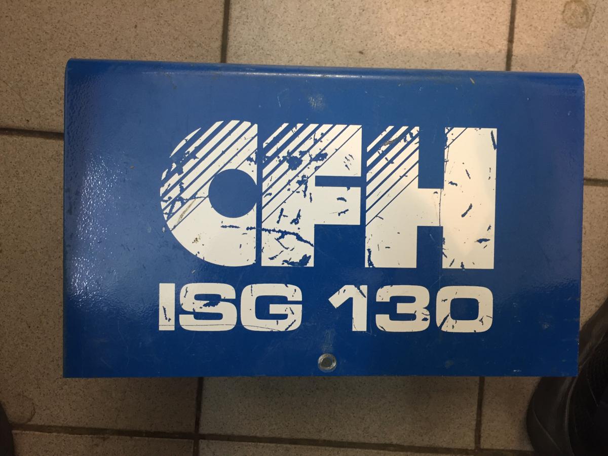

    Сварочник куплен в Берлине.

    Осциллограф вылечить и заставить работать.
    Сварочный аппарат отдать мастеру с рабочим осциллографом.

    Насколько я вижу, это обычный Телвин 144. Схем на него полно.
    Сигнал так же нормальный. Горбыль выпрямится после впайки транзилей.
    Автор видимо не так его подключил, зачем то дороги порезал и что-то напаял, когда можно было просто в сеть через лампу воткнуть.
    На 2844 и дросселе рядом сделана стабилизация питания, скорее всего. Типа мини ККМ.
    Вполне удачная рабочая моделька. Не стоит выкидывать (((
