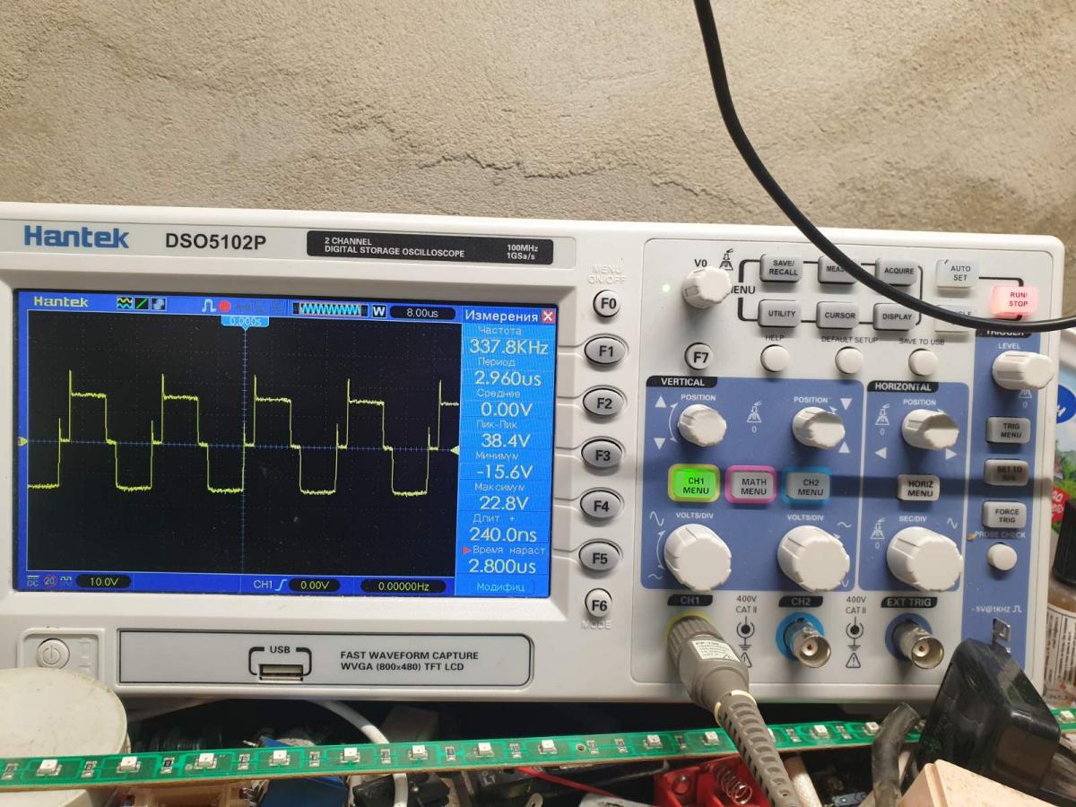

    Осциллограма без ключей и с ключами сорванная.
    После замены ключей что то ее давит. В драйверах элементы все прозвонил, исправны.
    Выпаял полевики, управляющие тгр - они тоже рабочие и на полевики осциллограма - идеальные прямоугольные импульсы подаются.
    Но при их впаивании она такая же глюкнутая из шим выходит.
    Подскажите, пожалуйста, куда копать. С такими сложностями еще не встречался.

    А все произошло после замены сгоревших транзисторов. Сгорело 2 из 4, а заменил все 4 на новые

    Такое впечатление, что у вас между источником сигнала и нагрузкой включен дифференциатор (дифференцирующая цепочка). Она дифференцирует сигнал (берет его производную). Проще (и очень грубо) говоря, представьте себе, что энергия между источником и нагрузкой передается через резистор. И тут какой-то фашист, когда вы спали, заменил этот резистор небольшим, пикофарад на 100, конденсатором.
    Короче, ИМХО - у вас где-то обрыв ...
    Для справки (особо см. графики):
    https://microtechnics.ru/differencir...shhie-rc-cepi/
    Вот Вам направления:
    Что с питанием ШИМ, когда иголки на выходе?
    Что с опорным ШИМ-ки?
    Какие полевики? Правильно ли впаяны?
    Индуктивность ТГР измеряли?
    Какая ШИМ в конце концов?
    А со сгоревшими было нормально?

    Можно поинтересоваться, на первой осцилке частота за 300кГц перевалила... Почему такие значения?

    Так он и должен "давиться", т.к. єто его нормальное состояние - он же с VRD. Т.е. вы его отремонтировали нормально, но на дуге-то не проверили? А вот если б поварили.....

    Кстати, а как включен в питающую сеть осцилл был? Через развязывающий транс? Дело в том, что в его БП между горячей и холодной землями стоит конденсатор 470-2200 пФ.... на частоте преобразователя через него нефиговый ток может течь
