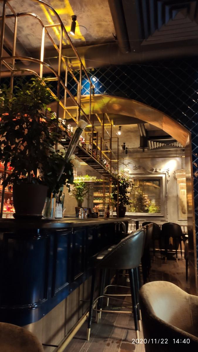

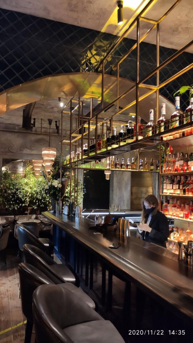

    "Горелкой паять нельзя - внешний вид кадила будет безнадежно испорчен."
    Не надо таких категорических заявлений )))
    Правильная горелка , пламя , припой и 15 сек времени )))
    Кста . Там в описании написано голубой ))) а чем он от жёлтого отличается кроме цвета ?)))
    Латунь , стенка 0.6 мм , 2 месяца работы ))))

    art1977 (04.12.2020)

  8. #5
    Дело в том , что вареная по твоей технологии силовая конструкция рухнет . А колечко то такэ . Все гораздо сложнее чем отломать кусочек припоя , добавить обвалившейся обмазки и разогреть тигом .
    В качестве ликбеза ))
    Жёлтый цвет флюса - универсальный припой ( до определенной степени )
    Красный цвет обмазки - медная группа
    Синий - пайка железа
    AG40 или AG60 настоящий капиллярный припой без обмазки . Паять ими можно все с соответствующим флюсом , даже алмазные напайки для буровых установок ))
