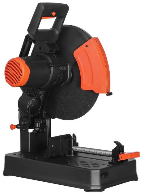

    Только маятниковая пила с хорошим диском 350 мм

    Я когда-то купил Werk HE8380 под 350-й диск и под работу . Который год пошел , только щетки поменял недавно . Станина без люфтов , рез ровный , сколько им перепилено даже не скажу )))

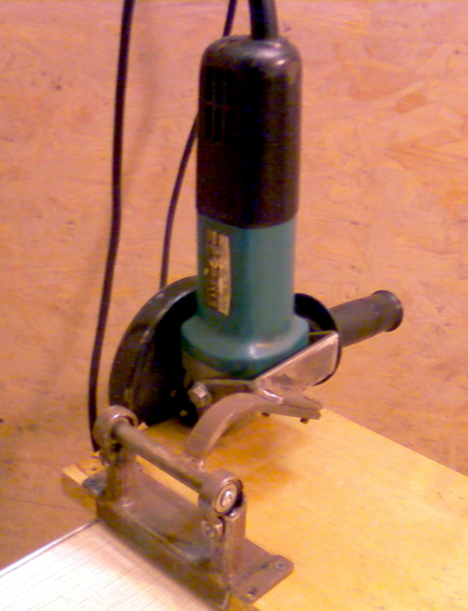

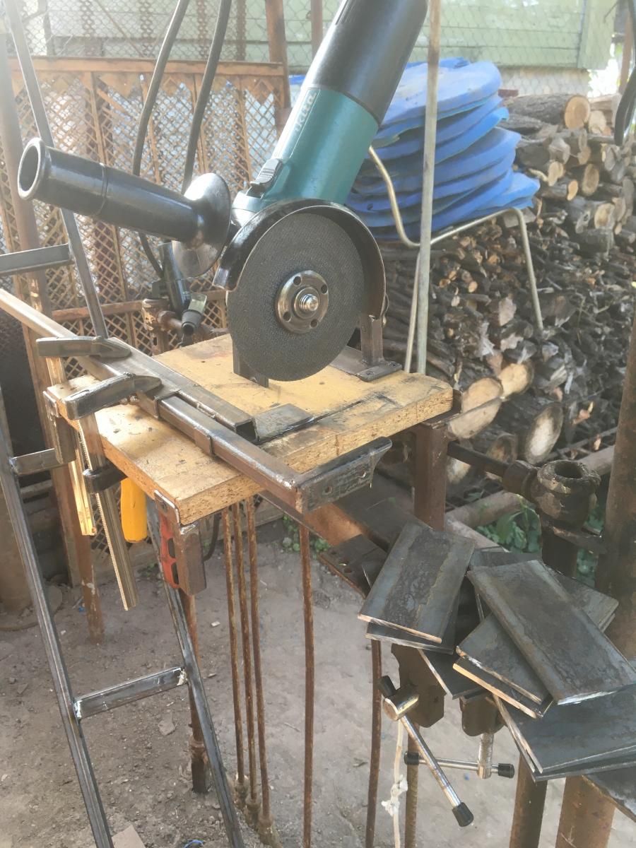

    Захотелось как то мне тоже под болгарку стойку купить - посмотрел я в магазине такое "Г" - хлипкое какое то. Мне для хозяйства - для дома. В общем сделал себе такую приблуду к 2-х киловатной болгарке.
    Режет прямой рез. Если надо под углом ставлю дополнительно приблуду, не могу найти где она. Люфтов в поворотном узле нет. Единоразово раскроил где то 4 тонны профильной трубы. В общем меня устраивает.

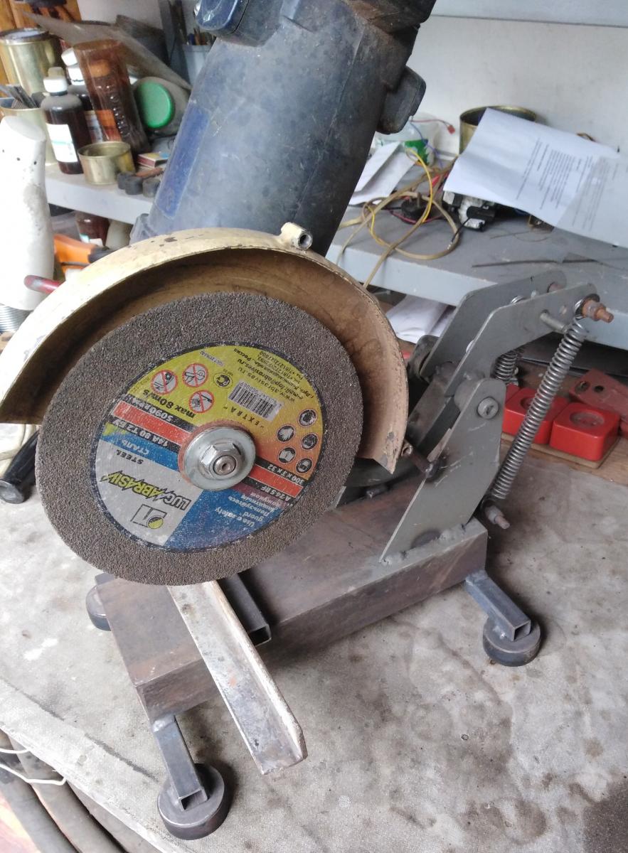

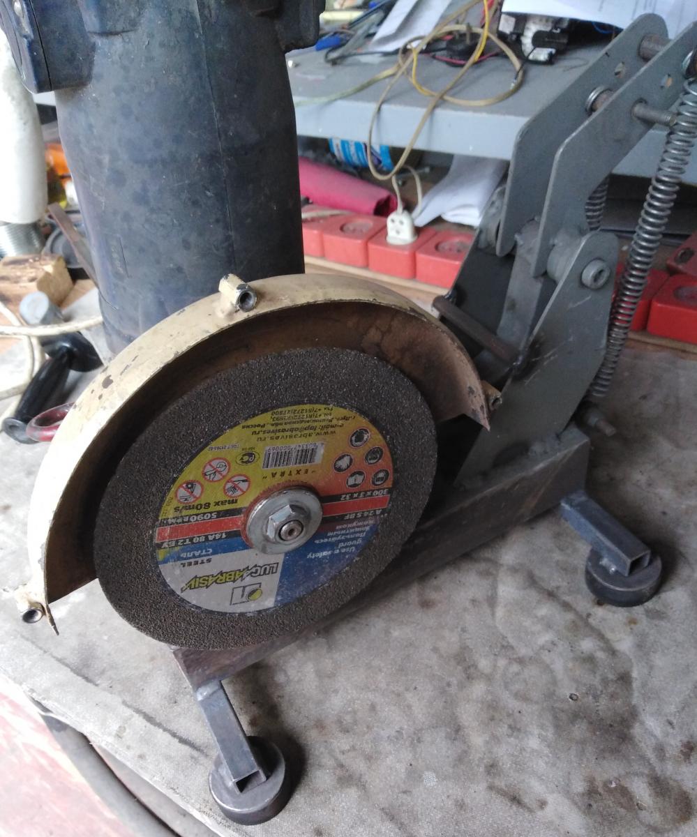

    То ли я балованный то ли ЖАБА задавила покупать говностойки для УШМ (Макита 125) приблуду делал сам.
    На втором снимке приблуда для нарезания полос, кругляка и профтруб.
  10. #8
    Их можно и 20 сделать . Но диск имеет свойство уменьшаться в размерах и уже 30-ю трубу после 10-12 резов диск не достанет , а под углом так вообще задача не решаемая изначально . Поэтому это изделии разве , что потешить свое самолюбие : я сделал ! Практическая сторона этого вопроса нулевая . И зачем на кругляк , полосу и трубу до 20 мм приспособа я честно говоря не понимаю
