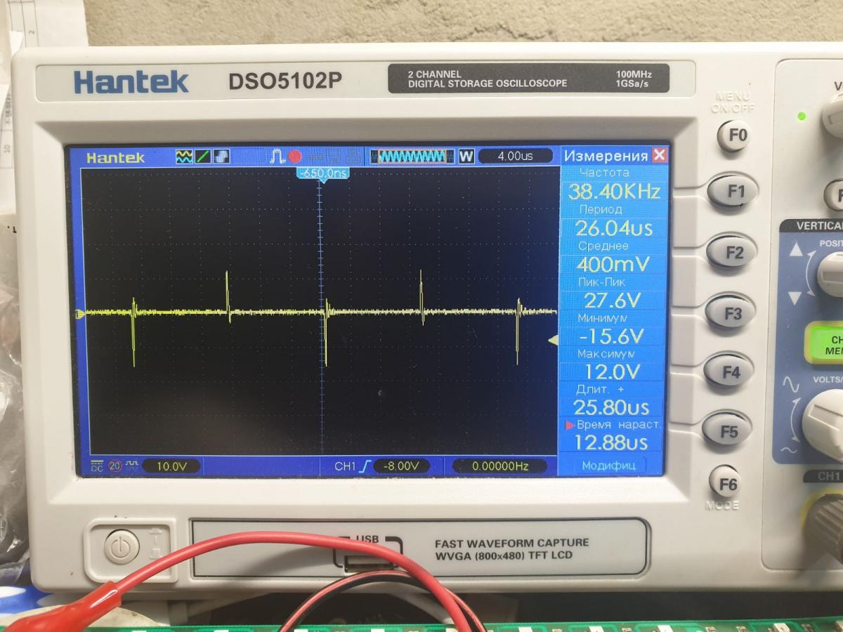

Осциллограма без ключей и с ключами сорванная.
После замены ключей что то ее давит. В драйверах элементы все прозвонил, исправны.
Выпаял полевики, управляющие тгр - они тоже рабочие и на полевики осциллограма - идеальные прямоугольные импульсы подаются.
Но при их впаивании она такая же глюкнутая из шим выходит.
Подскажите, пожалуйста, куда копать. С такими сложностями еще не встречался.
