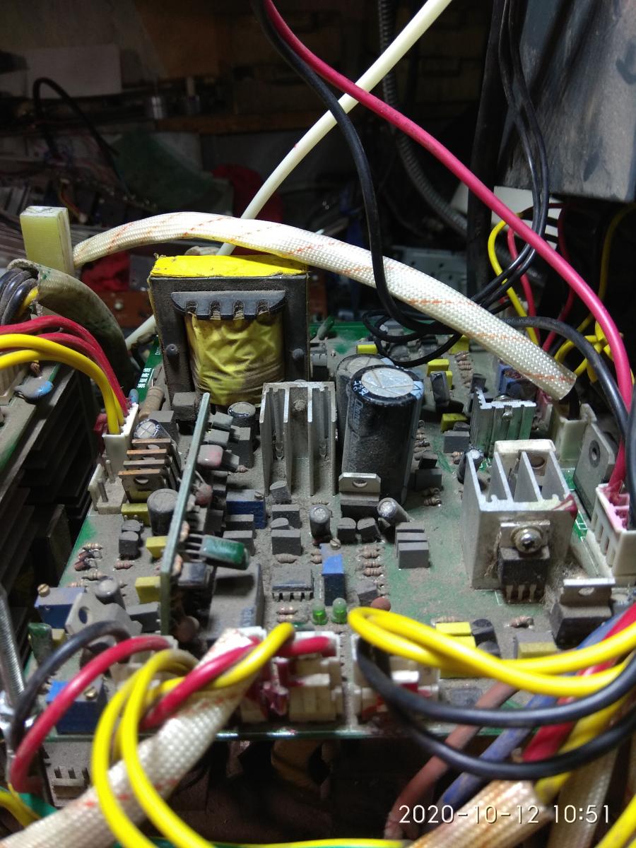

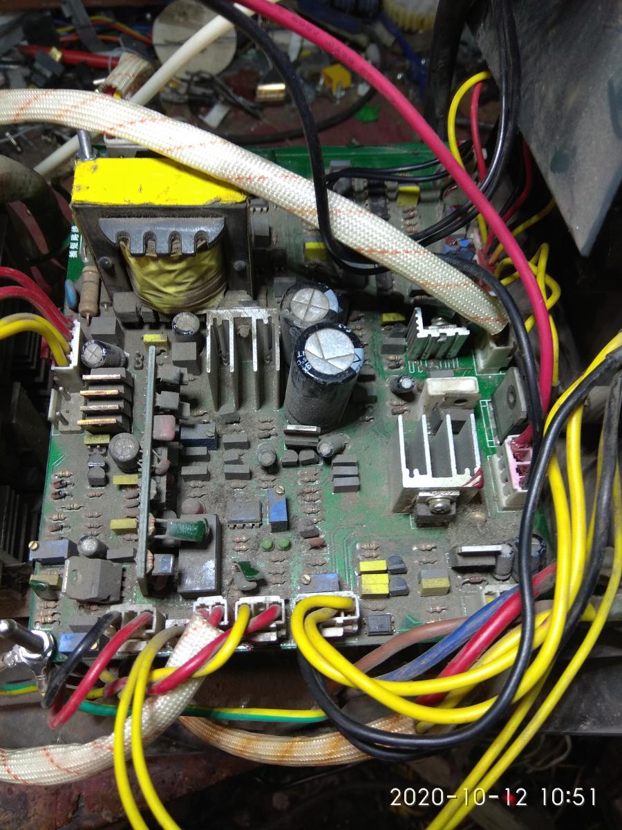

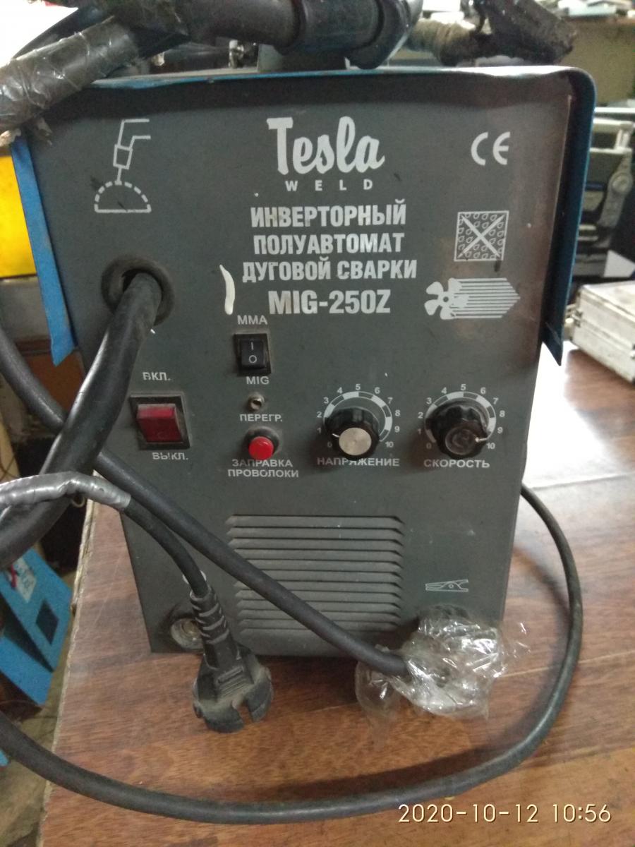

    Принесли в ремонт с дефектом-не работает клапан.Заменен транзистор управления клапаном,клапан перемотан.Остался дефект-в режиме MIG не работает регулировка тока(ток максимальный)В режиме ММА ток регулируется,варит нормально.Нажмите на изображение для увеличения

    Буду благодарен за любую помощь.Може кто поможет схемой.
    В режиме МИГ ток и должен быть максимальным и не регулироваться. Как и что проверяете?

    Не знал.Заказчик принес повтором с жалобой,очень сильный ток,прожигает метал(варит машину).Пошёл читать букварь.
    Заказчик сам не знает как что называется. Большой ток из за того, что не регулируется напряжение. Вешаем на выход вольтметр, нагружаем аппарат на балласт и смотрим диапазон изменения напряжения, а оно с напряжения ХХ снижается вольт до 40 и ниже не опускается, поэтому и ток большой то есть максимальный.

    А почему не должен регулироваться?В инструкции сказано Для МИГ 20А-250А
    Ток в MIG не регулируется так как жосткая характеристика - регулируется в MIG напряжение, а ток в цепи сварки будет зависеть от напряжения и скорости подачи проволоки как и её диаметра. Максимальный ток при сварке в MIG режиме будет ограничен максимальными возможностями самого аппарата. А инструкцию писал какой то баран, который этого не понимает и других вводит в заблуждение.
    То есть должно регулироваться напряжение?.А в каких пределах обычно,и какое минимальное должно быть?.На плате 4 подстроечника,может хозяин не признается и крутанул.Тогда нужна схема.

    а вот если эти токи указаны без привязки к интервалу напряжений ,тогда конечно да... Почитайте на сайтах торгашей параметры сварочников - пишут абы что, главное продать. Приносит один клиент полуавтомат после "мастера" и начинает рассказывать, вот когда аппарат был рабочим он всё равно неправильно варил и показывал на индикаторах ток и напряжение ( индикаторы показывают ток и напряжение реальные при сварке ) то есть, если я выставляю напряжение и увеличиваю подачу проволоки, то у меня растёт и ток, а мне нужно что бы ток не увеличивался, у меня опыт работы 20 лет. Вот так вот.
