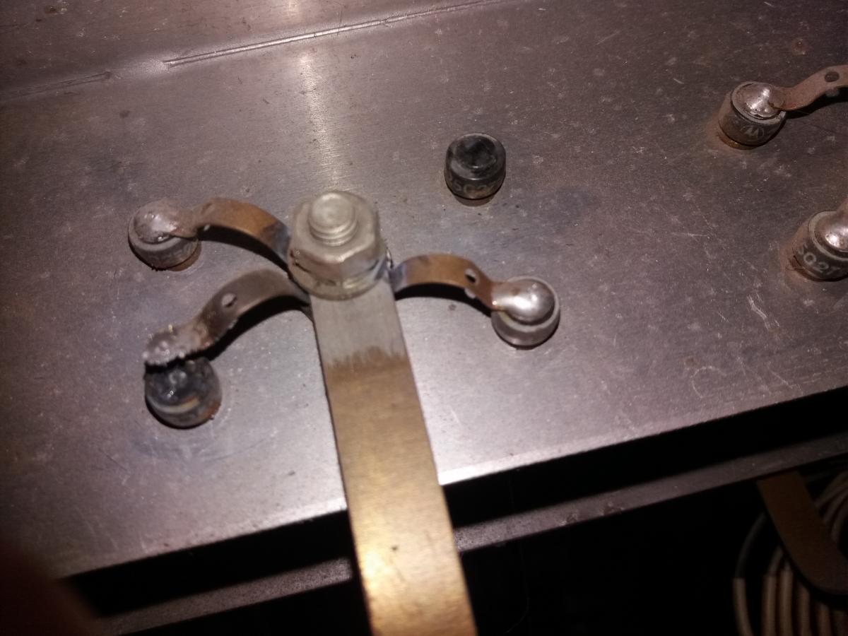

    Сварочный трансформаторный трехфазный аппарат. Сгорели два диода. Ничего не гуглит. Из каждой фазы на две изолированные пластины уходит по 4 диода. Вроде фирма моторола. Надпись на нем 2502T9634. Подскажите даташит или замену

    Это типа ZQ3506L2R, ДВА 204-35-6.
    Похож, но садится не в обжатие корпуса, а на винт и гайка сзади пластины
    2,063
    При ремонте иногда приходится импровизировать. Найти такие же диоды думаю будет проблематично, поэтому - меняем весь 3-х фазный мост целиком на соответствующий ток, покупаем нужное количество диодов из типа таких как я показал, разсверливаем отверстия под нужный диаметр и запресовываем туда приобретённые диоды, берём 6 диодов советского производства с радиаторами и устанавливаем их. Все эти технологии я проделывал на разных аппаратах.
